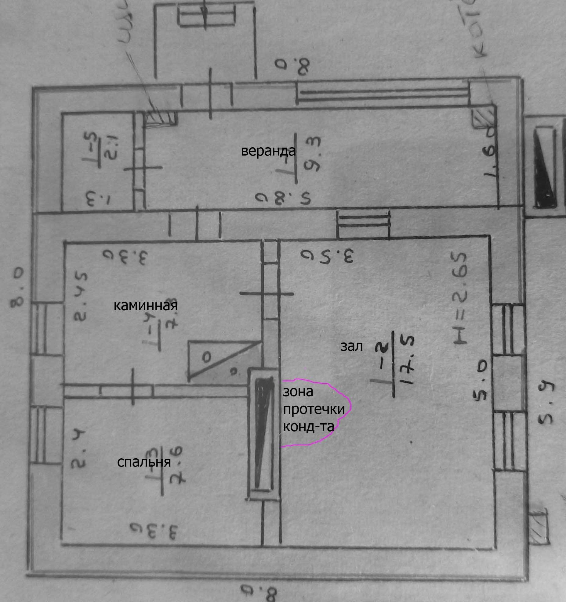

На всяк случай план дома
план дама

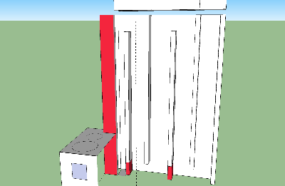

Здравствуйте форумчане.
Мне нужны ваши советы
Имеется печь типа груба 1958г постройки - ровесница почти. Последних
лет 15-20 не топилась. Летом почистил, опробовал, ободрал, поштукатурил, и покрасил. Зимой печь себя показала во всей красе:
дымит и страшно конденсирует. Задвижка только зимняя не рабочая в открытом состоянии. Летнего хода нет вообще. Дымоход смещен
относительно печи иначе упёрся бы в конек.
Требуется реконструкция, которую представляю следующим образом:
1 Дымоход демонтировать и установить его под углом.
2 Частично разобрать щит со стороны спальни и удалить нижние части перегородок образовав два купола.
3 Переложить топку по более современному варианту.
4 Пристроить ЛХ с задвижкой
Понимаю, что решения не грамотные, но вариант сноса всё под ноль не приемлем.
Что посоветуете?
P.S. За модельку прошу не пинать - только недавно поставил SU
Летняя печь в другом здании, там попроще - думаю розберусь

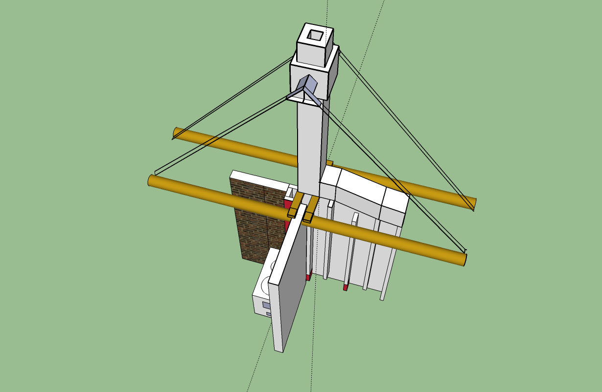

Примерная модель существующей печи
dom_pech8.rar

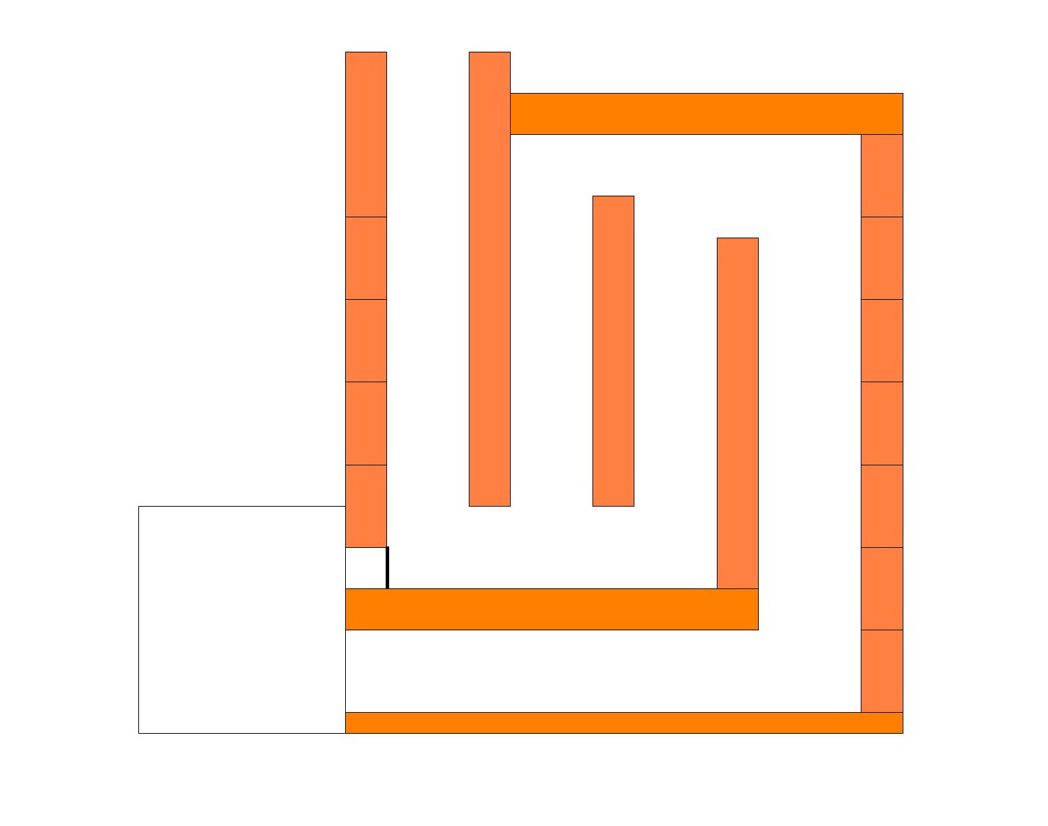

в 2D виде
в 2D виде

да после таких переделок доделок там и до сноса рукой подать. щит небось наребро сложен?...

на плане дома не так

я признацца сразу подумал что на рисунке кирпич-это Г-образный щит внутри угла которого топка с плитой. а оно вона как.
А кто вас гонит? домучайтесь до весны а там основательно всё переделайте. Да , придеться кирпича подкупить....а кому счас легко... и то сказать...этот то же уже пропитался конденсатом и теперь и ныне и присно и вовеки веков будет вонять этим конденсатом. Весь дом пропахнет. Фу, бяка. Smile
вы лучше фоточку с разных ракурсов и план (вид сверху) с размерами там всякими. Тогда я мог бы новые чертежи тут сварганить под это

Перестенки я зарисовал кирпичом, чтобы указать, что они с красного кирпича и печку можно строить вплотную.
Cейчас фоткать пока нЕчего.
Видел кладку щитов, когда обдирал до кирпича стены. Фотки к сожалению не делал, но размеры кой-какие записал. Сейчас стены уже отделанные и ничего не увидеть.
Модель делалась по размерам, которые сохранились или удалось снять снаружи. В проге SketchUp можно померять "рулеткой". Если у вас нет такой возможности я проставлю и выложу картинкой

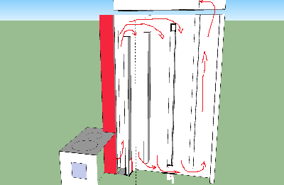

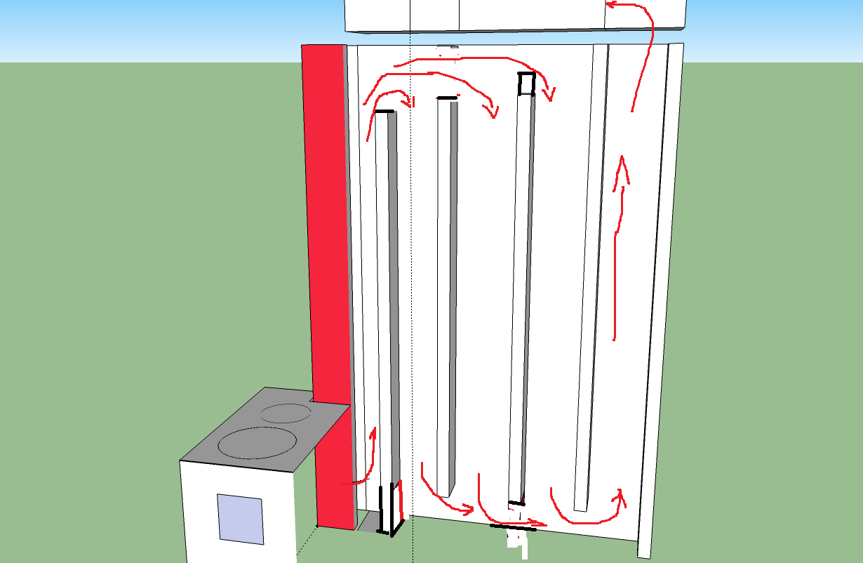

Сделать прогары между каналами. В скетчапе обозначил где. Разобрать перекрышу печи и тщательно почистить ершиком. А конденсат возможно с трубы льётся. Сделать ещё летний ход с задвижкой напрямую в трубу. Сейчас многие в Украине отключают себе газ и переходят на печное отопление -дешевле чем реверсный газ. Есть довольные клиенты в Украине -которые по моим проектам сами себе построили печи. Ну а эти щитки -это как национальная традиция украинских печекладов. Но чень это плохие конструкции с последовательной системой вертикальных каналов. Результаты -неравномерный нагрев,растрескивание,конденсат ,сажа.

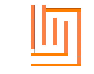

да есть Скетчуп. а толку. как вы собираетесь чего то там переделать если не знаете внутреннего устройства всей конструкции. Причин плохой тяги и конденсата может быть несколько.
Зато разобрав всё полностью можно сделать как положено и гарантировано с нормальной тягой. Я б кпримеру из топки запустил всё по низу до самого конца щитка а потом вверх и системой паралл. опускных каналов вернулся б назад к топке и соот-нно к трубе. Потому нижнюю часть делал бы толщиной стенок в полкирпича(кирпич наплашку). это гдето см.60... а выше уже всё наребро.(рис) как у вас там сейчас-х.з. Возможно что даже горизонтальные каналы, что лажа.

Тут нужно решение -как прожить с этой печью до весны. Понятно что её надо сносить и делать по человечески и с умом
СообщениеДобавлено: Вт 26 Январь 2021, 08:49 Ответить с цитатойВернуться к началу
тут зимы осталось фигня. Февраль потопить ну и март... Чай не Сибирь. Буржуйку. использовать , электрику. За окном вон дождь у нас Sad

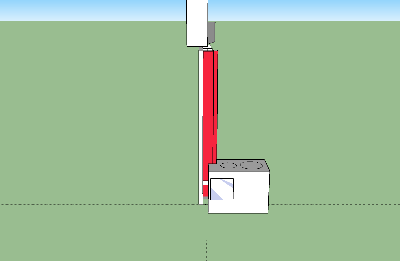

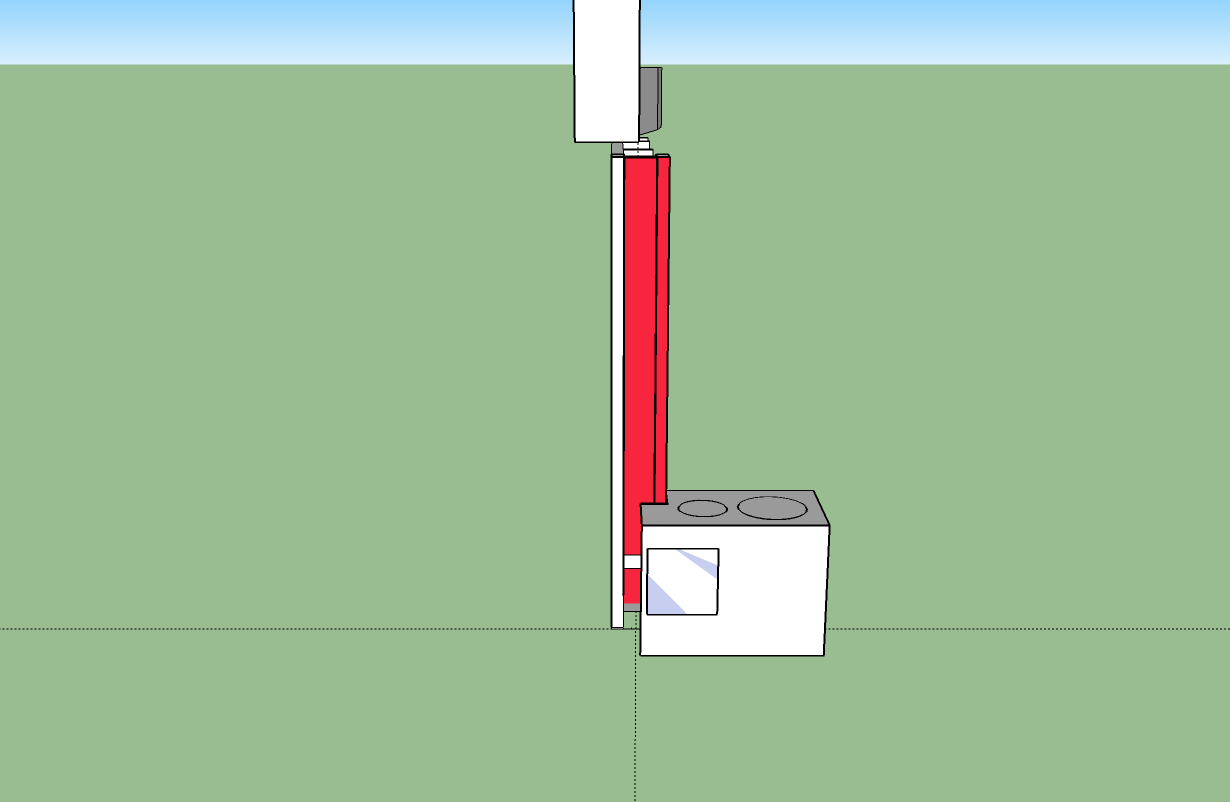

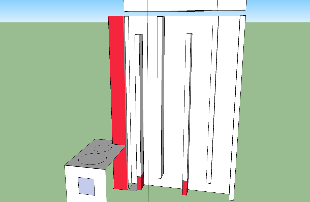

Уважаемый internet_pechnik, внутренне устройство могу предположить по наружной кладке (которую летом оголял)- каналы было явно видно. Весь щит положен на ребро. Пять вертикальных каналов.
Тяга плохая только при розтопке а через пару часов конденсат донимает.
Разобрать полностью нереально, только части стены со стороны спальни.
Вашу схему я приму к сведению, но первое препятствие это то что я с первого канала могу попасть только на левую стенку дымохода но не вовнутрь. Дымоход смещен в сторону.
На схеме красным то что планируется убрать
с боку
 Размер файла:  23.19 КБ
 Просмотров:  228 раз(а)
спереди
 Размер файла:  10.16 КБ
 Просмотров:  219 раз(а)

как там можно убрать если все перевязано... в самом низу тоже... кстати если что то и вверху надо убирать перемычки. Но ваш рисунок не информативен. вилами по воде.
а че нереально разобрать?. работы на полдня.
Короче если решитесь-сварганю вам готовые цветные порядовки всей конструкции, причем безвозмездно, т.е. даром . А нет-ищите местного печника чтоб на месте колдовал.
 Размер файла:  27.16 КБ

Мне кааца), что дуже много каналов для такого агрегата - вот и переостывают газы-то. Кирпич на ребро - это конечно не то, что будет стоять(и работать) монументально и долго.
Решение вопроса вижу в следующем:нужно "перфорировать" первую и третью по ходу перегородку, сделать их максимально газопроницаемыми, тем самым вы упростите работу дымовым газам и увеличите скорость движения их, а значит и поднимите температуру выходящих,возможно одержав частичную победу над конденсатом.
А с отсутствующей ЗХЛ ещё проще- проделайте вертикальные "прогары" или, как называется, растопочные каналы(можно просверлить горизонтальную перегородку).

Уважаемый internet_pechnik, я летом переносил прочистные люки вниз. Кирпич на ребро не сложно демонтировать в определённой точке - думаю справлюсь.
Работы запланированы на лето. Сейчас надо определиться со схемой а для этого пока элементарно не хватает знаний.
Спасибо большое за помощь, прорабатываю вашу схему - не созрел пока.
Над информативностью рисунка работаю
Нерешены еще 2 вопроса.
Какая,по вашему мнению, для такого щита топка сгодится? Каким образом сделать переход с горизонтальным смещением на 25см со щита в вертикальный дымоход?
