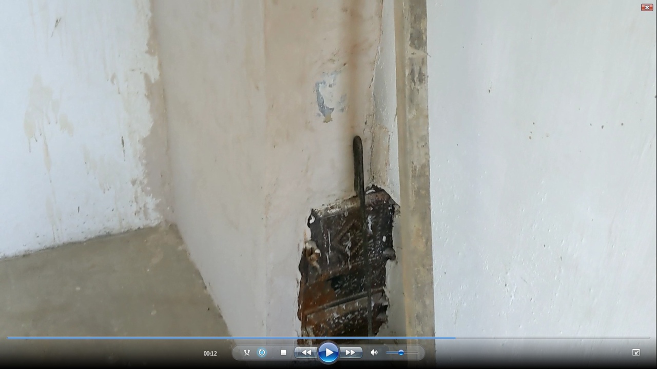

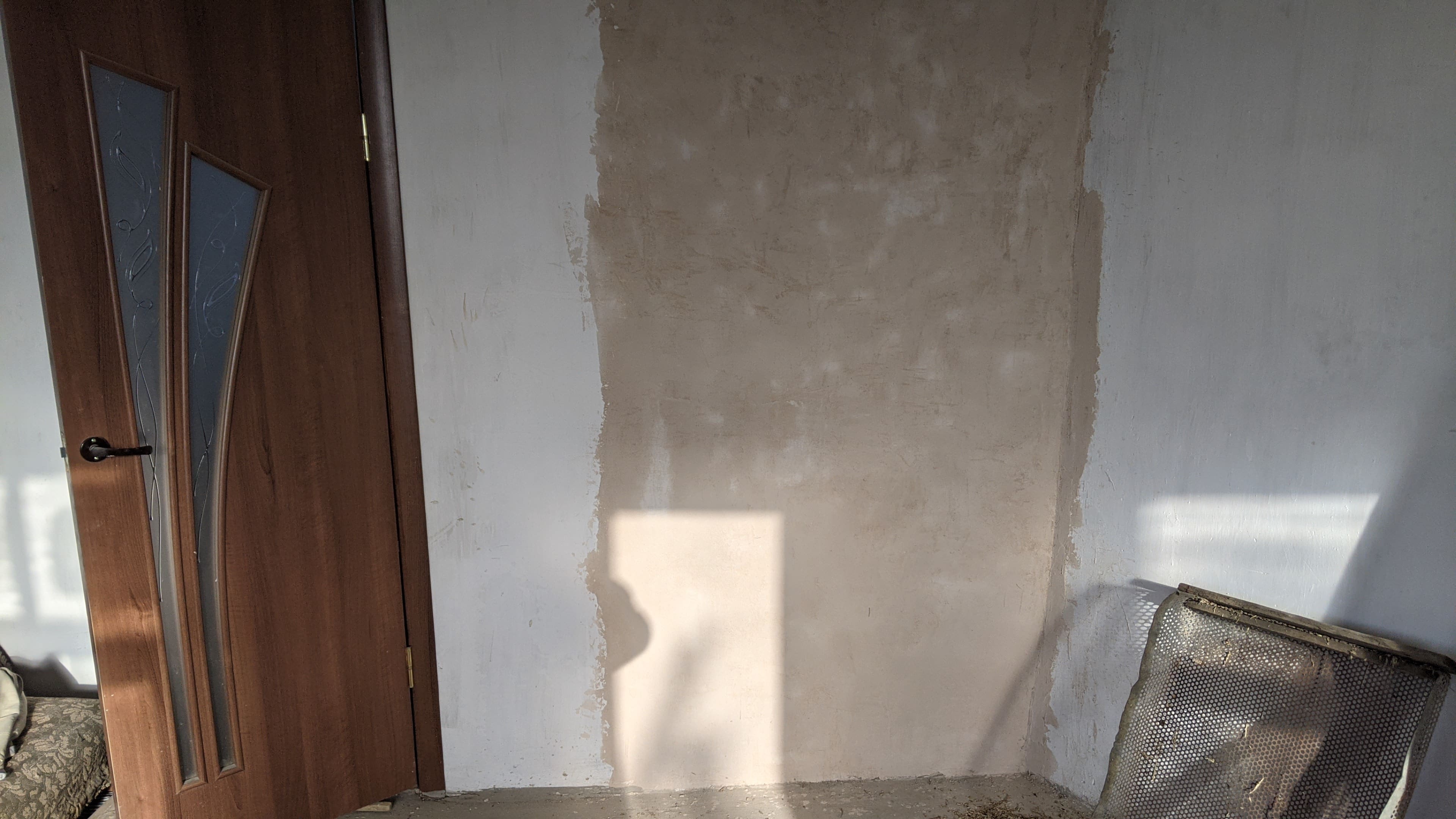

Здравствуйте. Есть на даче простенькая печь, которая отапливает 3 комнаты. Будем её разбирать, так как хотим поменять кирпич и немного расширить. Так вот, появилась идея вместо стенки кирпича поставить огнеупорное стеклло, со стороны которая выходит в большую комнату. Так сказать для живого вида огня. Дверки очень дорого такие ставить, поэтому задумался над стеклом. Делают ли такое? а то инфы вообще не нахожу.Спасибо

Постоянно менять стекло, треснувшее от высокой температуры или разбитое кочергой, тоже будет недёшево.

Так стекло то что для камина, которое в дверцах применяется
Понятно, что не то, которое в окнах.
1. В печах типа вашей в первую очередь перегреваются и разрушаются боковые стенки топливника, куда вы и хотите вставить стекло. У меня примерно такая же, в этих местах даже шамотный кирпич уже пора менять.
2. Дверца и стенки топливника это две большие разницы ещё и по механическому воздействию дровами и кочергой.

в общем идея не очень, понял, спасибо)
