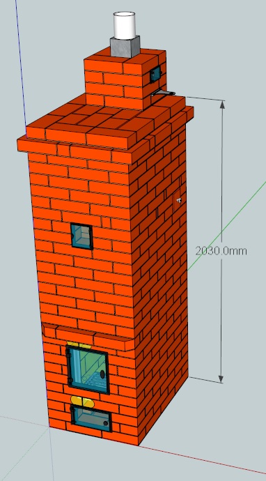

Собственно предисловие есть старый кирпичный деревенский домик 6х8, там раньше стояла голландка которая благополучно была разрушена и заменена на металлическую Бутаково. Сегодня в связи со спецификой топления длительного горения некоторые не могут так топить им надо по русски что бы кинуть дрова поджёг и всё поэтому встал вопрос в кирпичной печи. После изучения интернета понял что для меня подходит ПТОУ-2500, единственное что хотелось немного увеличить ее и сделать отдельно шамот и красный кирпич. Подвигал тут кирпичи в SketchUp и вот что получилось.
Теперь собственно вопросы какие у меня появились.
- главный вопрос правильно у меня получилось печка?
- в связи того что потолок у меня низкий то распушку трубы сделал прям от печки. Можно так делать?
- хотелось использовать трубу которая сейчас есть от Бутакова. Можно для данной печи использовать 120 трубу?
- так можно сделать перекрытие топки скошенными кирпичами, а то как то уголки неохота использовать?
Посмотрите проект....
Если дрова короткие, то лучше противоток сзади сделать.

33egorki писал(а):
... есть старый кирпичный деревенский домик 6х8...
А теплопотери дома Вы на калькуляторе считали?

СообщениеДобавлено: Пт 5 Февраль 2021, 17:28 Ответить с цитатойВернуться к началу
ПЛАНировку глянуть бы...
Теплопотери никто естественно не считал, да и без расчетов понятно что там полная "шляпа", так как дом старый. Пляшем как говорится от печки где она раньше и стояла и от размера имеющего для печи фундамента (колодец в 3х4 кирпича залитого цементом). Что на картинке 6000х8000 то это комната в виде кирпичного дома достаточного теплого, что 4000х6000 это кухня сделанная пристройкой к кирпичной в виде трехстенки из бревна (раньше там стояла русская печка). По сути печка должна отапливать две комнаты. Итого что имеем, кирпичную комнату утепленную где возможность было и холодную кухню тоже с небольшим утеплением. В основном мощности существующей железной печи хватает с избытком, если закрыть дверь между комнатами то тепло в кирпичной хватает на долго, проблема в кухни из-за неё идет выхолаживание. С ранней весны и до глубокой осени существующей печи хватало для отопления, а сегодня в связи с ситуацией в стране родители там решили остаться на зиму и получилось что до -10 на улице вполне дом протапливается и держит тепло, а вот ниже -10 то на кухне в помощь печки включаем обогреватель и этого вполне хватает. Так что гнаться за мощностью печи думаю не стоит, а то получится что в одном помещение будет жара а в другой холод, раньше стояла голандка и ее вполне хватало тем более полы были открытые и холодные. Проблема тут всплыла в другом, родителям тяжело объяснить и научить пользоваться печкой длительного горения (постоянно подкладывать дрова, играться заслонкой, тем более за 12 лет железа в печке повело и она стало немного дымить если заслонку слишком закрыть) говорят раньше с голандкой было лучше протопил ее заслонку закрыл и не следи за ней. Поэтому было решение этим летом сложить кирпичную, отец раньше с дедом ремонтировал и перекладывал печку говорит сложить ее не проблема только нужна порядовка. А я вообще в этом деле ноль.

А стены кирпичные - в два кирпича, засыпные землёй?
33egorki
Зарегистрирован: Пт 5 Февраль 2021, 11:01
Сообщения: 4
СообщениеДобавлено: Пт 5 Февраль 2021, 18:52 Ответить с цитатойВернуться к началу
Да. Толщина стен где то около 50-70см.

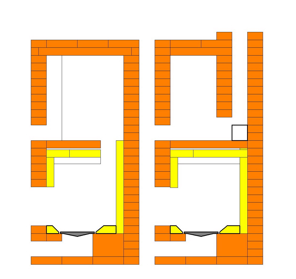

СообщениеДобавлено: Сб 6 Февраль 2021, 09:12 Ответить с цитатойВернуться к началу
когда труба сзади удобно верх делать ввиде кругового колпака. И перегородок менше а значит выпускать кирпичи менше.... тяга лучше..

СообщениеДобавлено: Сб 6 Февраль 2021, 10:52 Ответить с цитатойВернуться к началу
Я бы сделал так...высоту можно скорректировать по месту.

СообщениеДобавлено: Сб 6 Февраль 2021, 12:34 Ответить с цитатойВернуться к началу
тут прочисток надо аж 5 штук. на такую то печурку. в моем варианте -3 всего Smile

СообщениеДобавлено: Сб 6 Февраль 2021, 12:44 Ответить с цитатойВернуться к началу
internet_pechnik писал(а):
..тут прочисток надо аж 5 штук. на такую то печурку. в моем варианте -3 всего Smile
Прочисток всего две штуки...

СообщениеДобавлено: Сб 6 Февраль 2021, 13:58 Ответить с цитатойВернуться к началу
а сузил верх и давай выпусками кирпича перегородки ляпить. Речь же шла о ширине 2.5 кирпича Smile
