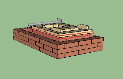

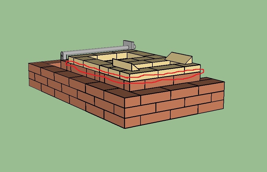

Доброго дня, подскажите на какую смесь лучше укладывать первый ряд шамотного ядра?
Читал, что можно и на ГПС и на мертель, но на что лучше не понятно.
Первый раз кладу кирпичную печь, интересует мнение практикующих печников.

Если под ним ряд в идеале,по горизонту положен,то на мертель или терракот мастику,.
Если ряд не в ИДЕАЛЕ в горизонте,то обязательно выровняй его обыкновенным глиняным раствором,чтоб дальше топка шла с минимальным швом 1 мм или даже в притирку,тк шамот имеет неплохую геометрию ,это важно.
На газоплотность печи,этот шов не влияет никак.
По сути, хоть насухо снизу,только вертикальные промазав швы можно.если под ним горизонт в ноль.

Спасибо, понял.
С идеальностью пока проблема, значит на глиняный раствор буду ложить.

Есть и клеи и мастики и шпаклевки специальные. Можно в специальном разделе почитать на этом форуме. Причем всем, в том числе и "бурым" профессионалам. Лишним не будет.
