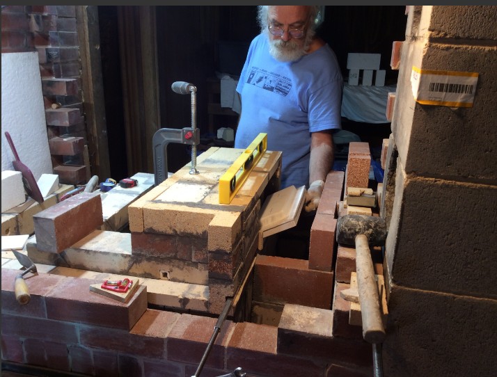

Обычная ... ну если так, тогда конечно.
при 300*С на входе в трубу.

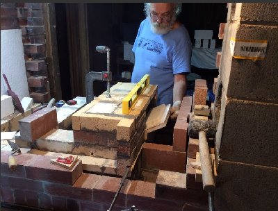

Что не так? В полном соответствии с Вашими заветами, я не допускаю Т на выходе выше 350. Я писал выше, что есть пара бочин в конструкции. Одна это керамическая труба (есть на рисунке) для пламенного прогрева закладки сверху. Закладкой эту трубу просто раздавило и выяснилось, что можно греть и без пламенного прогрева сверху, оставив классику - через колосники и пламенно-фильтрующий - факелом.
Вторая бочина это устройство прямотока в опускном канале щитка. См на фото Игорь со своим изделием. В результате печь стала дымить при растопке и пришлось в перегородке мастерить дополнительную дверцу. Поскольку отходящий огонь греет белую каменку на щитке, то через щиток я его пускаю только в самом конце топки. Поэтому и Т повышенная.
 Размер файла:  105.26 КБ
 Просмотров:  286 раз(а)

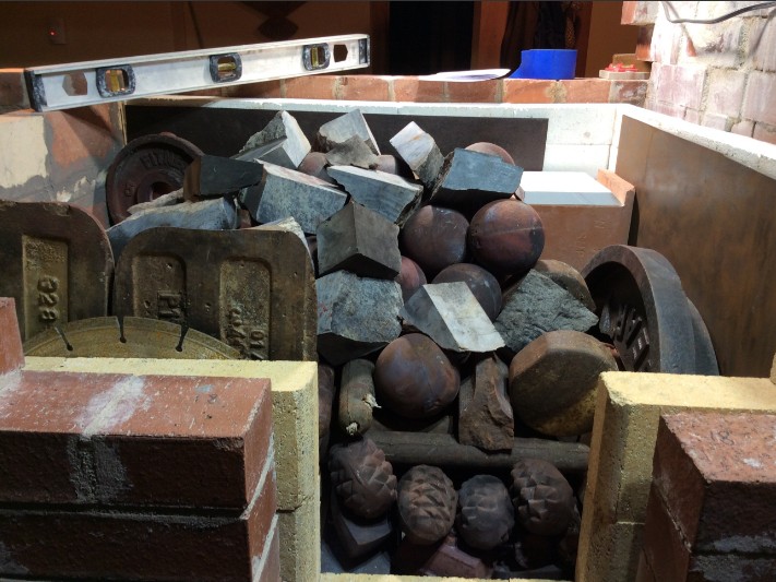

Камней у меня тоже достаточно. В перспективе хочу заменить чугун на нефрит. Скоро из Москвы (тут его нет) еще подвезут. Так вот нефрит у меня тоже весь красный. А что касается скоростей, то почему они высокие? И что в этом плохого?
Топить щепками не эффективно, поскольку при этом нагревается только поверхность кирпича и вы видите его красным, а далее ДГ улетают в трубу.
Извините, но я не кирпичи нагреваю, а закладку. И нагревается она вполне качественно. А топить можно, разумеется и дровами. По моим наблюдениям, на времени топки это почти не скажется. Разве что расход древесины немного увеличится. Тут есть такой момент - древесина сначала отдает ПГ, а сама еще полностью не сгорела. Нужен следующий подброс. Потом все разумеется сгорает дотла, но на этапе подбросов желательно иметь большую топку.

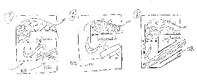

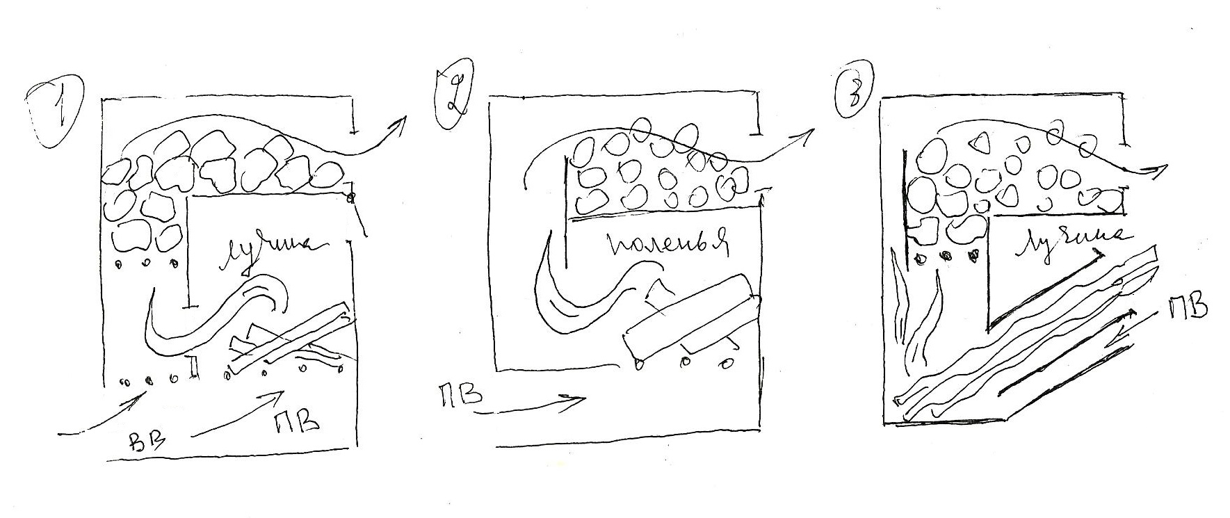

Эх, схемку бы на память. На хворосте, говорите?
Андрей Захарович
Сообщения: 1249
Регион: USA
СообщениеДобавлено: Вт 23 Март 2021, 17:35 Ответить с цитатойВернуться к началу
Юрий Михайлович! Любые схемы за Ваши знания о паре.)) Я Вас действительно бывает критикую, но Ваши заблуждения чередуются с гениальными озарениями. Поэтому даже заблуждения у Вас гениальные.) Я вроде схему приводил. Там в чем фишка. Если мы топим стандартно, без подачи вторички, то большая доля ПГ улетает в атмосферу несгоревшими. Подача ВВ способствует сжиганию ПГ, но ВВ надо подавать не бездумно, а именно столько, сколько необходимо. Топить, как принято, закладками это неправильно, потому что нет столько воздуха, чтобы сразу сжечь так много ПГ. Даже подкидывая 4-5 лучин, приходится полностью открывать задвижку и даже появляется мысль сделать поддув. Но это первые 3-4 минуты горения. Потом подачу воздуха надо сокращать, потому что выделение ПГ заканчивается и ВВ работает уже на охлаждение пламени. Такой воздух, если не ошибаюсь, называют паразитным. Так вот, если следить за Т пламени, вовремя подбрасывать дрова и регулировать подачу ВВ, то скорость нагрева закладки становится просто фантастической. Мне, привыкшему топить печь 5-6 часов, до сих пор это кажется каким-то чудом. Пожалуй, время занятости топкой не сократилось. Раньше закинул и по крайней мере минут 20 свободен. Тут от печки желательно не отходить (хотя, я отхожу). Но общее время сократилось в три раза. Закладку я еще больше увеличил. Кстати на фото справа в углу труба для пламенного нагрева с шибером-прихлопкой. Потом я ее убрал. Сама топка стала довольно азартной. Можно соревнования проводить. В остальном в печи я воплощал свои хотелки. Из-за новой холодной войны вызвать, как раньше печника из РФ не получается. Поэтому я постарался сделать такую печь-раскладушку, которую при необходимости я мог бы сам разобрать и собрать. Два контура, как обычно. На внутреннем контуре лежит керамоволокнистая плита (насухо), на внешнем уголки, а а них кирпичи и крышки каменок. Был у нас с Игорем бурный спор о том, где ставить крышку в черную каменку сверху или на стене. Я был за стену, потому что бросать удобнее (сверху поливать удобнее). В конце концов сделали и сверху и на передней стенке. Пожалуйста от пара не открещивайтесь, но об этом я Вам в личку напишу.

Сообщения: 6499
СообщениеДобавлено: Вт 23 Март 2021, 19:22 Ответить с цитатойВернуться к началу
Был набросок. Туманный. Но схемы не видел. Ну да ладно, чужие секреты нам не нужны.
Ну это Васильев когда-то заменил в колпаке СШ на нижний прогар с задвижкой. Потом оказалось, что через этот прогар газы прут, и он начал их сжигать. Потом перешел на тангенциальный дожиг, но я уже не следил.
Идея в чем-то близка к Колчинской, но не совсем вписывается (тем более с лучиной-хворостом). А вот с ракетной вписывается. Тоже лучина и тоже с непрерывной подачей. И даже закручивание вторички встречается. Подача топлива в ракетах попроще, и 200-литровая топка не нужна...
*Лучина горит совсем по-иному, нежели поленья. И, конечно, намного более активно из-за легкого выхода пирогазов. Ракетчики подскажут, их здесь много.

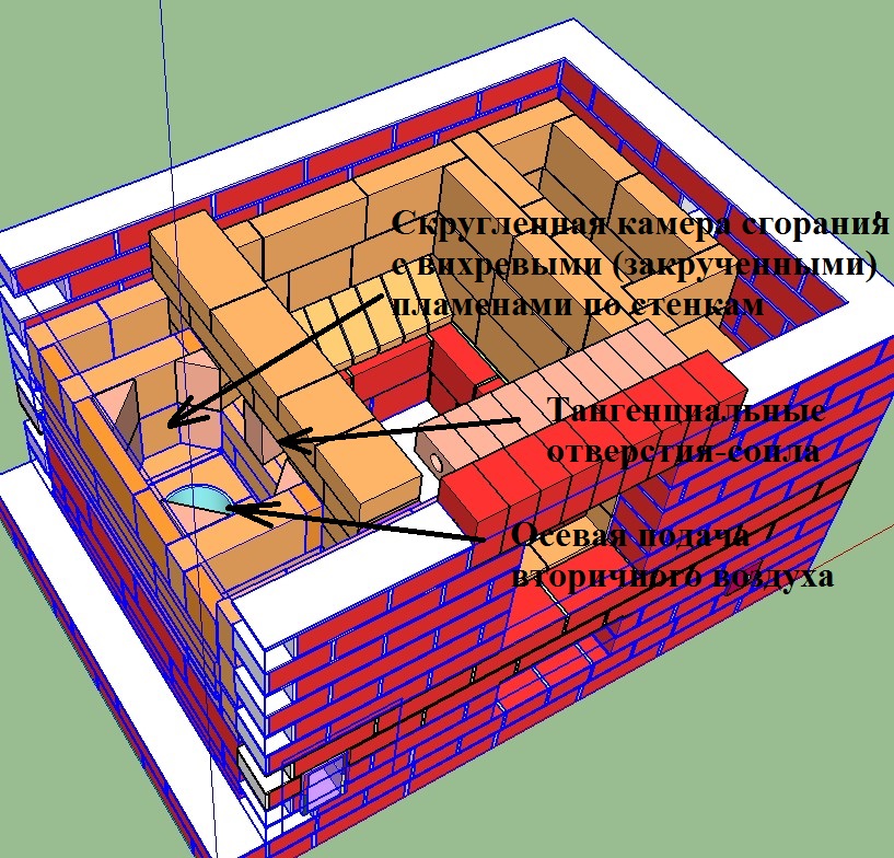

я про тангенциальный дожиг не в курсе.
Так вот он у Вас...

Игорь Васильев
Сообщения: 158
Регион: USA, PA
СообщениеДобавлено: Чт 25 Март 2021, 09:15 Ответить с цитатойВернуться к началу
Не понимаю ничего об отсечении паразитного воздуха у Васильева (да и у Кузнецова тоже).
Но понял так, что И.В.Васильев когда-то оттолкнулся (со скандалом Very Happy) от колпака Кузнецова и на пути к шахтной печи разработал по сути керогаз. Американский. Дровяной.
Юрий Михайлович, рад встретиться, судя по аватаре — прекрасно выглядите: по нынешним временам — главное — все здесь собравшиеся пока еще живы (уже хорошо). Забавно: я встречался здесь же с Вами, когда меня успешно канонизировали в Орден Поганых Недоброжелателей, в котором на тот момент Вы уже пребывали Великим Магистром. Веселые бывали времена.
Будучи последовательным и убежденным апологетом СДГ ( в отличии от некоторых — не будем показывать пальцами), я кажется довел свою конструкцию до известного совершенства. Разумеется, последнее весьма относительно: сравнивая нынешнее состояние проекта применительно к дате его рождения (1994), заметный рост налицо, ежели сравнивать с чем-то действительно выдающимся (допустим, успехами А.Маска) — очень и очень так себе.
Как нетрудно видеть, в 94 (напомню — прошлого тысячелетия!) у меня была пара книжек печной тематики (одну помню оч. хорошо: Подгородников «Бытовые печи», вторая что-то насчет кирпича и раствора). И НИКАКОГО ИНТЕРНЕТА! Я бы и рад был оттолкнуться от чего угодно, включая Папу Римского, но чего не было, того нет.

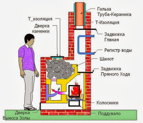

Вы интересовались схемой печи, спасибо, мне лестно Ваше внимание, но кажется Вы с ней знакомы: все то же самое и вместе с тем будет правдой — черт водится в деталях и размер таки имеет значение.
Принципиальные изменения схемы 21 года относительно года 13 : объемы топки и каменки увеличены вдвое, площади поддувала и подачи ВВ раза в полтора (все примерно). Труба стала коренной — как данность, представленная нам в ощущениях.
Добавлены щиток и 2 борова: нижний и верхний. В нижний открывается щиток, калорифер ВВ и начало трубы, верхний — топка, каменка и труба (вход в коренную). Т.о. борова соединены со стороны парной — щитком, со стороны предбанника — трубой.
Верхний боров имеет задвижку, я ее называю «убийца щитка» — при открытии щиток закорачивается прямотоком на трубу равно как и выходы топки с каменкой. Верхний боров венчается Белой каменкой (объемом килограммов на 80 камней) — вместо нагревателя воды.
Обе каменки закрываются сверху изолированными крышками через блок, у черной дополнительная дверка сбоку в парную — дань святым традициям (по настоянию АЗ — я против).
Появилась Бархотка — вертикальная труба с крышкой наверху: при открытой крышке имеем перераспределение ДГ — большая часть потока идет через верх каменки вниз; тогда как при закрытой большая часть наоборот - снизу вверх и это ее нормальное состояние. Для молодежи: бархотка — это когда на обуви наводят окончательный ослепительный блеск (он же шик) — НУ вы помните: Чикаго, Аль Капоне, автомат томпсона. Девайс мой, название — АЗ, который хочет совершить ошибку выкинув его.
Всего имеем 6шт. (шесть штучек) задвижек, заслонок и шиберов плюс 4 Т-пары. Об их высоком назначении и продуктивной работе с ними — в следующий раз. Равно как и о том, в чем заблуждается АЗ, пытаясь объяснить особенности печки появлением некой заслонки, право смешно. Юрий Михалыч с присущей наблюдательностью метко отметил: «на всякий случай» припасен еще девайс (ну о-о-очень дорогой: по деньгам так полпечи), но потом.. Да, и чуть не забыл — схема да и сама печка 94 года отличается от печки 2013 только отсутствием калорифера ВВ, а почему так вышло - тоже потом.
 Размер файла:  94.31 КБ
 Просмотров:  182 раз(а)
