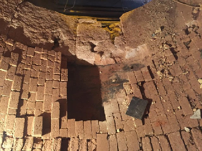

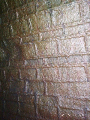

в топке такое пекло а шамотный кирпич такой подвижный что никакая шпатлева-штукатурка там держаться не будет. В первую очередь потрескается по швам. А там -уже не важно будет ваше покрытие висеть аки приклеенная намертво или отвалится. |
Смотри на первое фото, там швы выпирают, а кирпич изношен. Это стенка зоны спекания вращающейся цементной печи. А там условия ни в какое сравнение с бытовухой.
ПС Любой материал надо использовать "с умом". Говорили, что алмаз - самый твердый материал, а опровергали сие изречение с помощью кувалды. А потом алмазную пыль демонстрировали. Исторический факт. В чьей голове твердость стала = прочности?

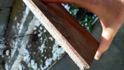

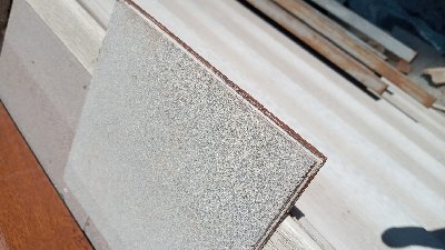

Пт 2 Апрель 2021, 20:27
Клей - шпаклевка+керамика, да на стальном листе.
