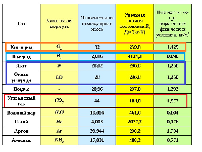

Потому горячее легче холодного, это общепринятое разговорное понятие, типа тяги, которой тоже нет, но все говорят...
В цитируемой фразе имелись ввиду частицы разного молярного веса такие как: см вложение...
Причем главное для газов - плотность... Чем она выше, тем газ считается тяжелее...
При температурном воздействии плотность газов изменяется...
 Размер файла:  233.87 КБ
 Просмотров:  314 раз(а)

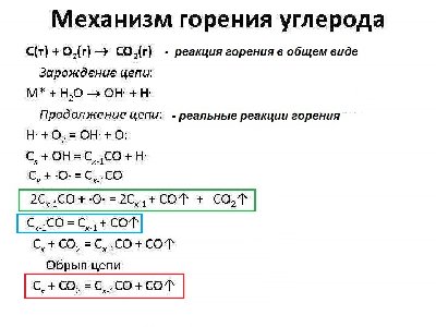

1. Это не фантазии, а напрашивающиеся выводы... Где Ваш Смирнов? Почему молчит? Сейчас возможности выйти в интернет (и на данный форум) есть везде, даже на зоне... А вот у староверов в скиту нет такой возможности, у мармонов с баптистами тоже нету...
2. По поводу полного дожигания (до чистого СО2)...
Приведу Вам две картинки, для осознания факта горения (что это такое и чем его едят)... СМ. ВЛОЖЕНИЕ
Посмотрели?
Теперь объясните как в условиях реального горения добиться чистейшего горения углерода без образования СО?
Если объясните миру как, то можете готовить фрак для получения Нобелевской премии...
3. Как видите (рис.2) Без СО можно только в случае полного (его к сожалению не бывает, что и фиксируют раз за разом умные приборы под названием газоанализатор) дожига СО в факеле при избытке кислорода (пролетного, большая альфа), либо при добавлении вторичного воздуха...
Вы скажете, что это при горении... Так вот горение от тления отличается только большим недостатком кислорода, т.е. при тлении у Вас будет сплошной угарный газ...
Ни Вы, ни Ваш недоучка Смирнов, этого не знаете...
Это тоже констатация факта...

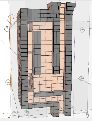

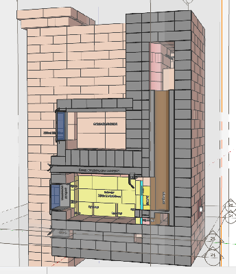

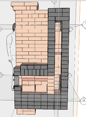

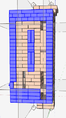

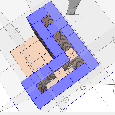

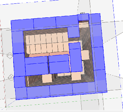

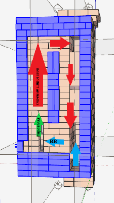

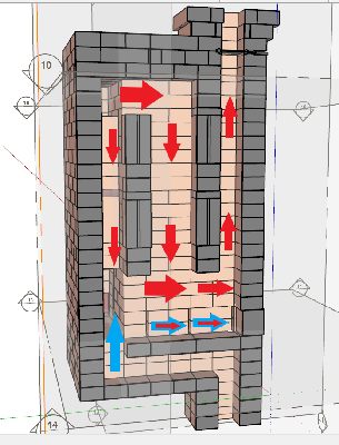

Ну и приведу разрезы более приемлемого (с точки зрения здравого смысла) варианта - см.вложения
Не исключаю возможности того, что нечто подобное уже давно имеется и используется...
Разрез по нижнему каналу (вид снизу)
 Размер файла:  85.37 КБ
 Просмотров:  315 раз(а)
Разрез по топливнику...
Выход из топливника в виде вертикального порта 325 х 65мм...
Между топливником инижним коллектором 2 прогара 130 х 15мм для доступа реверсивного газа (воздух+продукты горения)
 Размер файла:  46.73 КБ
 Просмотров:  334 раз(а)
Разрез по задней части печи...
Слева порт (325*65мм), вверху - верхний коллектор, внизу - нижний коллектор и выход канала подачи подпольного воздуха...
 Размер файла:  32.32 КБ
 Просмотров:  252 раз(а)
Разрез по щитку (может быть встроен во внутреннюю несущую стену)...
В нижнем коллекторе видны два прогара между коллектором и топливником...
 Размер файла:  72.81 КБ
 Просмотров:  302 раз(а)
Разрез по верхнему каналу (вид сверху)
 Размер файла:  83.79 КБ
 Просмотров:  282 раз(а)
Посмотрели?

Я в ракетной теме нарисовал гибрид ракетной печи и печи экономка именно для того, чтобы иметь расширенный функционал (использовать различные режимы работы)...
Соль ракетной печи, это двух-стадийное горение...
В топливнике (не топке) лежит топливо (сначала дрова, затем коксовый остаток и под сводом горючие газы)...
С дровами всем понятно, а вот с газами и коксовым остатком, боюсь, что не всем... Потому распишу по-этапно:
1. Закладываем полешки (крупняк в низ, мелочёвку на верх... Полностью перекрываем подачу снизу, подаем первичный воздух ПВ через камеру прогрева и боковые щели (сбоку дверки и нижние по бокам от дверки)... Поджигаем и закрываем загрузочную дверку... Байпас (растопочная задвижка открыт)...
2. После разгорания закрываем байпас и открываем подачу вторичного воздуха...
3. По достижении температуры в топливнике порядка 400*С полностью перекрываем подачу первичного воздуха (герметично), но приоткрываем (на половинку) заслонку подачи подпольного воздуха, который подогревается в нижнем коллекторе и подаётся в топливник через 3 прогара небольшого сечения (два 130х15мм и один 55х40мм)... Заслонку выставляем таким образом, чтобы поддерживать горячее тление-горение с альфой единица или чуть-чуть меньше... Нам нужен горячий и горящий пирогаз! это газовое тело смешивается в верхней части порта со вторичным воздухом, подогретым в металлическом канале и основное горение перемещается в райзер (вертикальный жаровой канал, имеющий низкую теплоемкость и теплопроводность и высокую огнестойкость)...
4. После прогрева райзера и разогрева топливника до 500-600*С ещё перекрываем подачу подпольного воздуха, достаточного только для тления...
Разогрев дров идет от тления дров и переизлучения горячими стенками топливника... Из дров выходят летучие и смешиваясь перед портом со ВВ вспыхивают и горят в райзере...
5. После выхода основного количества летучих, открываются сначала подпольный канал, а затем и канал подачи ПВ... Для наиболее полного выжигания угольной фазы...
Впрочем здесь возможны вариации, типа такой - закрываем ПВ и ВВ, но открываем подпольный канал... Прогары между нижним коллектором и топливником станут каналами подачи первички, а прогар под райзером, станет каналом подачи вторички...
Чем больше возможностей подачи воздуха, тем более гибкой может быть регулировка работы аппарата...
PS. Всё то же можно использовать и в экономке...
Первичка пойдет естественно через приоткрытую дверку... После прогрева топливника и закладки, можно закрыть герметично дверку и открыть подачу подпольного воздуха... Воздух попадающий в топливник-топку через три прогара между ниж.коллектором и топкой - каналы ввода ПВ, низ порта - канал подачи вторички... Вот такие ракетные аналогии... При этом пламенное горение будет происходить как в топливнике, так и в первом подъёмном канале...
Горячие газы будут постоянно уходить в дымоход, а холодный подпольный воздух будет расходоваться на горение горючих газов...
Причем это будет реальный воздух, а не "сказочно-мифический" из дымохода... rolf
При дожиге коксового остатка назначение прогаров для подачи ПВ и ВВ не меняются... Количество подпольного воздуха можно регулировать степенью открытия заслонки...
Как не сложно догадаться можно получить как режимы пламенного горения , так и и режимы тления...
Просто ракета горит чище и более склонна к регулированиям и адекватному отклику...
 Размер файла:  80.54 КБ
 Просмотров:  339 раз(а)
 Просмотров:  235 раз(а)
Поясню это "ракетное" горение на примере (рис.1, 2 во вложении)...
1. После прогрева топливника традиционным способом (воздух через топочную дверку) хотя бы до 300-350*С, закрываем герметично дверку (не смотря на то, что летучие не вышли) и открываем задвижку подпольного канала (на рис. не показана, хотя оптимально в месте выхода подпольного канала в нижний коллектор)...
2. В месте выхода встречаются горячие дымогазы и холодный уличный воздух... Так как тяга есть выдавливание легкого горячего газа тяжелым (плотным) воздухом с улицы (подпола), то более тяжелый и плотный воздух быстро окупирует нижнюю часть высокого (пять рядов, 325мм) нижнего коллектора... Весь нижний коллектор занять не получится, т.к. разница в плотностях хотя и существенна, но не превышает 4,5 раз, так что выше 4-го кирпича подняться улично-подпольному воздуху не удастся, даже в условиях практически полной остановки поступления новых порций горячих дымогазов... То есть воздух займет весь низ нижнего коллектора...
3. Теперь посмотрим что в это время происходит в топливнике...
Дверка закрыта, притока воздуха нет, горячий (вместе с горячими пирогазами) стремятся выйти из топливника через верхнюю треть порта в первый подъёмный канал, т.е. в нижней части топливника создается разряжение, куда охотно проникает через прогары (между нижним коллектором и топливником) воздух для горения (в данный период времени классического состава - N2-79%, О2-20%)...
горение возобновляется, но с гораздо меньшей интенсивностью с большим содержанием пирогазов (дыма-по простому)...
4. Вяло-горящие (в следствии дефицита воздуха) пирогазы, встречаются за портом (в первом подъёмном канале) с левым потоком подпольного воздуха (назовем эту ветвь вторичным воздухом ВВ), который интенсифицирует горение в первом подъёмном канале (назовём его жаровым)...
5. Таким образом получим т.н. двухфазное горение, которое и характеризует все т.н. пиролизные аппараты (в основном котлы)...
В первой фазе (стадии, объёме) имеем камеру газификации топлива путем его нагрева (термолиза) и деструкции на летучие (горючие газы, аэрозоли) и твердый коксовый остаток...
Во второй фазе (стадии, объёме) имеем камеру сгорания газов во вторичном воздухе...
Горение газов требует значительно меньшего избытка воздуха и как следствие значительно более эффективно, чем обычное (костровое) горение дров (да и любого твердого топлива)...
Смешение дымогазов (красным) с уличным воздухом (синим) и проникновение смеси воздуха и ДГ (синее с красным) в топливник...
 Размер файла:  94.65 КБ
 Просмотров:  251 раз(а)
Горение пирогазов в первом подъёмном канале... Можно его назвать и дожигом... На начальном этапе это соответствует дожигу, но на втором этапе (газового горения) это будет полноценным горением в подъёмном каналеююю
 Размер файла:  44.86 КБ
 Просмотров:  247 раз(а)

3D модель... Последняя версия...
Печь с двумя опускными каналами, но можно легко добавить 1-2 канала...
