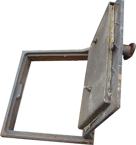

при топке банной печи топочная дверца (обычная ДТ) нагревалась до красна Радость
для устарнения поставил "отбойник" - П-образная пластина из нержавейки по размеру дверцы с учетом зазора на закрытие
промежуток забил негорючим утеплителем
дверь не греется до высоких температур!
"отбойник" дверцы

Базальтовая вата до +600 , наверное сгорит .
Есть белая вата для бОльших температур. Каолиновая вроде .....?

Паша, каждому материалу применение по назначению
так базальт с рабочей температурой 600-700 гр.С вполне приемлемо будет стоять на топочной дверце с температурой нагрева 500
даже та же стекловата советских времен у меня до сих пор работает в отражателе на топочной дверце титана, да и вокруг вокруг чугунной топки (температура р.350 гр.С)
можно было и запихнуть каолин или суперсил, но зачем?

Я делал такой. Только без ваты экран с зазором из старой дверки, обрезанной по краям. В итоге ее не хило выгнуло горбом, дверь перестала закрываться и ее сняли.

Вот потому и делается крепление пластины свободно, а утепитель заполняет зазор от "болтанки"

Да там сам 5 мм чугунный отбойник (из старой дверки) в дугу согнуло. и базальт бы не помог. Печь топили так, что даже рамка от дверки была красной. Но все равно так делать имеет смысл.

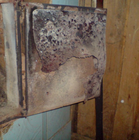

СообщениеДобавлено: Чт 2 Декабрь 2010, 09:11 Ответить с цитатойВернуться к началу
Экран буду менять.Этот простоял 8 лет в печи-каменке,железо 3мм.
С уважением! 8 91О 951 О7 О7

Базальтовый картон толщиной в 1 см можно под экраном из нержавейки положить не в 1, а в 2-3 слоя - теплоизоляция будет еще лучше.
так там и лежит картон в 4 слоя ...
можно подложить вермикулит и будет не хуже
