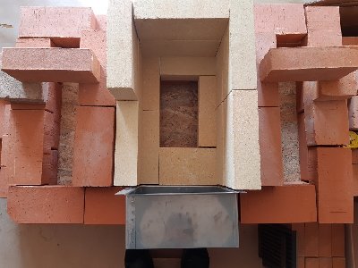

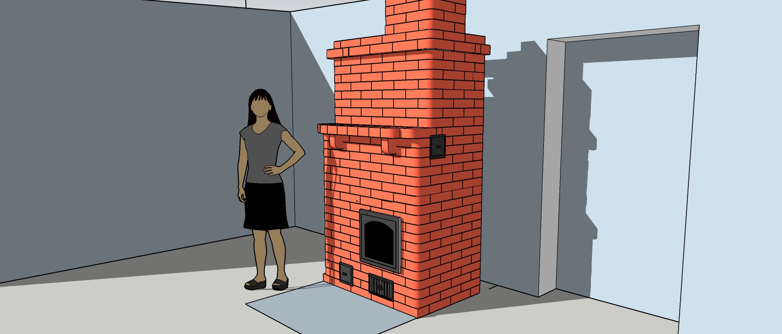

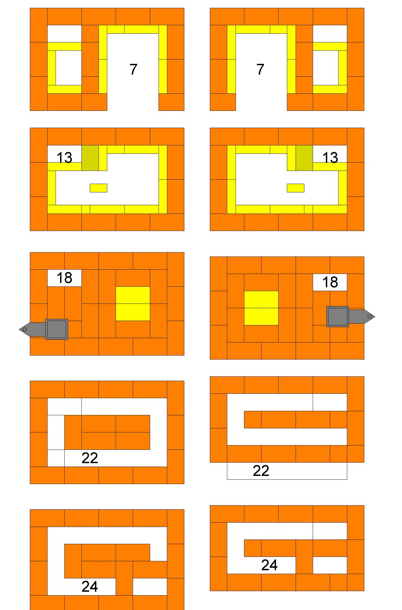

Здравствуйте уважаемые форумчане. Ранее имел небольшой опыт по кладке печей и каминов, людям нравилось. Посвятил зиму и весну на чтение и изучения материалов по современным печам. Но так и не определился какую печь класть. Помогите! По теплопотерям: дом очень хорошо утеплен, площадь 45м2. Фундамент под печь 1200х800мм. SketchUp не освоил. Посмотрите фото. Вопросы по симметричной топке. Размер топливника достаточно ли для прогрева массива печи, высота топливника 12рядов , второй колпак 10рядов. нужен ли ВВ и катализатор. Также рассматривал вариант ОИК 21 с подачей ВВ по бокам

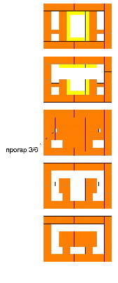

не надо никаких катализаторов и вв. схема предельно понятна. основной головняк как и преимущество исходит от опускных каналов которые не футерованы. т.е. самое горячее место это будут они.
Если их футеровать то топка а значит и вся печь станет шире на полкирпича и станет мощнее но греться по началу будет долго. что для дачных наездов неудобно.
П о своему опыту могу подсказать что если не футеровать но сделать прогары в верхний ярус прямо из топки получится достаточно эффективная симм.печь. запросто обогреющая ваши 45 квадратов.

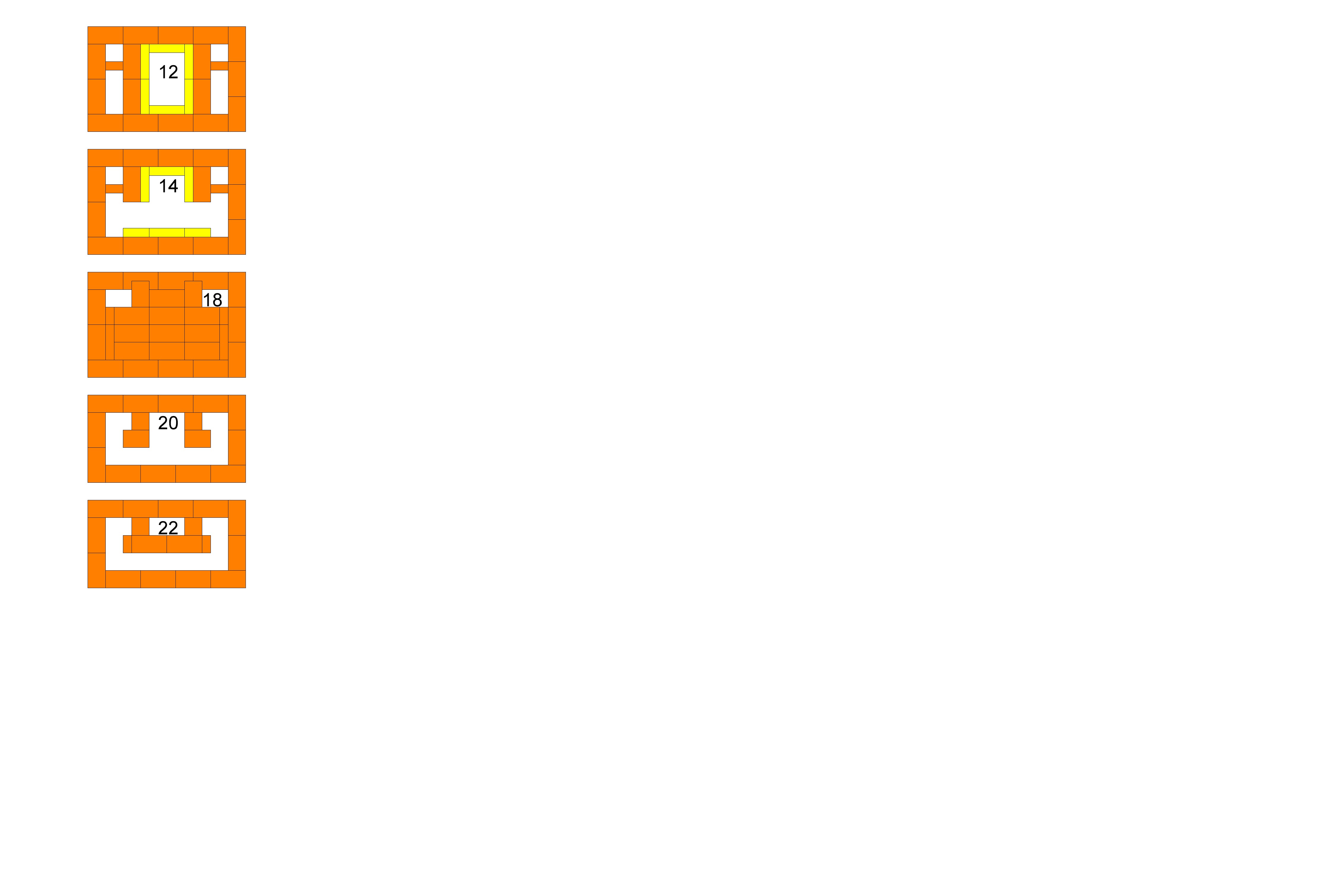

спасибо за рекомендации по ВВ и катализатору. Вопрос по прогарам, во второй колпак, труба у меня коренная, соединять планирую на уровне подвертки второго колпака спереди справа. прогары не будут влиять на тягу по восходящим каналам или я что то недопонимаю в порядовке.

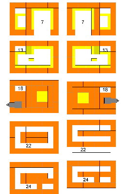

печь симметричная а подключение к трубе нет. Будет ассиметрия и нарвномерный прогрев сторон.Придеться мудрить с верхним ярусом или сделать увод( выход по центру а потом свестии на край уже над печью. Ну и выход в печи сделать по морде а не по спине как было на моем рисунке.
Не люблю мудрить с верхним ярусом когда труба несимметричная. равномерность всеравно страдает. Лучше увод.
Кстати может саму печь подвинуть к середине?...Подстроиться под трубу так сказать.

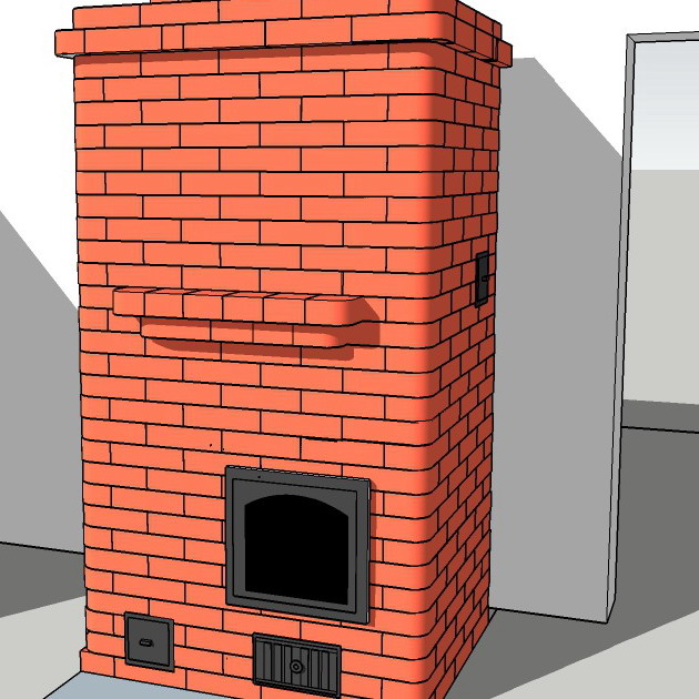

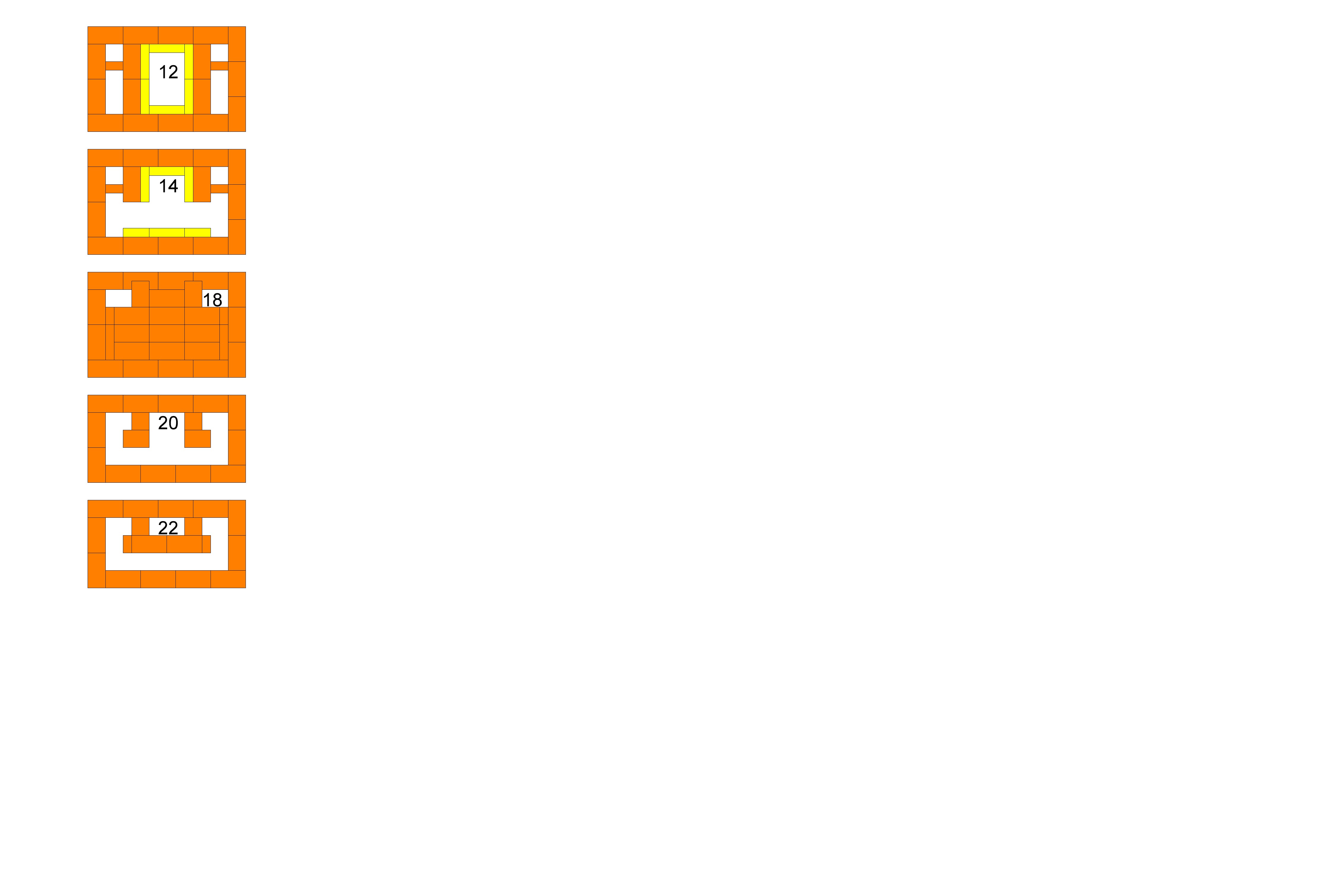

По прогару все понятно. Печь вперед не сдвинуть,фундамент залит. Восходящие каналы сзади, чтобы вторым колпаком выровнять пути ДГ, но с прогарами выровнять не получится. Вот поэтому и решаю класть симметричную печь или делать топку справа, слева 1 колпак, а выход ДГ в кореннУю трубу с 2 колпака спереди справа на уровне подвертки.
СообщениеДобавлено: Пн 3 Май 2021, 12:48 Ответить с цитатойВернуться к началу

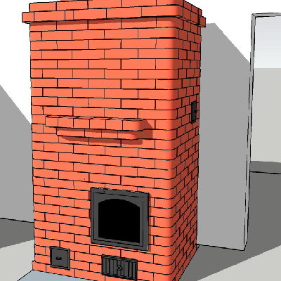

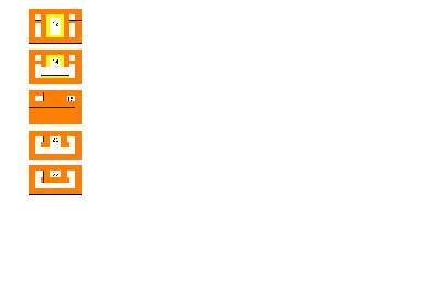

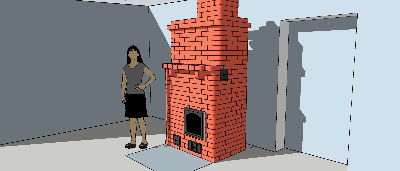

можно конечно сделать несиммтричную печь с футеровкой опускного канала(один- а потому надо таки футеровать). Правда печь уменшится. Или сделать топливник в полтора кирпича и большую дверку с стеклом поставить. саму недорогую, есть такие нечугунные. За счет увеличения мощности топливника и печь будет эффективная. а схемы могут быть разные. во две: Sad

Спасибо за информацию. Дверца уже приобретена посадочный размер 250 на 280мм. Видел порядовки 2 колпака печей с симметричной топкой и трубой сбоку. Каналы планировал без футировки, печь не для пмж хотя может и будем когда нибудь жить постоянно. До 9 мая надо определиться с порядовкой
