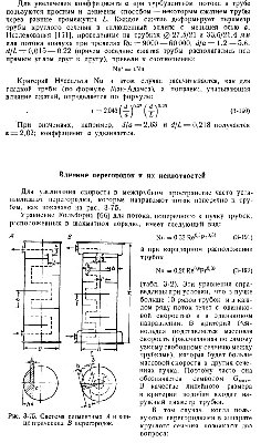

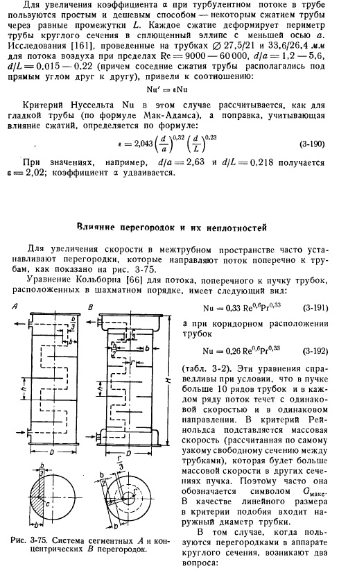

 Размер файла:  188.72 КБ
 Просмотров:  179 раз(а)
