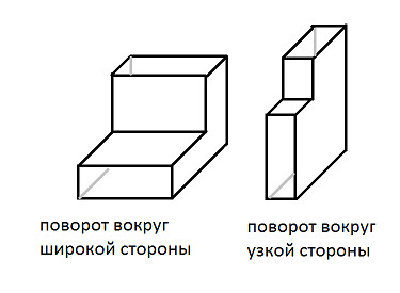

Дмитрий Галанин писал(а):
Не соглашусь.
Инерция струи газа будет одинакова, что в широком (например, в квадратном или круглом) канале, что в узком (например, в широком и плоском). При этом каналы будут иметь одинаковое проходное сечение.
Однако известно, что в "широком и плоском" канале, при повороте вокруг широкой стороны, сопротивление будет гораздо меньше, чем при повороте через узкую сторону.
Т.ч. скорее всего, Вы чего то упускаете из виду...

...известно, что в "широком и плоском" канале, при повороте вокруг широкой стороны, сопротивление будет гораздо меньше, чем при повороте через узкую сторону.
Всё правильно. Ведь если мы "широкий и плоский" канал поворачиваем по широкой стороне, у нас образуется участок с резким увеличением проходного сечения а потом сечение вновь сужается до нормального. Вот именно такие участки и имеет смысл "скруглять". Вернее СТРОИТЬ РАДИУСНЫМИ!

СообщениеДобавлено: Пт 28 Май 2021, 10:42 Ответить с цитатойВернуться к началу
...если мы "широкий и плоский" канал поворачиваем по широкой стороне, у нас образуется участок с резким увеличением проходного сечения а потом сечение вновь сужается до нормального.
Пардон, непонятно, как это?
Может мы о разных поворотах говорим?

alarin
Сообщения: 2989
СообщениеДобавлено: Пт 28 Май 2021, 11:27 Ответить с цитатойВернуться к началу
Наверное имелась ввиду диагональ между выпуклым и вогнутым углами. Сечение по диагонали действительно получается больше. На первом рисунке изменение сечения действительно будет более резким, чем на втором, хотя площади сечений одинаковы.ИМХО
СообщениеДобавлено: Пт 28 Май 2021, 12:41 Ответить с цитатойВернуться к началу
alarin писал(а):
... На первом рисунке изменение сечения действительно будет более резким, чем на втором, хотя площади сечений одинаковы.ИМХО
Пардон, что значит "изменение сечения будет более резким", а площади сечения одинаковы? Как же такое у вас с Галаниным получается то?
Действительно, я перепутал в первом предложении...

alarin
Сообщения: 2989
СообщениеДобавлено: Пт 28 Май 2021, 14:55 Ответить с цитатойВернуться к началу
Если сторону высоты канала принять за "а", то диагональ будет "а" умножить на корень из двух. Эта диагональ соответсвует проходимому газам пути в повороте. Чем меньше "а", тем короче путь, а следовательно и "круче" поворот.
ПС Но уже разобрались, так, что мой пост просто геометрический казус.
ППС Скругляя угол, мы отрезаем этот квадратный корень. Сорняк-с однако Smile
СообщениеДобавлено: Пт 28 Май 2021, 15:48 Ответить с цитатойВернуться к началу
Дык, где же Вы там увидели "резкое увеличение проходного сечения"?

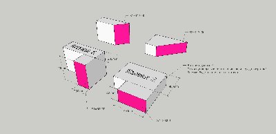

СообщениеДобавлено: Пн 31 Май 2021, 08:18 Ответить с цитатойВернуться к началу
Действительно, хотел "впопыхах" объяснить, но не получилось...
Вот смотрите: На Рисунке два канала абсолютно одинакового входного сечения (200*400мм) и соответственно одинакового проходного сечения в углу. (выделено розовым и показаны площади).
Но в канале 1 до того, как удариться о стенку и повернуть газам нужно пролететь по инерции всего 200 миллиметров пути. А в канале 2 этот путь составит 400 миллиметров. На эти "дополнительные" 200 миллиметров пути газы и потратят часть своей энергии. В итоге, на прохождение одинакового объёма и массы газов во 2-м варианте исполнения канала мы затратим больше энергии, чем в первом варианте. (это так, по простому...)
Можно и так сказать: Газам проще пройти по каналу 1, чем по каналу 2, так как на это потребуется меньше энергии.

СообщениеДобавлено: Пн 31 Май 2021, 08:48 Ответить с цитатойВернуться к началу
Эту истину Вам раньше уже напоминали здесь.
Однако, речь о том, что скругления, наряду с рациональной геометрией, дают возможность, при том же сопротивлении уменьшить сечение каналов или увеличить их длину, что, в свою очередь, позволяет, в некоторых случаях, улучшить теплоотбор от ДГ или сделать печь более компактной.
