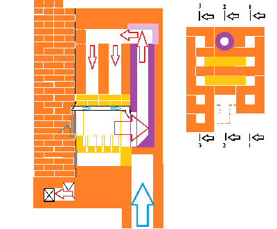

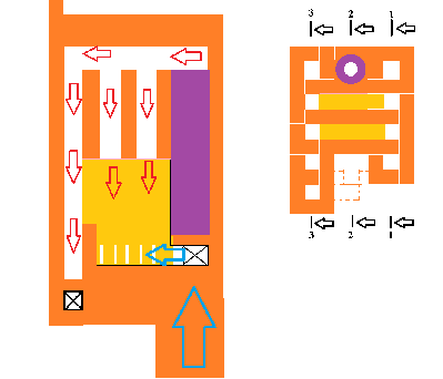

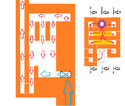

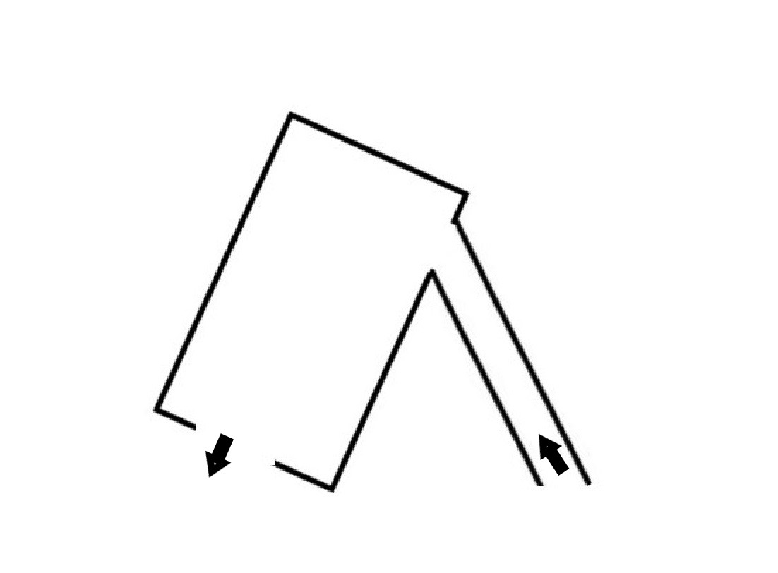

Кольчугин писал(а):
Vladimir-spb писал(а):
Кольчугин писал(а):
Многое зависит от того как газы в колпак завести
Второй рисунок ... это не колпак.. Подъемный - перевал - опускной.
От объёмов зависит колпак или опускной...
Вот еще пример колпаков, которые за колпаки признают далеко не все
Это никак не колпаки. Где вы там увидели колпаковость? Это параллельные опускные каналы. Как и печи с СШ Называют колпаками -а где там колпаки? Колпак это глухая полость -открыта только снизу.
Глухая полость, это стакан, ведро, наперсток, установленные донышком вверх...
А колпак, он обязан иметь вход и выход...
Например,перевернутая лейка... (вложение)
Сухой шов, он вообще то не в колпаке, а в топке, которая выпускает дымогазы в колпак, в т.ч. через хайло и СШ...
В данном случае, колпак имеет более одного входа...
Хотя лично мне Кузнецовские колпаковые печи больше напоминают противоточку...
Но это в основном из-за габаритов... Или компановки "матрёшечного" типа...
Приведенную ранее схему можно назвать параллельными опускными каналами, а можно назвать и колпаком с рассечками...
Рассечки рассекают мешок газов и улучшают теплопередачу...

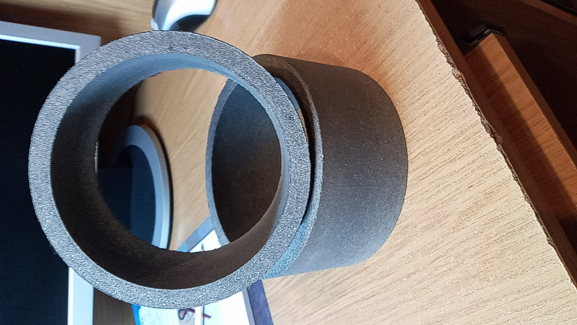

Речь идет о керамике. Я не ограничиваюсь только шамотом. Могу сделать кордиерит, муллитокорунд и т д. Имеет значение и структура и геометрия керамики. Материал выбирается для условий работы. ТЗ, анализ условий работы и подбираем свойства , которыми должна обладать керамика, а далее выбираем состав и конфигурацию, наиболее подходящие для работы в данных условиях. Моя технология позволяет применять подобный подход и делать соответствующие материалы.

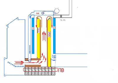

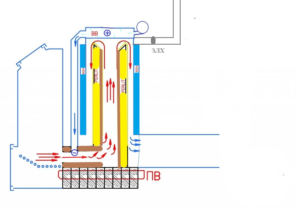

Кольчугин
Сообщения: 2051
СообщениеДобавлено: Ср 9 Июнь 2021, 17:29 Ответить с цитатойВернуться к началу
Это так и есть. Ведь хайло вверху . Какой может быть колпак с хайлом вверху. А за счёт СШ -это пространство -якобы колпак,топку и опускной канал "легким движением СШ -превратили в колпаковую систему
На мой взгляд колпак определяет не место входа газов, а место выхода...
И наличие под сводом достаточного пространства для дожига горючих газов...
.png
 Размер файла:  288.83 КБ
 Просмотров:  137 раз(а)
.png
 Размер файла:  110.29 КБ
 Просмотров:  145 раз(а)

СообщениеДобавлено: Ср 9 Июнь 2021, 18:02 Ответить с цитатойВернуться к началу
Браво Гена. Теперь Дмитрию осталось твою схему в "шамот" воплотить.
Я смогу, ты знаешь. Слово Дмитрию.
Дмитрий Галанин
Сообщения: 1381
СообщениеДобавлено: Ср 9 Июнь 2021, 20:33 Ответить с цитатойВернуться к началу
Так это-ж котлы... это не печи..

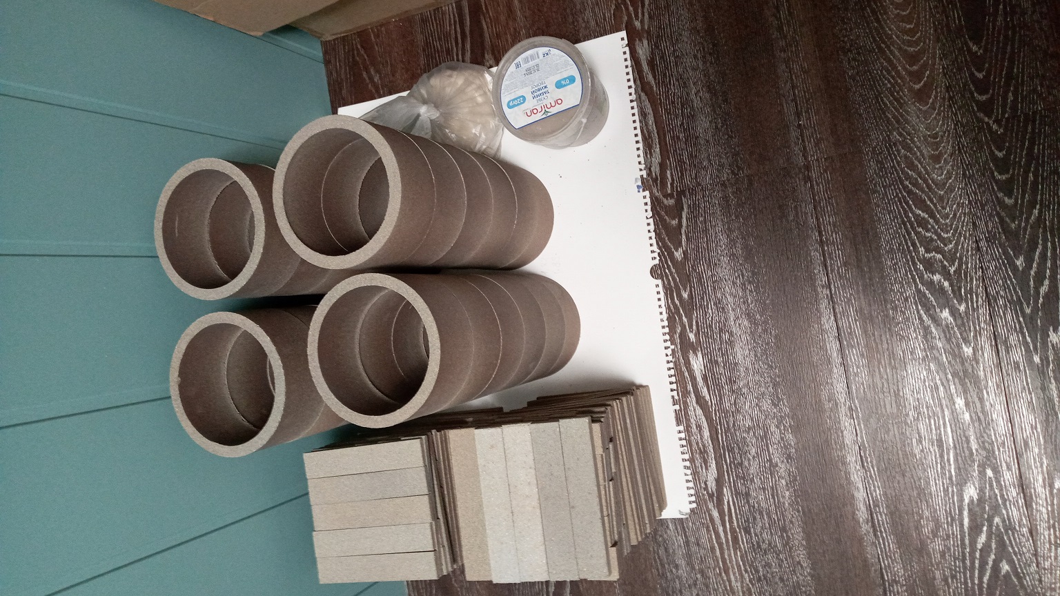

Дмитрий Галанин
Сообщения: 1381

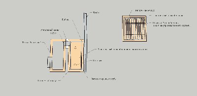

СообщениеДобавлено: Ср 9 Июнь 2021, 21:28 Ответить с цитатойВернуться к началу
Можете схемку показать?
И что значит - "всё прекрасно работает безо всякой конвекции и скруглений", изложите поподробнее?
Вот, очень приблизительно... Выход из топки "Вертикаль" (про топку в нашей теме гляньте...) присоединен к шамотному "ящику" через широкий и плоский утепленный канал. Внутри ящика помещен пластинчатый теплообменник из шамотных плит 30мм с промежутками 30мм. Теплообменник собран на шпильках и подвешен внутри "ящика" В ящике снизу выход в трубу, а сверху небольшой байпас тоже в трубу. Идея была в том, чтобы топка и теплообменник никак не были связаны по корпусу. Корпус может быть произвольной формы и могли легко подстраиваться под особенности помещения или назначение печи.
Что там внутри происходит и как - нам совсем не важно. Важно то, что "ящик" прогревался довольно быстро и равномерно. Совокупная теплоемкая масса была примерно на 30% больше, чем аналогичная по размеру канальная система. Площадь контакта "газ-теплообменник" больше почти в 4 раза. Каналов при этом нет. Тракт короткий. Горит и греет только в путь!
Потом мы попробовали и вовсе не морочиться, а просто наполнить ящик толстыми шамотными брусками сечением 120*64. Сложили их "колодцем" с зазорами на проставках 30-40мм. И тоже всё прекрасно работало...
Мы в процессе...Поэтому реплики типа "диаграммы в студию" и "газовый анализ где?" пока не принимаем.
Дмитрий Галанин
Redston. Brand new stoves.
www.Redston.ru
 Размер файла:  186.64 КБ
 Просмотров:  184 раз(а)
Дмитрий, может быть не принимаете, потому что не понимаете, что будет? Или наоборот, понимаете и поэтому не хотите принимать? В горячих дымовых газах всегда есть сажа, которая и будет выделяться в узких каналах теплообменника. И со временем забьет эти каналы. И как их чистить? И что трудно замерить температуру на входе в трубу при такой конструкции? Это было бы интересно. Удачи!
Я думаю что Вы на правильном пути. Наконец шамот пришел в конвективку, туда где ему быть полагается. Но есть пара моментов, котрые надо принять во внимание.
1. Нужно что бы основной процесс сграния завершился до прихода газового потока в конвективку. А тракт у Вас короткий . Пламя не должно касаться этих шамотных пластин.. Иначе будет то, о чем говорит ВВШ.. а именно сажа. На эти грабли кто только не наступал...От Подгороника до мастеров 19 века со своими насадками. Поэтому выход из топливнике должен быть в виде райзера, и желательно с малой телоемкостью , а уже дальше в теплообменник.
2. Нужно четко соотносить возможности топки и количество тепла остаюшиеся в теплообменнике. Говоря "электрическим" языком согласовать генератор и нагрузку . Отсюда контроль за температурой отходящих.
Вообщем я рад за Вас.. Хоть кто то пытатся что то изменить в догмах печного дела.

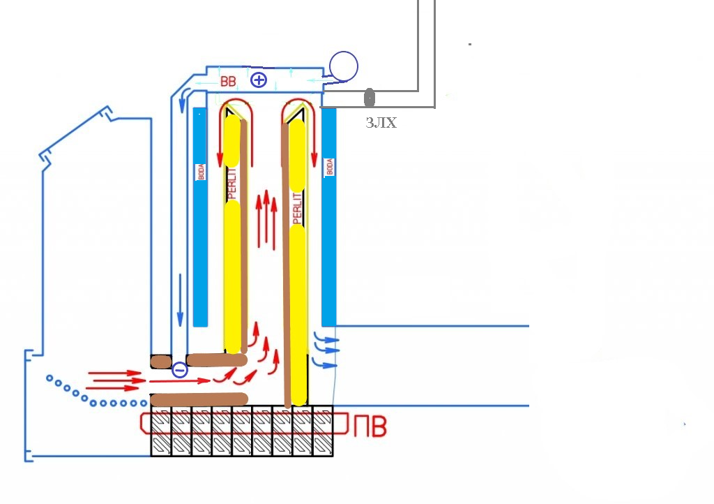

Кольчугин
Сообщения: 2051

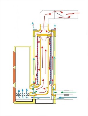

СообщениеДобавлено: Чт 10 Июнь 2021, 03:09 Ответить с цитатойВернуться к началу
Разница в конвективке...
Можно сделать и для печи... Например - https://drive.google.com/file/d/18mbss-7P-aeXP49PF-IHTpVsSseyVpYo/view?usp=sharing
Файл тяжелый, потому даю ссылку на гугл-диск, на котором размещена 3Д-модель...
Есть еще три рисунка (вложение)...
 Размер файла:  18.79 КБ
 Просмотров:  123 раз(а)
 Размер файла:  23.73 КБ
 Просмотров:  139 раз(а)
 Размер файла:  52.76 КБ
 Просмотров:  135 раз(а)

alarin
Сообщения: 2980
СообщениеДобавлено: Чт 10 Июнь 2021, 06:24 Ответить с цитатойВернуться к началу

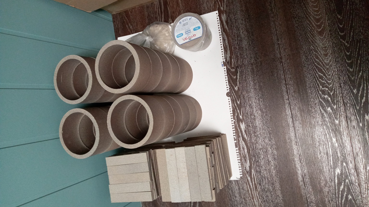

Гена, а если конвективку сделать калориферного типа? На фото трубы как бы стоят. На втором фото керамические кольца высокой теплопроводности. Раз так в двадцать больше чем у шамота. Накидай рисуночек плиз, у тебя очень уж здорово получается...
 Размер файла:  601.09 КБ
 Просмотров:  102 раз(а)
 Размер файла:  561.97 КБ
 Просмотров:  101 раз(а)
Дмитрий Галанин
Сообщения: 1381
СообщениеДобавлено: Чт 10 Июнь 2021, 06:59 Ответить с цитатойВернуться к началу
Шевяков Владимир писал(а):
....В горячих дымовых газах всегда есть сажа, которая и будет выделяться в узких каналах теплообменника. И со временем забьет эти каналы. И как их чистить? И что трудно замерить температуру на входе в трубу при такой конструкции? Это было бы интересно. Удачи!
Владимир, это мы прекрасно понимаем. Но работали мы над топкой, а "ящик" - просто был как абстрактная нагрузка. Мы сначала более менее поняли, как работает топка, а уже потом пробовали нагружать её разными типами теплообменников, но следили при этом за топкой. И все датчики стояли на топке. Я просто для себя, для интереса попросил парней собрать "параллельный", а не "последовательный" теплообменник. Именно вопрос с сажей меня и волновал.
Задача топки - сжечь чисто. Задача теплообменника - усвоить равномерно и отдать постепенно. Это два разных "аппарата".
Мы для себя сформулировали задачу не уходить в температуры выше 900 на хайле. На первой фазе горения, естественно, образуется сажа. При розжиге сажа оседает только в верхней части плитного набора. Пока он холодный, как раз к нему она и липнет. Но поскольку пластины тонкие они быстро прогреваются до температур выше 400. Сажа сгорает. Зарастания не происходило. Мы делали 7 или 8 топок с такой конструкцией. Шамотный набор в итоге был чистым. На дне ящика был пепел. Он легко удаляется пылесосом через прочистку.
