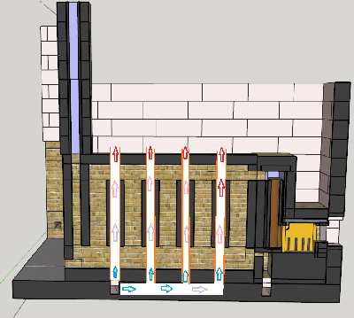

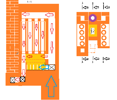

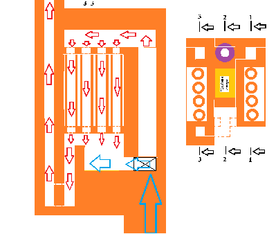

alarin писал(а):

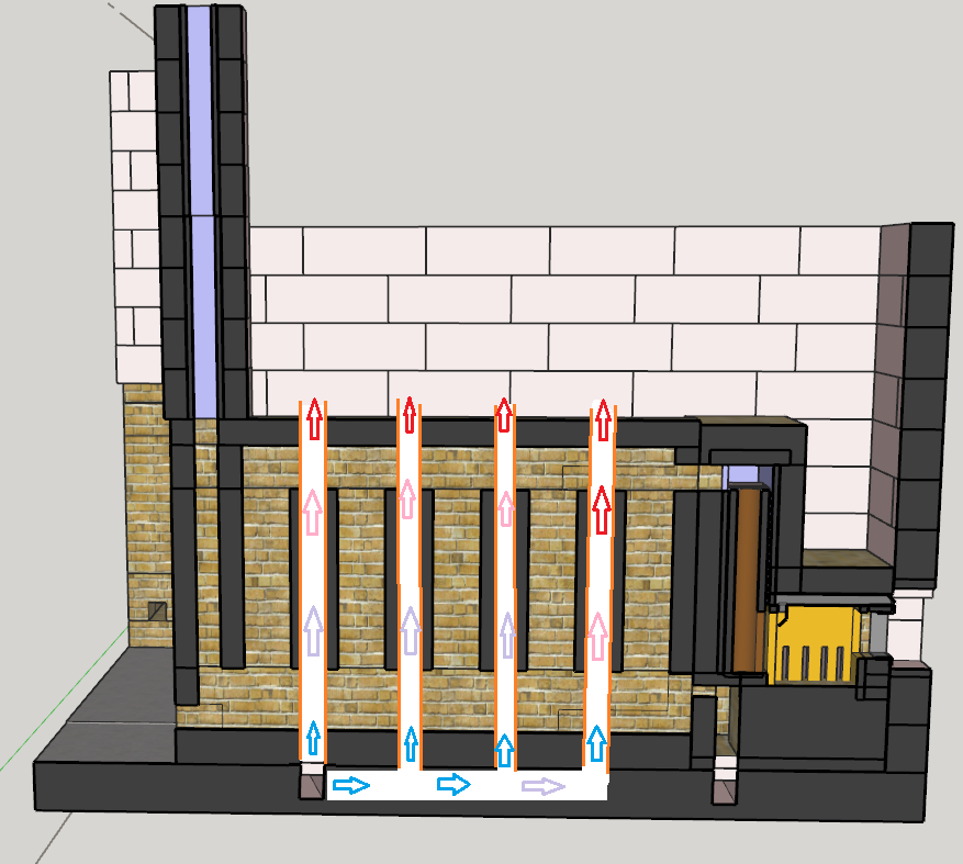

Гена, а если конвективку сделать калориферного типа? На фото трубы как бы стоят. На втором фото керамические кольца высокой теплопроводности. Раз так в двадцать больше чем у шамота. Накидай рисуночек плиз, у тебя очень уж здорово получается...
Можно и калориферного типа (вложение)...
Комната греться будет быстрее, но возникнут проблемы с обеспечением газоплотности, потребуется силовой каркас...
Возможно проще было бы разнести топку и теплообменник, соединив их райзером и колпаком сверху (по типу Вашего котла), но в этом случае придется отказываться от рециркуляции отработавших газов (на моей схеме)...

Гена, а если наоборот. В трубах воздух, а камера -колпак для теплообмена? За газоплотность не волнуйся, потом метод нарисую...
Можно и так... Но это сложно и муторно воспроизводить...
Много реза, сверления...
Греться воздух безусловно будет лучше и быстрее...
Керамика в себя наберет много, если материалоёмкость поднять...
Только тогда надо будет и стенку самого колпака делать по тому же принципу

Да нет, как раз немного ни реза ни сверления. Материалоемкость поднимать не надо, наоборот керамические трубы по теплопроводности как железо. Теплоемкость только на ограждении, т е на внешних стенках. в такой схеме, тепло отдаваемое обратно в камеру будет выводится трубами в помещение, а не дым трубой на улицу. Для этого и теплопроводность...
Кстати, присмотри себе тепличную схему по аналогии....По моему есть плюсы....
Это как раз получается вариант конвективки приближенный к котловому ТО. Т е есть процесс отвода тепла. Ровно, как доктор прописал....Доктор физ-химии разумеется Smile

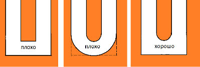

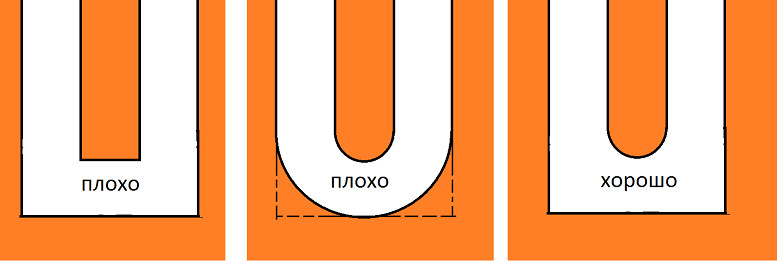

Ваша "неизменность сечений" тут не причём, т.к. для усиления тяги, прежде всего, нужно увеличивать перепад давления, например увеличить высоту трубы, а так же снижать сопротивление конвективки.
Сопротивление в поворотах, прежде всего, можно снизить делая скругление по малому радиусу, т.е. угол 1, потому что, как уже говорилось выше, здесь и скорость резко возрастает, и температура самая высокая.
Конечно же, скругление(заполнение) углов 2, даст, хоть и весьма небольшое, уменьшение сопротивления, но даст и ощутимое уменьшение прогрева массива печи в углах, что гораздо критичнее.
 Размер файла:  30.99 КБ
 Просмотров:  143 раз(а)

Не совсем понятно, почему рис. 2 плохо, а рис 3. хорошо? И, если скорость возрастает в восходящем канале, то и в нисходящем она как бы должна тоже расти. Понятно, что газ не жидкость..., можно чуток растолковать?
СообщениеДобавлено: Пн 14 Июнь 2021, 08:29 Ответить с цитатойВернуться к началу
На рис. 1 совсем нет скруглений - плохо.
На рис. 2 в углах ненужное утолщение стенки печи - плохо.
На рис. 3 есть скругления, нет утолщений - хорошо.

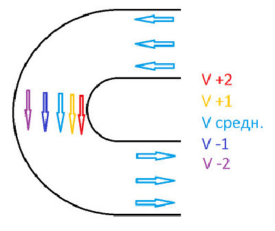

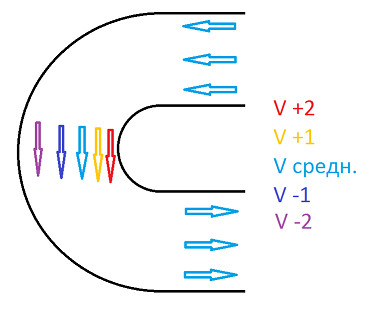

Восходящий-нисходящий, тут не причём.
В повороте, скорость резко увеличивается у ближнего к центру радиуса поворота, а у дальнего падает. Соответственно, у центра поворота давление уменьшается, а у дальнего увеличивается, поэтому(и не только поэтому) горячая и вязкая составляющая потока концентрируется(всплывает) к центру поворота. В итоге, здесь, у центра поворота, располагается основное сопротивление потоку и нагрев(перегрев) тоже..
 Размер файла:  21.68 КБ
