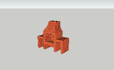

Добрый день!
Есть желание собрать каминомангал.
В Скетчапе накидал кирпичей.
Теперь вот думаю, устоит ли данное творение?

СообщениеДобавлено: Чт 24 Июнь 2021, 14:41 Ответить с цитатойВернуться к началу
Hairover писал(а):
Добрый день!

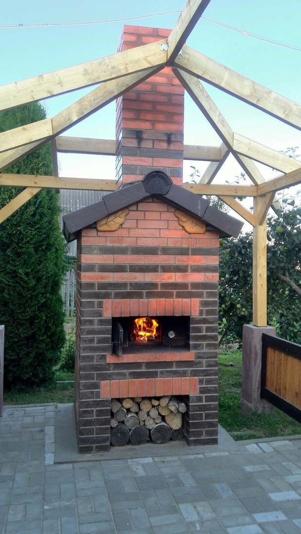

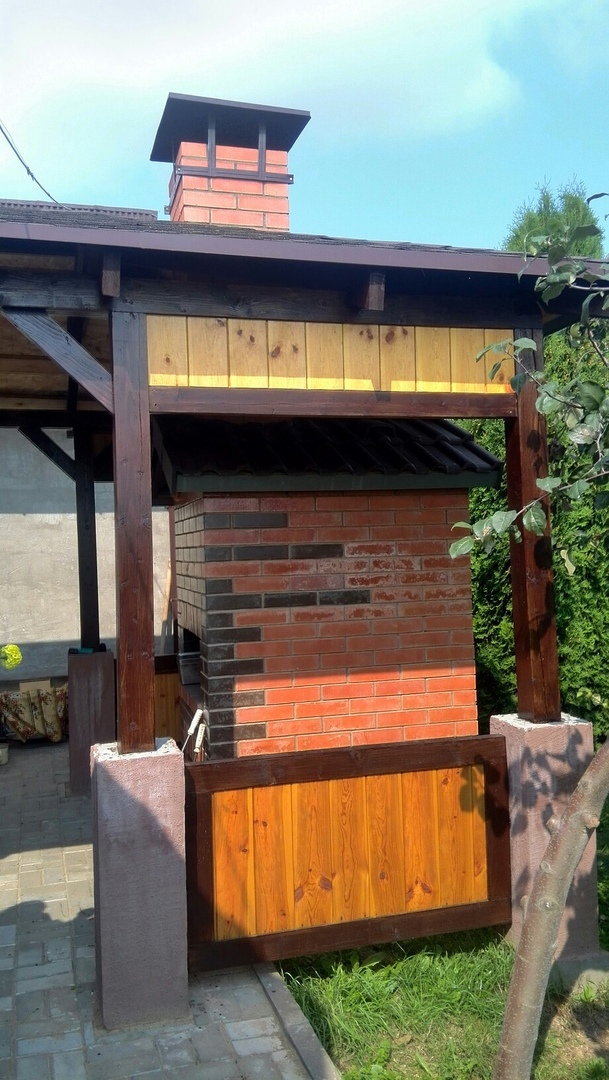

А где это "творение" будет стоять?
И каков функционал хотите иметь?
"Посмотрите" на Русскую уличную.
Намного практичнее во всех отношениях ...
https://forum.stovemaster.ru/viewtopic.php?t=12230
Стоять на улице будет. Рядом с навесом (мордой к навесу).
Функции мангала и камина немножко, чтоб рядышком посидеть можно было.
Стенки боковые не слишком тонкие для арки?
Сообщения: 2372
СообщениеДобавлено: Чт 24 Июнь 2021, 15:10 Ответить с цитатойВернуться к началу
Вместо арки лучше "балочку" сделать, как в Русской уличной видно.
ps: Русская уличная будет лучше.
И шашлык, и пицца и многое другое.
Задумайтесь....
Ну вот. Я теперь русскую печь хочу.
Балка на шпильке наверное.
А кружала как вытащить или прогорят сами?
