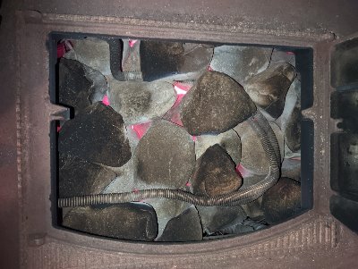

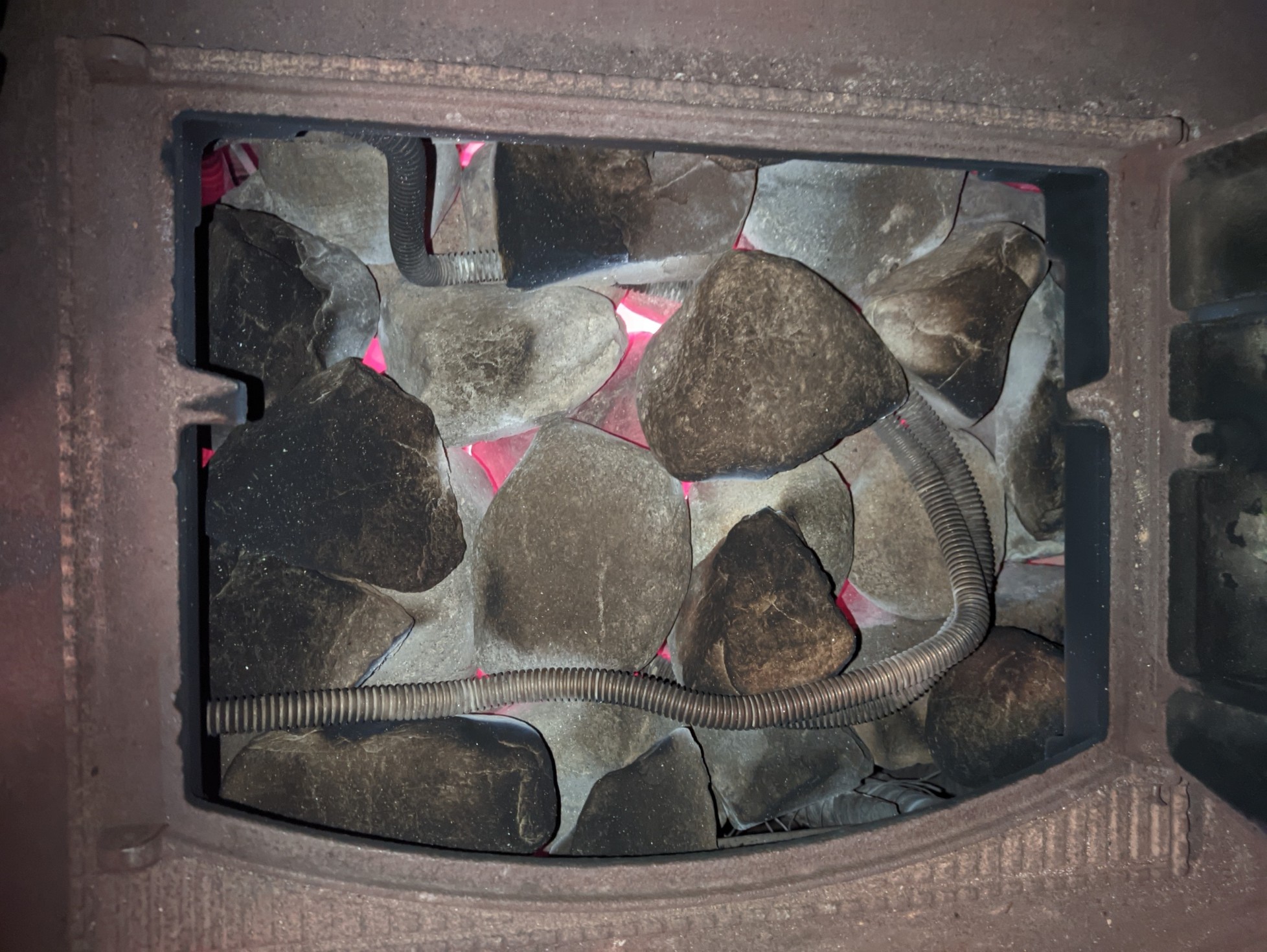

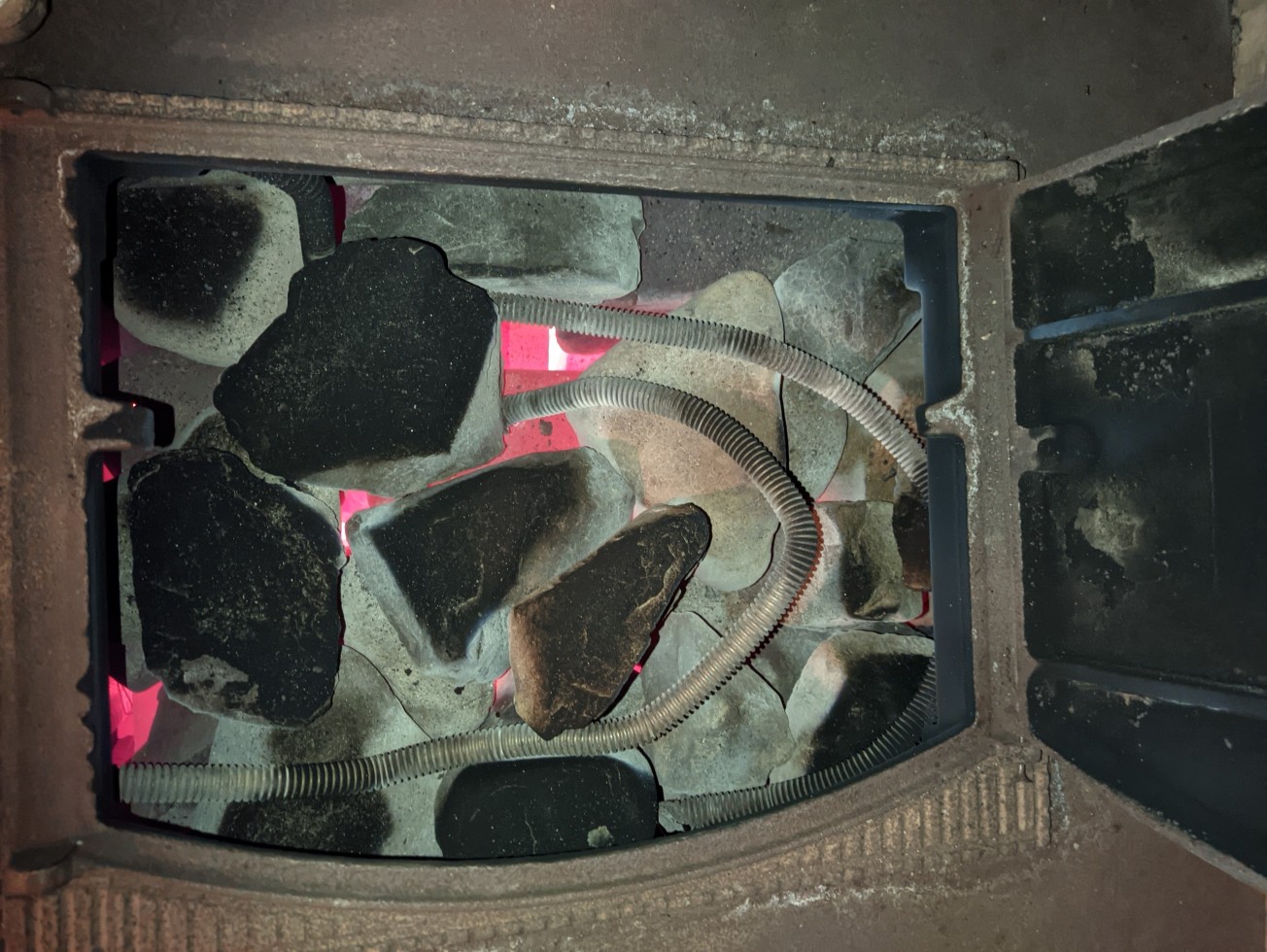

С площадкой в конце стало лучше. С учетом того что были и коряги, и гнилые дрова.
Чем, конкретно, лучше?

Машков Владимир писал(а):
Сажи меньше. Фото сделано во второй половине растопки. В чисто колосниковом режиме больше сажи.

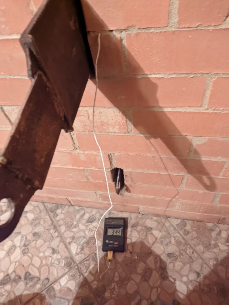

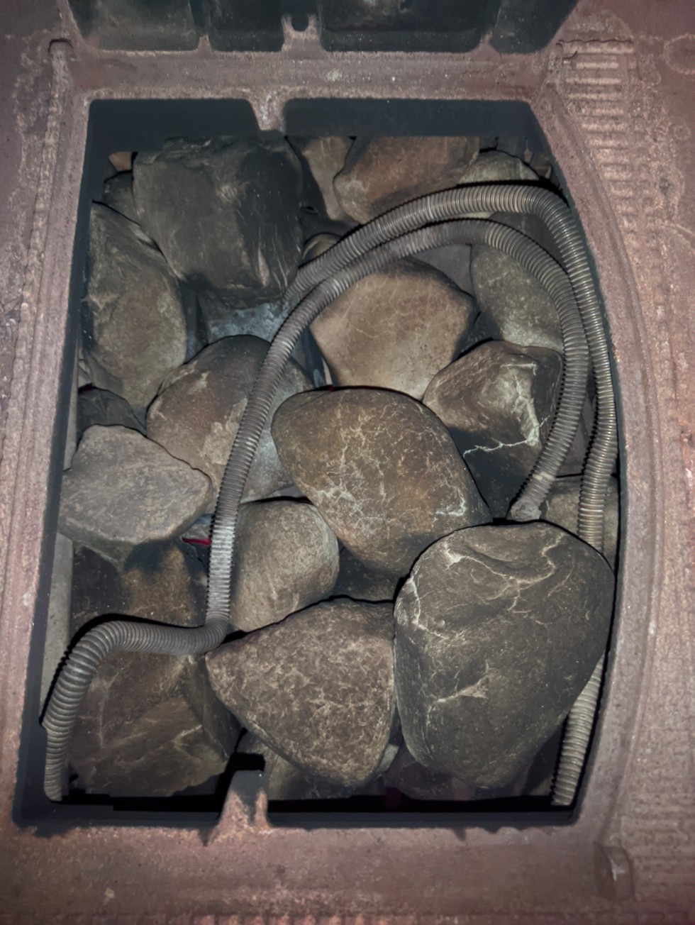

Вот пожалуйста, 2.5 часа от спички до закрытия с дожигом углей. 33 кг дров.
Хахаха! То есть сажа есть и ты на нее воду льешь? А главное - медленно, чтобы вся выкипала в воздух парной!

Термопару пришлось переместить на выход из каменки. Протопка по показаниям прибора конечно вещь. Буду утяжелять каменку чугуном, теперь с 36 кг дров адски печь нагревается. На выходе из каменки в колпак под конец топки с 36 кг дров было 440 градусов. Даже перебор. Воды меньше приходится лить чем обычно. Так чугуна 120 гк, ящик 110 кг и каменй кило 50-60. Но можно больше греть, насколько - осталось колодки найти, а это дефицит.
Печь прямого нагрева. На фото окончание растопки, за время настаивания вся сажа выгорает полностью и камни чистые.

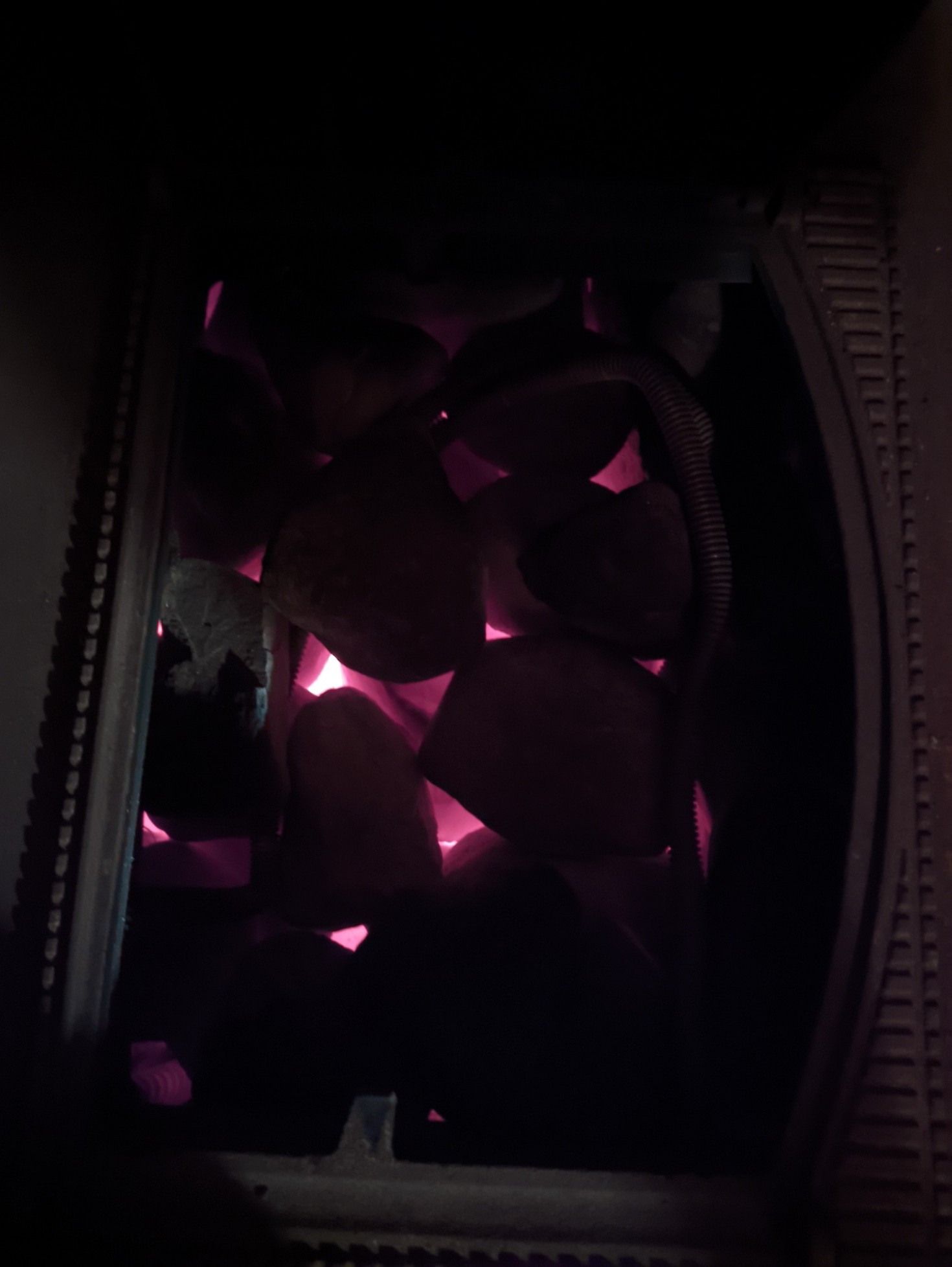

Тут ещё одна интересная особенность нашлась. В середине протопки, то есть через час с небольшим от спички, скорость горения углей на колосниках уменьшается, а я каждые 5-7 минут подкидываю. Надо давать прогореть закладке, выждать минут 20-25 чтобы угли уменьшились, и потом по новой до верху дрова кидать. Вчера через 2 с небольшим часа температура на выходе каменки достигла 500 градусов, чего ранее не наблюдалось. Жалко термопары в реакторе нет.
Закладка увеличена до 11 колодок каждая по 14 кг, а вместе с ящиком общий вес закладки 330 кг. А дров слушала всего 37 кг с холодного состояния. Я хотел 40 кг спалить, но как увидел 500 градусов на выходе, 3.5 кг дров отнёс обратно. Это рекорд. Пар был пипец жарким. После подач медленно так дышать приходилось.

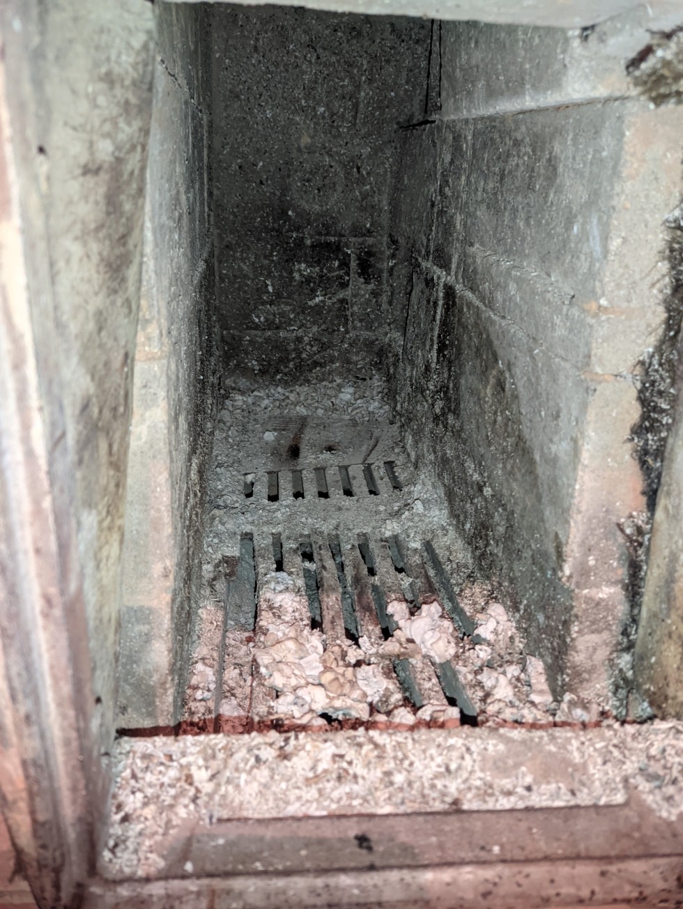

За 1 час 10 минут от спички температура на выходе из каменки такая. Спалено 20 кг дров. Общий вес закладки 320-330 кг. Кто как думает, можно лучше сделать?

Я тут заметил следующее. Если постоянно кидать 1-2 палешка каждые 7-10 минут, то после середины протопки образуется очень много углей. Приходится давать закладке прогореть на 2/3
Только потом кидать новую порцию. Порция - это до верха. Тут топливник небольшой, и он работает чисто как газогенератор. А я ещё на треть колосников пластину положил. По этому угли конечно прибывают. Но на Т выхода и общей массе дров это сказывается положительно. Кто что думает? Тему больше 10 тысяч раз посмотрели но молча. Печально.
