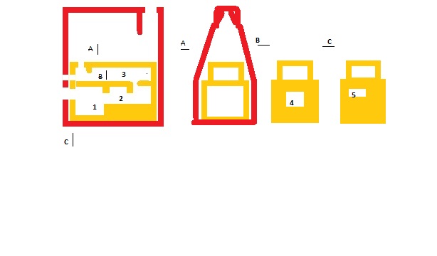

Топ топ "Лежачий стояк". Их тут два. В два этажа.. ресивер горизонтальный один и второй на втором этаже.при каждом квантовом переходе подныр. Оболочка внизу даёт отсрочку, а в вверху ловит остатки..
