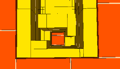

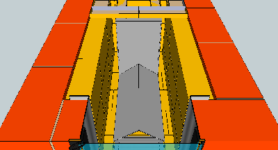

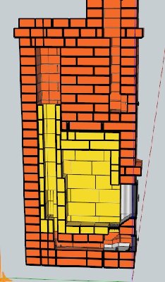

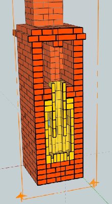

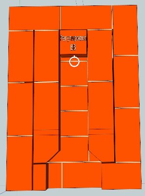

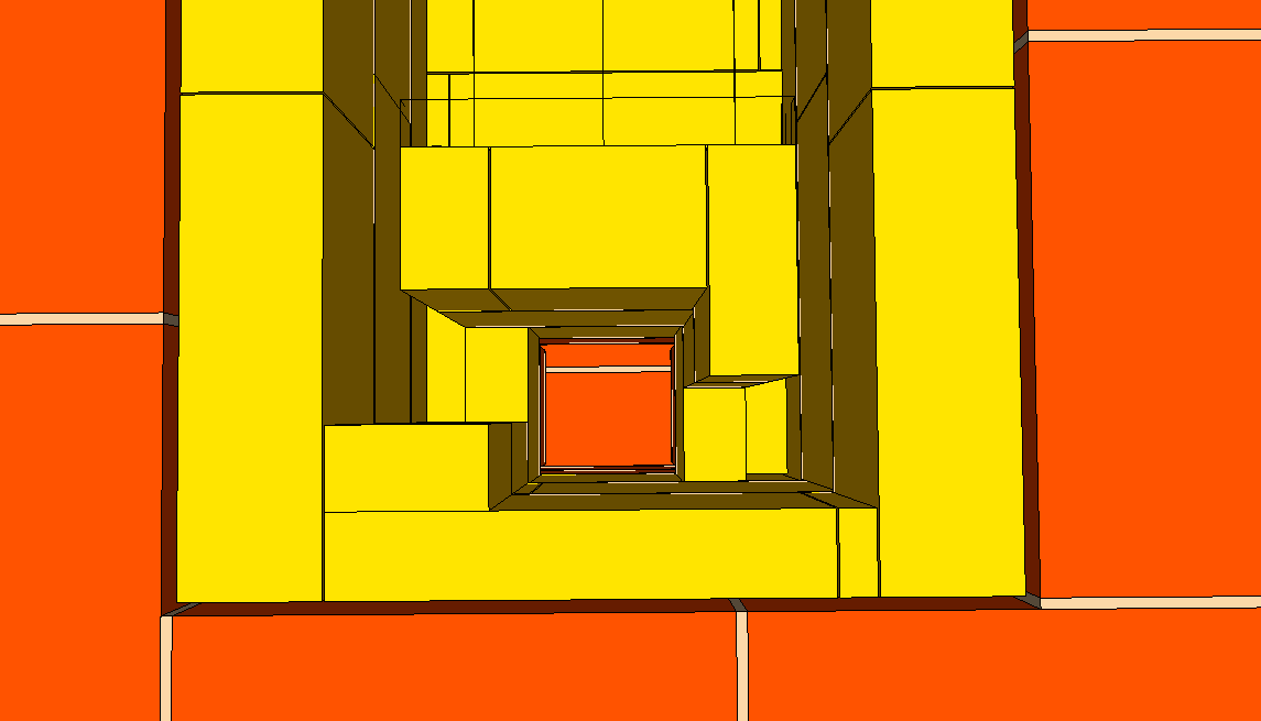

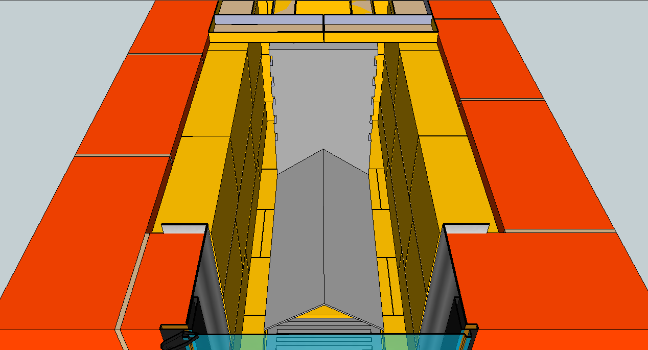

Переработал проект.
Сделал по сути противоток в топке, но внизу с двух сторон 2 порта остались (стоит уменьшить до 115 вместо 230 в высоту). Небольшие отверстия снизу оставил для выгребания зольного выноса.
Регулировку ВВ сделал. ВВ снизу райзера сделал.
За кольцо тянешь кирпичик и закрываешь ВВ. 2-я функция - выгребание зольного выноса.
Металлические трубки в топке как-то не нравятся.
Проект, картинки приложены.
Видно кольцо, за которое потянуть надо-можно.
 Размер файла:  57.84 КБ
 Просмотров:  145 раз(а)
 Размер файла:  88.2 КБ
 Просмотров:  126 раз(а)
 Размер файла:  73.6 КБ
 Просмотров:  110 раз(а)

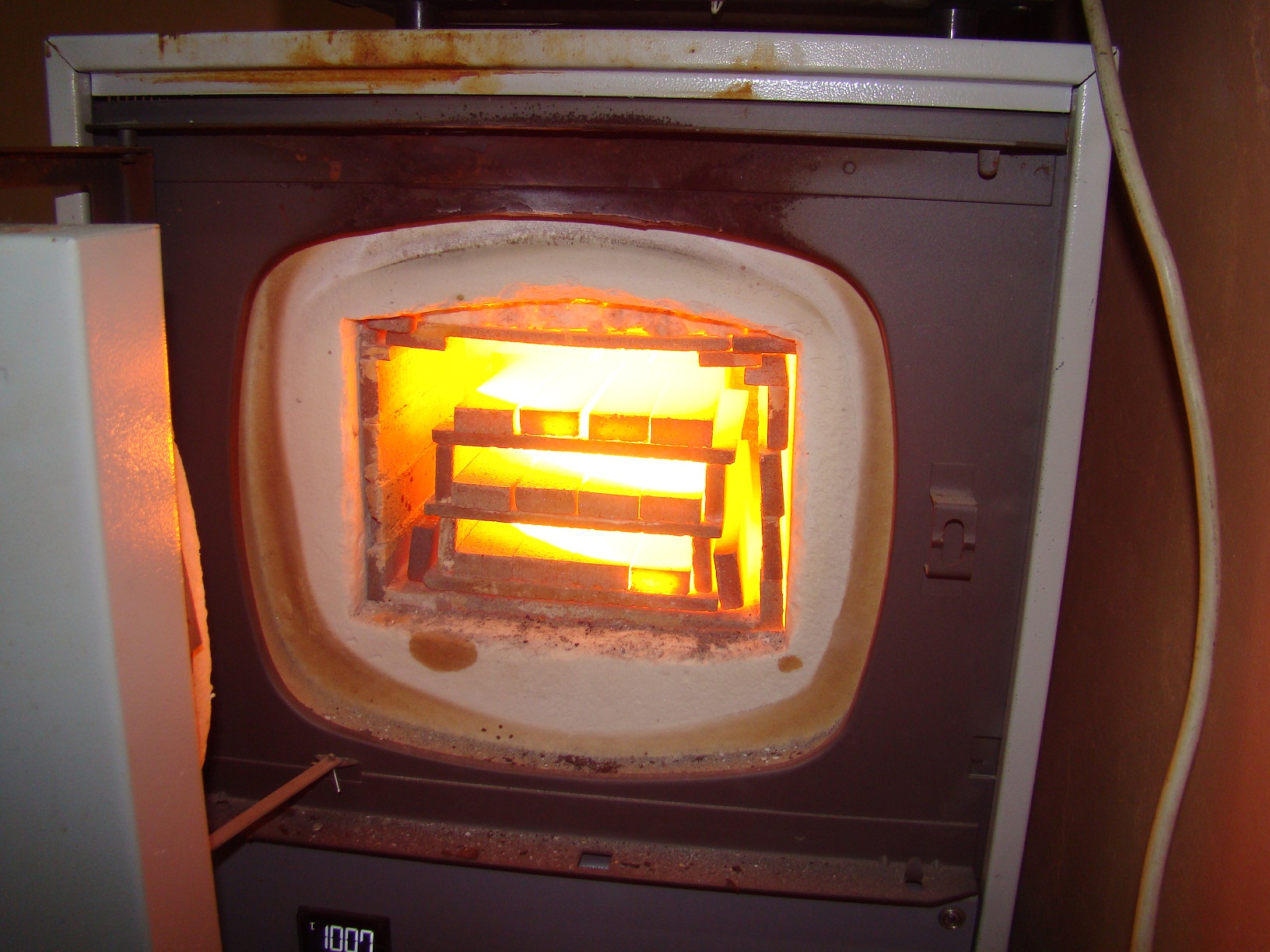

Немного не понял сути вопроса. Вроде все логично было.
1. проводим полный процесс горения
2. Забираем полученное тепло
В том месте где горит, разумеется никакого тепла не берем. А там где уже гореть нечему начинаем отбор тепла. Причем здесь факел? Или вы хотите излучение прихватизировать? Так оно самому процессу нужно. Да и нет никакого факела в организованном горении. Факел газы дают, а у вас твердое топливо. Вот сначала выделите из него газ, а потом можете его сжечь уже с факелом, в газовой горелке. Проблема в том, из чего вы эту горелку делать будете, ну если брать какую то классическую конструкцию. Ну хотя бы горелку газовой плиты. Газ то будет иметь температуру от 400 до 900 градусов в отличчи от газа в газ плите. Если сделаете, то факел будет в полном вашем распоряжении.
А так, закон сохранения энергии говорит, что вы все тепло получите в любом случае, хоть с факелом, хоть без оного количество тепла будет неизменным. Так, что хата в любом случае будет прогрета, если решите вторую задачу - отобрать полученное тепло. Потом можете его раздавать, консервировать, превращать в другие виды энергии. В общем делаете все, что хотите в рамках того, что позволяет физика.
Вот, посмотрите как горит твердое топливо. В этом горении газы не выделяются и не поглощаются. Т е горение идет не за счет кислорода воздуха, но оно идет.
 Размер файла:  524.6 КБ
 Просмотров:  100 раз(а)

Сообщения: 2375
СообщениеДобавлено: Ср 15 Декабрь 2021, 22:43 Ответить с цитатойВернуться к началу
Vad писал(а):
Кроме того, о литературном прототипе...) ПТО -2500 из книги Школьника - это толстостенная печь массой полторы тонны), а проект в этой теме - принципиально иной и конструктивно, и теплотехнически, и санитарно-экологически....
И поэтому я попросту не имею ни малейшего понятия, как скоро будет этот проект разогреваться, какое и как будет отдавать тепло, с каким коэффициентом неравномерности и т. п.
Санитарно-экологически - что имеете в виду? Smile Любопытно.
В книге печь 2-3,5, меньше уже, по моему, невозможно, хотя и пробуют делать.
2,5-3,5 - самый малый реализуемый размер печи, где попробовал врисовать райзер. Думаю, что конвективная система сверху слишком мала.
По делу "просится" печь 3,5-3,5 кирпича (мой любимый размерчик), где уже можно "разгуляться". И уже понимаю, как это сделать.
