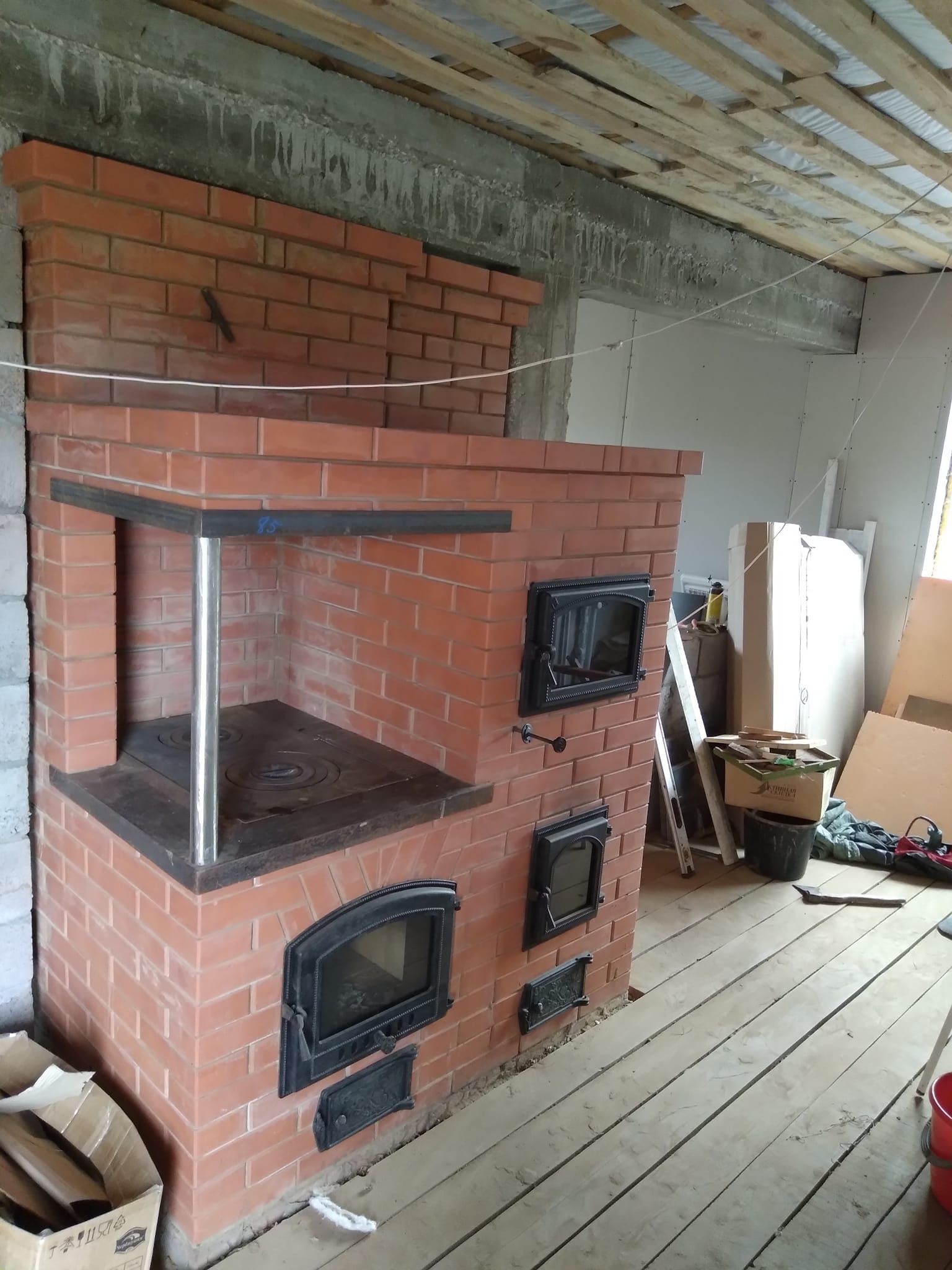

Первая осень/зима в рабочем режиме...

Камин с сидушкой в зале

"Тёпленькое местечко"

Шанци штука хоршая, но забытая. Поскольку пеабладает автономное отопление под названием ГАЗ и газовые котлы. Печи в основном строят на всякий случай ( Умные люди) котрые понмают что благо цивилизации могут пропасть и тогда будем топить печи, поскольку кроме топлива ничего ненадо!

Да, всё - верно, Александр!
Кто, в дополнение к печке (камино-печке), "навешивает" на газовый котёл датчик температуры воздуха на уровне 60см. от ч.п. (в дальнем углу), те получают не малую экономию газа.

Ещё ракурс, со стороны кухонного окна...
В доме работает котёл газовый, Камино-Печь ему в помощь.
Фотографии осенние 2021 года.

Несколько ответов на вопросы, поступившие (этой зимой) по телефону и эл/почте:
- печь авторская, эскиз, подробный проект (Порядовка+Спецификация), авторский надзор;
- мастер - хозяин дома, "самоделкин". Это его не первая печка;
- наружный кирпич "Рязанский" полнотелый, красный;
- печь 2-ух ярусная с общим сборным вертикальным опускным ДК в первом ярусе;
- все 3-ри топки "работают" (в зимнем режиме) на лежанку и сидушку;
- ТД хризолитцементная Ф=190. Высотой 6м. Одновременно протягивает 2-ве топки, при плавном переключении с ЗЛХ;
- ЗЛХ установлены на всех 3-х топках;
- ГПР из природной красножёгной глины отмучанной и просеянного сухого песка...

Не всё "пошло по ПЛАНу" , признаюсь..., не настоял..., "пошёл на поводу"...
... вообще-то, там всю "верхушку" пришлось перекраивать...

Изначально комплекс задумывался с продолжением на 2-ром этаже прямым щитком теплоёмким со сборно-распределительным коллектором и с ПП ДК - параллельно подымающимися дымовыми каналами

Всё -- через карандаш...

| моменты проработки рядов кирпичной кладки |

Капиталкой выгорожена кухонно-санитарная часть сельского ПМЖ и тёплый тамбур (ПТОшка в перспективе в простенке с санкомнатой).
Зонирование гостиной предполагается потолочными подвесными гардинами.
