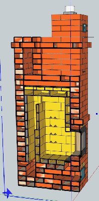

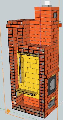

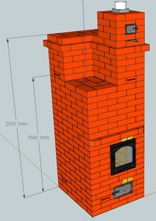

Вариант печи размером 3-3,5
Противоток сзади топки. Дрова не длинные.
Прогрев печи от низа.
Сверху колпак упростил, можно "заполнить" весь верх.
В этой схеме интересно симметричная получается.
Будет любопытство - покажу.

Юра, привет! Не боишься за топку на ребро? может усилить? а лучше позади и слева на постель. левая стенка полностью как отпускной канал, позади подъемный.
Сообщения: 2378
СообщениеДобавлено: Пн 10 Январь 2022, 13:56 Ответить с цитатойВернуться к началу
Привет Олег!
Нет не боюсь. Проверено неоднократно.
