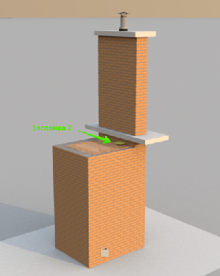

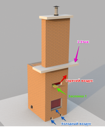

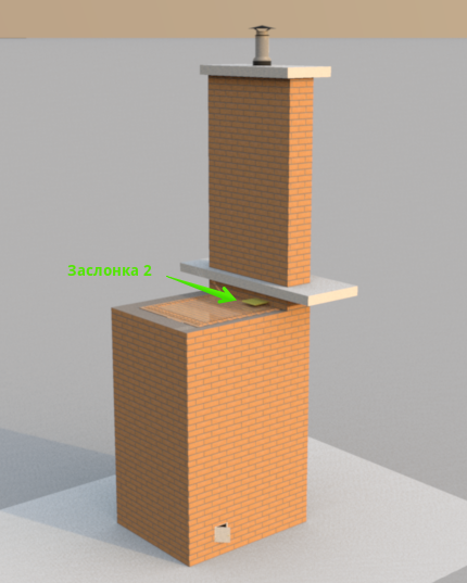

Прошу прощения что быть может не в тему, но быть может кто из местных сталкивался и сможет мне подсказать.
Суть Лет 6 назад купил дачу 2х этажный дом, стоит что то вроде печи-камина.
Топка не из кирпича, в ней стоит полноценный чугунный камин
Под стеклянной дверцей расположено управление поддувом (синие стрелки)
+ 2 заборника воздуха есть у самого пола (синие стрелки)
Как только камин прогреется из верхнего отверстия начинает идти горячий воздух (красные стрелки)
Под потолком камина есть "Заслонка 2" - это как я понял основная заслонка на трубу, ее никогда не закрываю.
Вопрос как правильно пользовать "заслонку 1", как покупал дачу назад бывший хозяин рассказывал про это но все забылось, все это время топлю с обеими открытыми заслонками
 Размер файла:  308.36 КБ
 Просмотров:  46 раз(а)
 Размер файла:  345.35 КБ
 Просмотров:  48 раз(а)

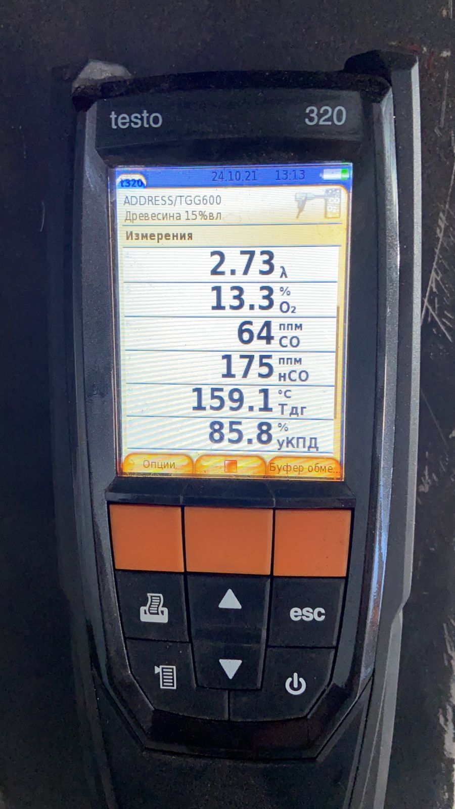

В одной из соседних тем поднялся) вопрос результатов газоанализа горения в ракетной топке, и уважаемый alarin пообещал объяснить мне соотв. цифры как можно проще и понятнее...было бы здорово, жду!
alarin
Сообщения: 2954
СообщениеДобавлено: Пн 21 Февраль 2022, 17:45 Ответить с цитатойВернуться к началу
Советую сходить еще по постам немного выше. Там есть и графики и я по моему с этой печи тоже размещал картинки, принтскроином из видео... Ну да ладно. Вот для общего развития https://mcgrp.ru/files/viewer/132637/1#navigate_bar
И так первая цифирь Коэффициент избытка воздуха.
по показаниям прибора 2,7 слишком большой. Цель держать в пределах 1,1-1,2
Вторая цифирь Количество кислорода. 13%, типа как раз соответствует печному протоколу. На самом деле должно быть 5-6%. Будем считать это тоже целью.
Третья цифра - содержание текущее СО в ДГ. 64 ррм. Некоторое превышение по стандарту для газа (50 ррм). Но у нас дрова, и 5 класс разрешает 500 ррм. Третья цифра - интегральное значение СО. Т е включается период, когда печка еще не в оптимальном режиме. 174 ррм, вместо разрешенных 500.
Следующая цифра - температура дымовых газов. вроде 159 много, но по ГОСТу если температура ниже 160 градусов требуется установка дымососа. Здесь как говорится лишний дымосос -лишние деньги.
Ну и последняя цифра КПД расчетное, почти 86%. Конечно хочется больше 90%, но это первая слепленная печка такого класса. Не обошлось и без косяков. Печка начисто лишена управления и выбрана простая схема в угоду снижению стоимости. J-канальный вариант более качественно переводит топливо в тепло. А если еще и с управлением, да с электроникой, то думаю цель вполне достижима. Тем не менее голые стенки выдали вот такой результат с первой попытки.
Теперь оценивайте с классикой....
Vad
Сообщения: 2883
СообщениеДобавлено: Пн 21 Февраль 2022, 18:16 Ответить с цитатойВернуться к началу
Другое дело же ж.)))
За ссылку на руководство по измерениям отдельное спасибо, как раз хотел найти что-то такое...
А теперь к цифрам.
КПД очень и очень приличный без сомнения.
Температуру на входе в трубу считаю оптимальной, то есть к потерям с уходящими придираться не буду, и дымосос не обсуждаем, незачем.
А вот избыток воздуха в 2,7 - не то что классический), а даже великоват... я сейчас не готов подтвердить это цифрами и ссылками, но вполне традиционные топливники вроде бы укладываются в 2 -2,5 достаточно легко, особенно в лабораторных протопках, нет?
Заявленная же цель по избытку 1,1-1,2... не представляю, возможно ли это в принципе при сохранении чистоты горения, но не думаю... может быть, реально держать более-менее стабильно где-то 1,4...
Дальше: что такое "количество кислорода" в 13%, и какому именно "печному протоколу" она соответствует? и что вообще означает?)
Дальше - угарный газ... что значит "5 класс разрешает 500 ррм"?
И ещё: я могу, конечно, сильно ошибаться, но действительно чистое горение = угарного газа или нет вообще, или есть следовые количества, это так или нет?
И наконец, углекислый газ... куда-то пропал?) И я опять-таки могу сильно ошибаться, но вроде бы существуют какие-то его проценты, по достижении которых горение считается законченным, нет?
alarin
Сообщения: 2954
СообщениеДобавлено: Пн 21 Февраль 2022, 18:40 Ответить с цитатойВернуться к началу
По избытку воздуха - в печи есть подсос паразитный. Сэкономили на теплоизоляции, сделали засыпку перлитовую и термошвы выполнили "не в размер" в общем улетел весь перлит и из швов прокладки повытягивало. На сколько натягивает избыток воздуха известно одному аллаху. Уложится в 1,1-1,2 думаю можно, но только если установить автомат горения и выполнить печь в соответствии с проектной концепцией. Но это цель, к которой просто надо стремиться. Про 13% не знаю, я не печник, но у них все измерения приводятся к этому проценту содержания О2. Ну, наверное так сходняк решил.....
5 класс (430 ррм СО для дерева) - я дал ссылку на ГОСТ, в котором ВГ сертификат искал, только в европейском оригинале есть деление на классы, в отечественном нет. Но в Табл 6 есть нормативы на выбросы котлов, в европе и печей. Там и указана норма 500 ррм для древесного топлива. Правда в Европе и само дерево сертифицируется. Там забор жечь нельзя....Ну и СО2, понятно, если было 21% О2, а осталось 13% и 0,00174% СО, то остальной кислород пошел на СО2 и Н2О. Это конечные продукты горения и они никому не интересны.
