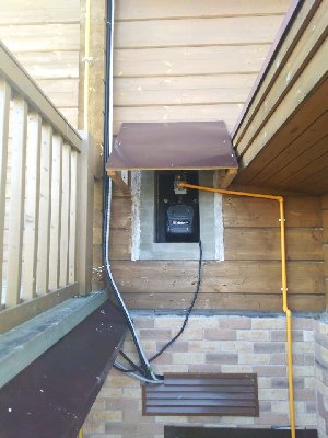

Друзья, коллеги у кого есть опыт строительства газо-дровяных банных печей из кирпича, поделитесь пожалуйста.
Мне кажется будущее за этими печами - https://vk.com/wall415138107_2446
Ниже на фото встраивали горелку уже в готовую печьSurprised, просто заказчику надоело печь топить дровами) Very Happy
Откатная газовая горелка. Вид с улицы.

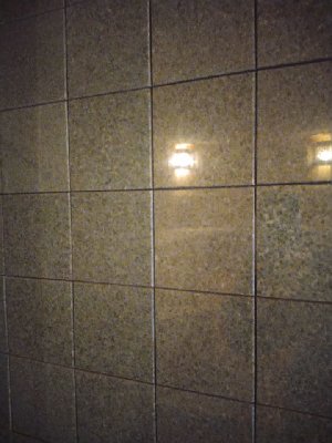

Отделка печи жадеит

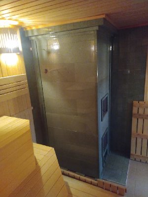

Газо-дровяная банная печь. Отделка полированный ждеит

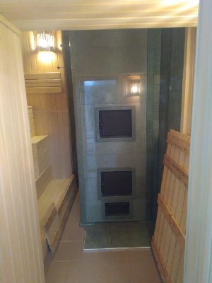

Банная печь на газу и дровах

Комбинированные каменки проектировали с параллельными топливниками.
Пламя от дров не касалось горелки, "пролетало" вдоль!
Горелка монтируется чутка выше КР, у газа длина языков пламени (при "чистом горении") меньше, как для коротко-горящих "царских" дров... Не 70 см., а 45-50...
