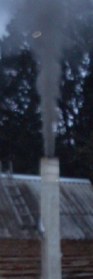

Сообщите только, дым у Вас из трубы бывает?
Какого цвета? Или никакого?
Дым прозрачный из трубы и мелкие искры из коптильни. Smile
Дым прозрачный из трубы...
Это прозрачный дым? Всегда так? Да и струя реактивная... Прямоточка?

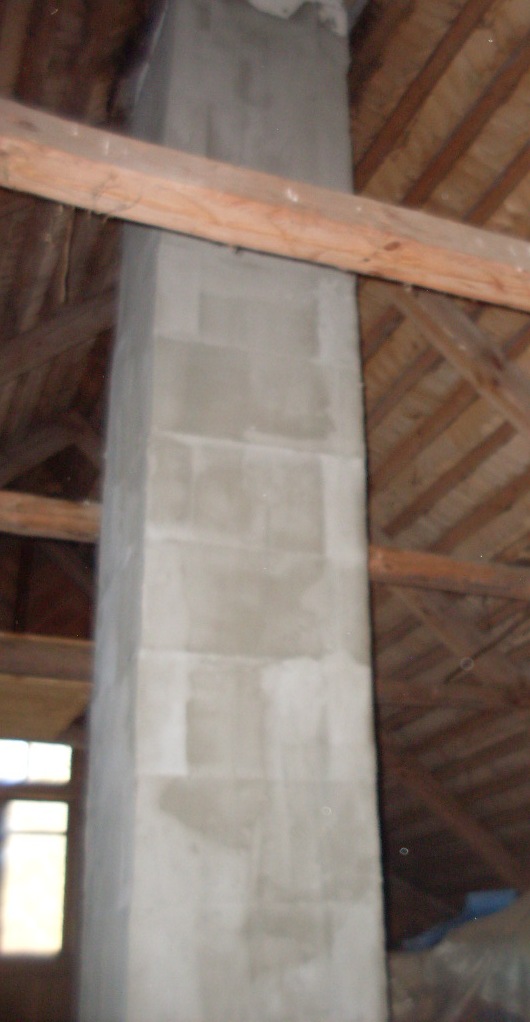

*Кстати, глиняный кирпич у меня тоже неплохо впитывает.
Я заменил кирпичный дымоход выше чердачного перекрытия газобетоном в жилом доме. Глина впитала в себя запах и после протопки в помещение опускалась конденсатная вонь. Кроме того, глина зимой стреляла и дымоход крошился. Пришлось оштукатуривать нижний участок трубы (см.фото). Зимой приходилось держать шибер открытым, чтобы создать тягу. После замены кирпича на газобетон всё прекратилось. Теперь никакого запаха и шибер закрываем наглухо. Тепло не вылетает в трубу.

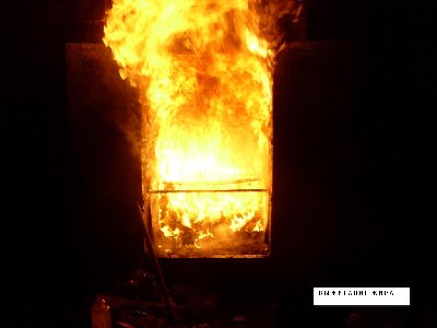

Я переделал котёл с водяным контуром. Отрезал поддувало, оставив верх. Поставил его на стальную пластину, которая служит дном. В печке приварил зуб из 6 мм пластины. Отличная банная печка получилась. А из поддувальной части сделал дворовую водогрейку. За 50 минут закипает 45-50 литров в баке из нержавейки.
Где-то есть снимки всего этого. Если интересно, могу показать.
Глина впитала в себя запах и после протопки в помещение опускалась конденсатная вонь. Пришлось оштукатуривать нижний участок трубы (см.фото). Зимой приходилось держать шибер открытым, чтобы создать тягу.
Вот это все для меня знакомо. По виду так же конденсат просачивался через швы. Правда, на сырой елке...

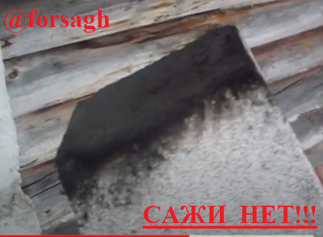

Кольчугин писал(а):
дегидратация прошла насквозь
И это значит "не разрушился"?
Мне кажется, он вообще в абсолютно другой материал превратился.
Кстати, видео не мое, газобетон не мой, текст не мой, внуки не мои... Все Ваше. Даже гвозди.
Посмотрите фильм сами. Покадрово. Там нет ни начала, ни конца.
Но спорить не буду. Я многое не в силах осознать.
Что такое "тест на скорость нагрева" не знаю.
Что такое "газобетон нагревался не от пламени, а от колебательных воздействий на молекулы воды, которые материал и разбивали" не понимаю.
Что такое "сажи нет" тоже не очень верится.
Про "дым прозрачный" уже и не говорю...

Видео моё, всё остальное на видео, тоже моё...
При прогреве (температуры, пламя, факел, контакт с коксом) идет дегидратация, которая изменяет структуру материала...
На видео оплавленный кусок достаточно тонок и дегидратация прошла насквозь... Этим объясняются требования к тодщине стенки для дымохода из ГБ - не менее 85мм...
Скорость нагрева это из опыта Андрея с быстрым прогревом в микроволновке, в которой он готовит свою керамику (это с ФХ), так вот в том опыте газобетонные пластины рассыпались при мощном и высокоскоростном нагреве с выводом, что газобетон не выдерживает быстрых нагревов...
Разогрев в микроволновке основан на микроволновых колебаниях с высокой частотой молекул воды, что приводит к нагреву пищи, разогреваемой в микроволновке...
Что нет сажи в пламени никто не говорил... Говорили лишь о том что она не накапливается на стенке дымохода, т.к. нет субстанции к которой она прилипает, потому сажа либо вылетает из дымохода вверх, либо осыпается вниз...
