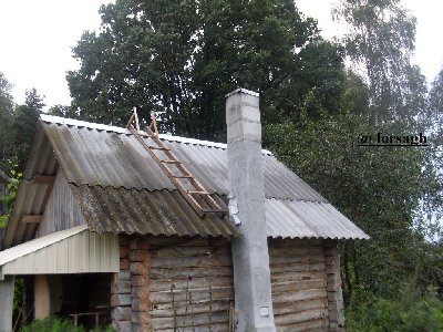

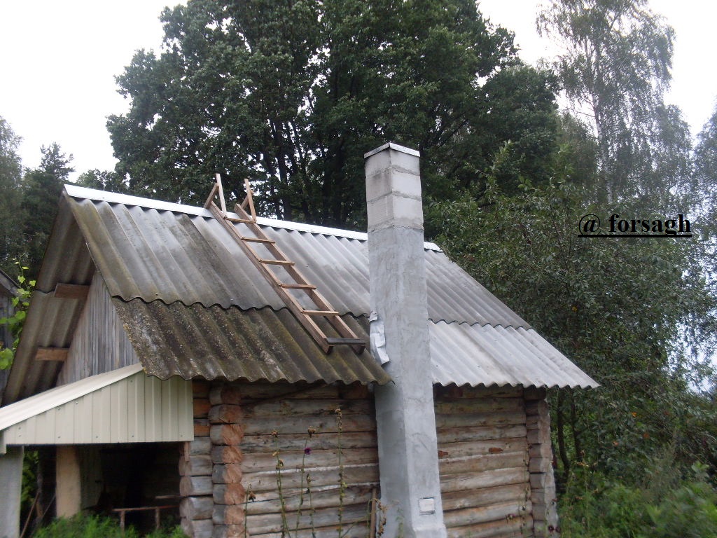

demin_c писал(а):
Кстати, использовать пенобетонные блоки, в качестве райзера в экспериментах, сподвигло меня замечание продавца что их блоки используют для устройства топок для барбекю и каминов. Это когда я покупал их на заводе и сказал что хочу из них баню построить.
Если бы я сейчас ставил себе баню, то только из газобетонных блоков и даже не обшивал бы их изнутри, а набил бы деревянную решётку в местах возможного прикосновения тела к стене. Газобетону не страшны ни намокание, ни замерзание, ни перегрев и т.п.. Ему, вообще, ничто не страшно. В любых условиях он переживёт не одно наше поколение.

forsagh писал(а):
В этом и состоит необычность (отличие) газобетонного дымохода от всех прочих керамик, жестянок, кирпичей. Всем им далеко до газобетона, как бы его не опошляли злопыхатели, коммерсанты и прочие шутники-анекдотчики. У них цель -- затмить достоинство газобетона, чтобы он "не перебегал дорогу" их бизнесу. Тут давно всё ясно, как белый день. Народ уже барбекю из газобетона делает, а эти всё ещё плюются против ветра.
"Необычность газобетонного дымохода" в том, что газобетон не упомянут в перечне разрешенных материалов для труб по СП (по пожарной части отопления).
А Вы призываете к партизанщине.
Хотите, чтобы печники брали ответственность на себя под "лозунги".
Правильное направление подсказал Кольчугин. Надо перевести продукцию в жаростойкую категорию.
Договоритесь с каким-нибудь заводом (или создайте его сами), чтоб он предложил печникам "комплектующие для дымоходов из бетона BR P B2,5 И4 ГОСТ 20910".
Вот и все. Если этого не сделаете ни Вы и ни Кольчугин, то это сделает Серегин.
Ну а пока газобетон в печестроении - это удел внешних комплексов, внутрипечных деталей, разделок.
И для задумок самодельщиков в любых строениях под свою ответственность.

forsagh
Зарегистрирован: Вт 5 Февраль 2019, 00:12
Сообщения: 61
Регион: Гродно
СообщениеДобавлено: Вт 21 Июнь 2022, 10:33 Ответить с цитатойВернуться к началу
demin_c писал(а):
Интересно, а можно ли из пеноблоков сделать печку для бани?
Печки в бане должны иметь стенки с очень хорошей теплопроводностью, чтобы как можно больше тепла оставалось в строении.
forsagh
Сообщения: 61
Регион: Гродно
СообщениеДобавлено: Вт 21 Июнь 2022, 10:42 Ответить с цитатойВернуться к началу
Покажите запрет на газобетон. Всё, что не запрещено -- РАЗРЕШЕНО. Любой суд газобетон выиграет, т.к. есть масса испытаний, где газобетон ВСЕГДА выходит с честью. Нет таких требований к дымоходам, где бы газобетон не отвечал им с честью. Он все эти требования превосходит в разы. Докажите обратное. Не анекдотами, конечно. Smile
Сообщения: 5703
СообщениеДобавлено: Вт 21 Июнь 2022, 10:51 Ответить с цитатойВернуться к началу
Нет. Это не гражданское право. А строительные и противопожарные правила.
И даже тогда многоэтажные дома рушатся. Поскольку входной контроль заменен на сертификацию.
Вы призываете печников судиться "за правду"? На хрена им заботы и расстройства?

Сообщения: 5703
СообщениеДобавлено: Вт 21 Июнь 2022, 11:35 Ответить с цитатойВернуться к началу
alarin писал(а):
естественно с заменой наполнителей на жаропрочку.
Для начала надо купить грузовик перегородочного ГБ. Такого, как есть.
Паспортизовать его у себя на жаростойкость по ГОСТ.
И продать по новым ТУ.
*Ну а потом можно (по договоренности с заводом) и шамотный порошок добавить для цветности, или вообще с песка уйти, размеры и форму изменить. крепеж и вообще весь комплект сочинить.
Главное, не уйти в партизанщину. Чтоб народ верил.
А то по примыканию трубы к срубу печник сразу видит что к чему.
