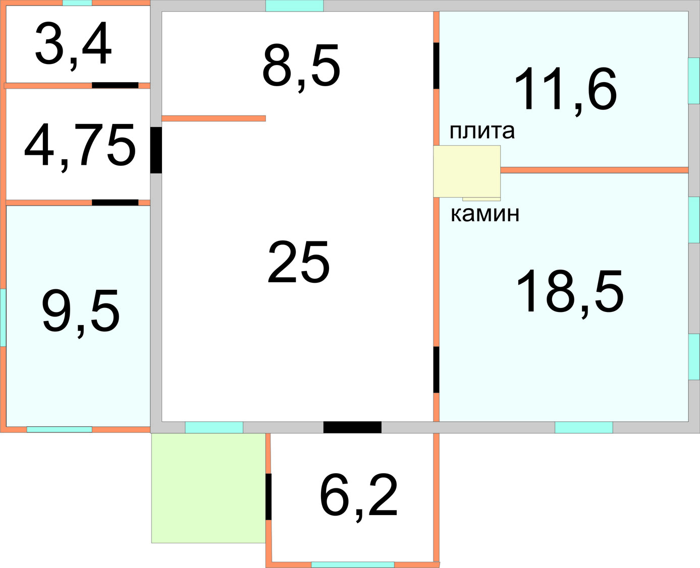

День добрый. Очень нужен совет профессионалов печного дела. Восстанавливаем сгоревший дом. Нчинаем все с О. После долгих опросов и блуждания по инету остановились на варианте - Шведка с камином. Стены дома (на плане серые) будут из пенобетона - перегородки (коричневые) - щитовые. Печь (желтая) обогревает две жилые комнаты. Самая большая по площади комната (столовая) граничит через перегородку с кухней. Вопрос - хватит ли мощности печи для такой планировки. Или стоит добавить еще одну отопительную (Т-образную) в районе кухонной перегородки. Очень нужен совет. Осенью будем ставить стены - надо знать где делать фундамент.

Может кто и подскажет точнее...
Предлагаю воспользоваться калькуляторами с данной страницы. Там можно прикинуть потери и мощность печи.
http://vladirom.narod.ru/stoves/index.html

Что-бы советовать необходимо знать: размеры "шведки с камином" и размеры отапливаемых помещений.

К Ищенко - к великому сожалению пока нет возможности выложить план дома. Если поможет такая наводка - шведка с камином (вариант нашел на сайтах о печи ШВЕДКА - http://www.besthome.ru/arrange/info/heating/heating_290.html в плане - 116 на 90см. каминная часть выходит в комнату пл. 18,5м2, варочная часть в комнату - 11.6м2,
боковая плоскость (90см Х h-217см) выходит в столовую - 35м2
Если эта информация Вам поможет - подскажите варианты.

Получил возможность прикрепить план дома - выкладываю

Где дом находится? Географическое месторасположение, климатические условия, а также куча других параметров очень сильно влияют на выбор мощности отопительного прибора для указанной площади дома. Обогревать будете только 63,6 м2 (то, что находится в пределах стен из пенобетона) или греть нужно весь дом?
Вы задали вопрос с очень многими неизвестными...
