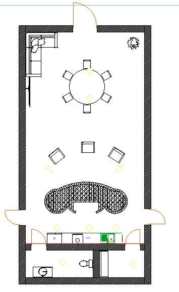

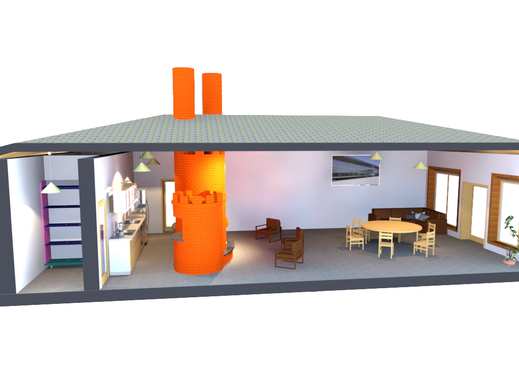

Пользуясь свободным от без конечного укладывания кирпича рядами, в квадратно - гнездовом стиле, решил поделиться наработкой.
По воле времени после построения кухонной печи, пришлось на этой печи готовить.
Обычно, располагают печи BBQ вдоль одной из стен, что реально не совсем удобно. Как правило, готовит один или два человека, остальные уныло ожидают и мешают в меру своих способностей.
В результате двух годовой эксплуатации печи, пришло понимание как удобно расположить печь на уличной кухне.
Для удобства готовки рабочие столы и варочные, жарочные стороны печи отделяем от зоны отдыха телом печи, а для развлечения отдыхающих в зоне отдыха размещаем камин.
 Размер файла:  53.05 КБ
 Просмотров:  374 раз(а)

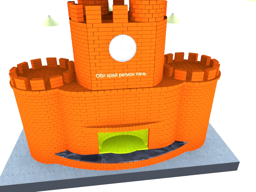

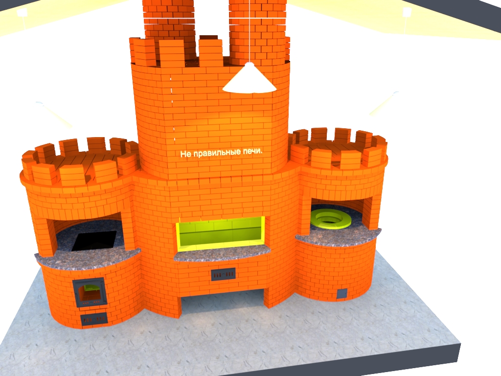

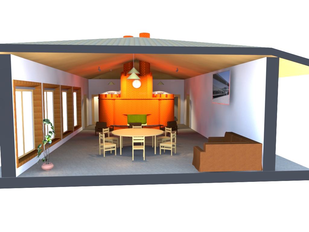

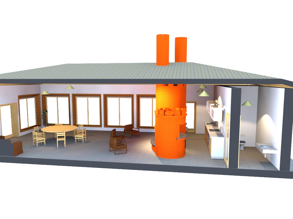

СообщениеДобавлено: Сб 11 Декабрь 2021, 16:16 Ответить с цитатойВернуться к началу
Немного картинок для понимания.
Нарисовал тандыр, но лучше построить две варочные поверхности.
Потомить овощи или рыбу возможно в мангале, а вот сварить одновременно уху и плов, пожарить в казане картошку или рыбу уже сложно на одной варочной поверхности.
Камин.
 Размер файла:  382.31 КБ
 Просмотров:  307 раз(а)
Варочная плита, мангал, тандыр.
 Размер файла:  381.02 КБ
 Просмотров:  297 раз(а)
Подсобное помещение для хранения продуктов.
 Размер файла:  229.83 КБ
 Просмотров:  274 раз(а)
Сан узел, зона приготовления пищи.
 Размер файла:  242.01 КБ
 Просмотров:  275 раз(а)

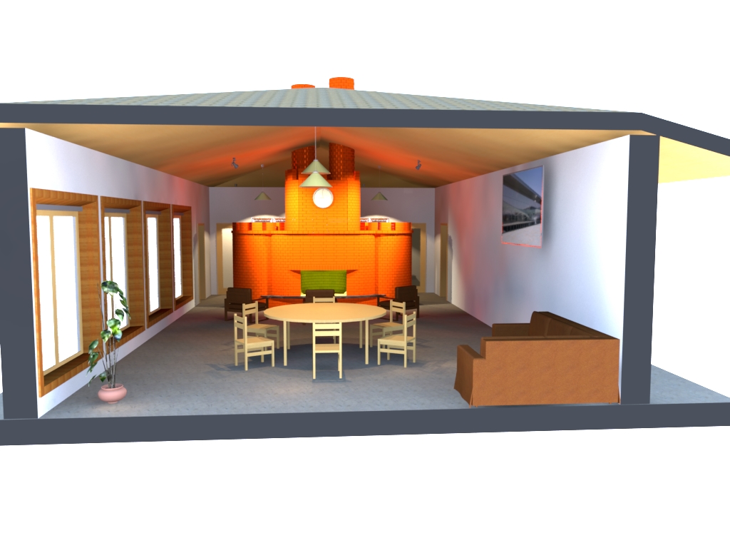

Зона отдыха и принятия пищи.
 Размер файла:  249.99 КБ
 Просмотров:  271 раз(а)

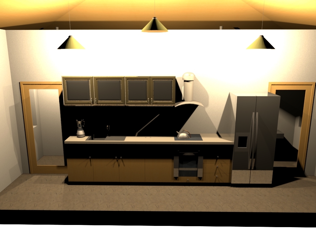

СообщениеДобавлено: Сб 11 Декабрь 2021, 16:44 Ответить с цитатойВернуться к началу
Добавлю.
Так как активная жизнь, при появлении уличной кухни, переносится в нее, то возникает острая необходимость в полноценной кухонной мебели и аксессуаров. Очень не удобно носить посуду из дома, а так-же мыть ее в ручную. Быстро вскипятить чайник, пожарить яичницу.
Мойка ручная, посудомоечная машина, варочная поверхность, духовка, холодильник.
 Размер файла:  296.31 КБ

СообщениеДобавлено: Чт 2 Июнь 2022, 18:08 Ответить с цитатойВернуться к началу
Интересные соображения. Почитал Вас и задумался.
Действительно, как-то странно выглядят уличные очаги "мебельной стенкой".
На городскую кухню похоже. Но это ведь не в городе, надо как-то более "человечнее" раскидать... :D
Суть проекта мне как обывателю понравилась.
Вместо скучного строя, объемность "безалаберность" появилась функциональная.
Камин, правда, низковат. Лучше его на русскую печку заменить, чтобы под повыше был. И видно было.
И не то что бы на печку, а на универсальное углубление типа барбекю-шашлычно-мангального и одновременно духового. Может, и арочное.
А сзади внизу место под топку появляется (с раздачей "дыма" под варочные плиты, к примеру)

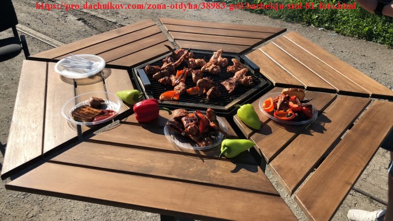

*Кстати, мне очень нравится идея электрогрилей на праздничный городской стол.
Каждый может подогреть шашлык, поджарить колбасу "на вилке" или помидорку... :-D
Это решение уже еще раньше широко развивалось на природе.
 Размер файла:  163.06 КБ

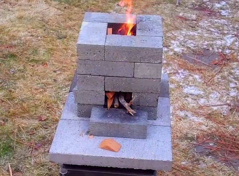

Я тут с "ракетчиками" в их теме пообщался.
И подумал, почему ракеты в уличных комплексах широко не применяют.
https://forum.stovemaster.ru/viewtopic.php?p=195537#195537
Имеются в виду не заумные аппараты, а самые простенькие ракеты, разрабатывавшиеся всем миром для "Африки" и для туристов.
Бросил при необходимости в "негритянку" горящую бумажку, затем лучину.
И всё - с трех "китайских палочек" чайник за пять минут закипит.
И к тому же, эти ракеты именно для жилья разработаны (без угара, как газовые плиты).
Не все конструкции удачны. Порой хвастаются изготовлением, а горят не совсем важно.
https://www.youtube.com/watch?time_continue=4&v=bAdduI1EHLM&feature=emb_logo
https://www.youtube.com/watch?v=b0EOY6_jIaM
Печникам надо поизучать, что на уличных кухнях подойдет. Повар ведь не турист.
Да и кирпичное изготовление прельщает. Каждому гостю захочется "кочегаром" побывать...
https://www.youtube.com/watch?v=4RLxVD5nzIA
На городскую кухню похоже. Но это ведь не в городе, надо как-то более "человечнее" раскидать... Very Happy
Каждый может подогреть шашлык, поджарить колбасу "на вилке" или помидорку... Радость
Юрий Михайлович, это только идея, которую не каждый сможет себе позволить. А количество используемых очагов в составе печного комплекса ограничивается только пожеланиями заказчика.

СообщениеДобавлено: Пт 12 Август 2022, 21:42 Ответить с цитатойВернуться к началу
Практичная и логичная схема.
Но она приемлема, к.м.к., в усадьбах, имеющих достаточную площадь.
Даже в беседках, размером 10х5, сложно "упаковать" агрегат такой схемы.
От души - благодарю за идею!
