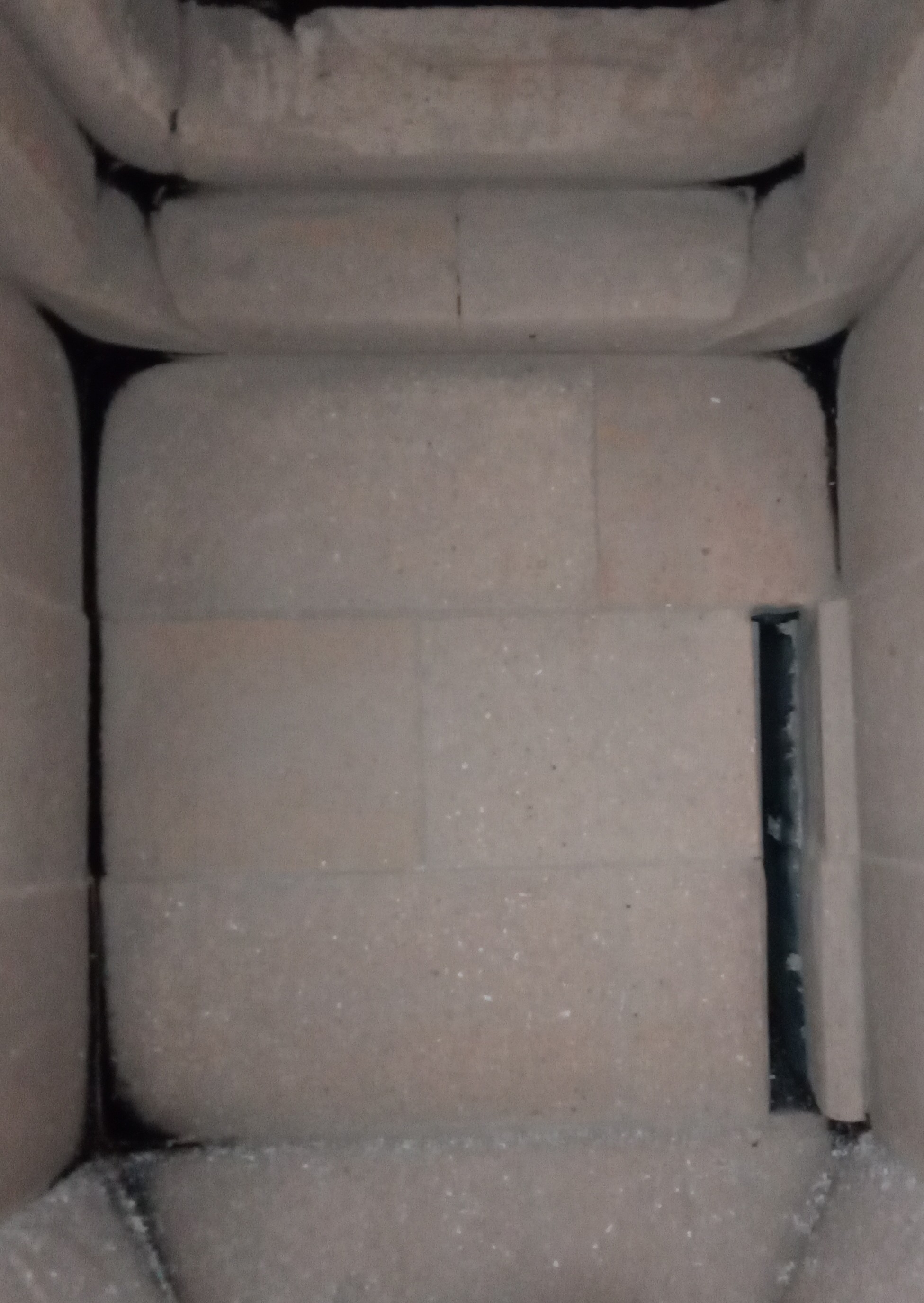

ОЛЕГ ДУНАЕВ
Сообщения: 225
Регион: Курская область
Добавлено:
Ср 17 Август 2022, 10:16
Одной неполной закладкой топка очистилась. Каменка нет.

ОЛЕГ ДУНАЕВ
Сообщения: 225
Добавлено:
Ср 17 Август 2022, 10:27
Сделана одна неполная закладка.
каменка от сажи не очистилась.
видел факел ( цвета заката) летящий из горелки со скоростью.......
