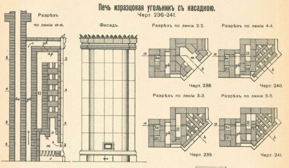

Кржишталович много внимания уделял вентиляции помещений. Именно поэтому он и предложил в своих проектах отопительных печей канал подогреваемого воздуха вдоль стенки печи.
Данная схема исторически закрепилась именно за ним. Печники, применяющие такую схему в своих печах так и говорят - по Кржишталовичу.
Канал УВ - уличный воздух.
 Размер файла:  109.97 КБ
 Просмотров:  1139 раз(а)

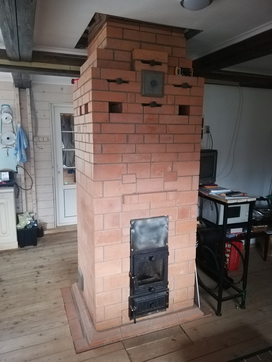

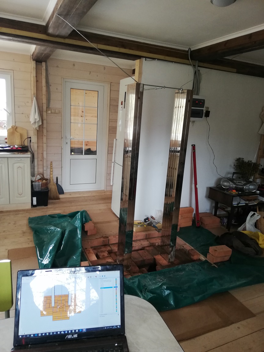

Доброго времени суток всем! Встал вопрос о устройстве печного отопления в старом деревянном доме. Для улучшения вентиляции присматриваюсь к печам Кржишталовича. Но кроме старой литературы нигде ничего внятного не нашел. Книгу о которой говорится в начале темы заказал, но она тоже переиздание старых. Если печи дают достаточно хороший результат по отоплению то почему о них так мало информации и их не используют? И неужели никто их не воплощал в жизнь?
Vladimir-spb
Сообщения: 1522
Регион: S-Pb
СообщениеДобавлено: Чт 22 Сентябрь 2022, 00:20 Ответить с цитатойВернуться к началу
Используют идеи Кржишталовича.. но мало. У меня в печи есть два конвекционных подогреваемых канала вентиляции. С забром внешнего воздуха из под дома. Результатом вполне доволен.
 Размер файла:  268.1 КБ
 Просмотров:  360 раз(а)
 Размер файла:  302.54 КБ
 Просмотров:  327 раз(а)
