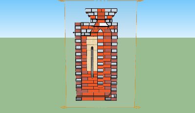

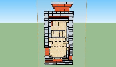

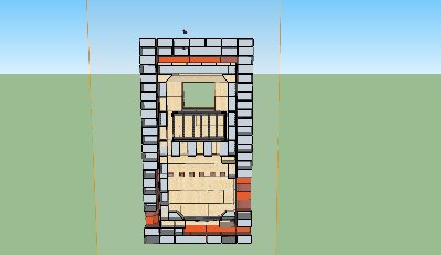

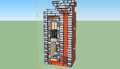

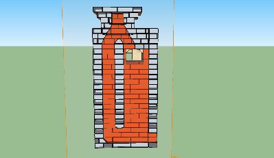

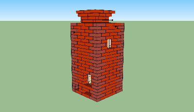

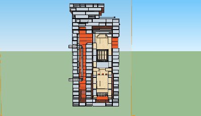

Приветствую всех, уважаемые Мэтры печестроения, прошу помочь с проектом кирпичной печи в баню, печь 3.5 на 3.5 кирпича, с опускным и подъемным каналами. Баня 6 на 3 метра, парная 3 на 1.5, выстота потолка 1.96 м баня отапливается.
Теперь про саму печь:
нарисовал я её в скетче, за основу взял печь от Петра С, из Витебска, переделал немного на свой лад, в основном диктует высота потолка, хотел уложиться в неё, шамотное ядро на ребро, есть ВВ, были замечания, что маленькой прочистной дверки для ВВ не хватает, поставил поддувальную 25*14 см, так же расширил канал где ходит ВВ, 3 см. Само ядро, кроме мест где будет ходить ВВ, буду утеплять каолиновой ватой, бандаж будет уголки 5*5 и пластины 4 см, в опускном канале врезал отбойник из лещадки толщиной 2.5 см, через вату, регистр диаметром 50 см, толщина стенки 3 мм, соответсвенно внутренний диаметр 44 см, бак 100 литров, естественно есть ЗЛХ. В каменке решил еще установить короб для камней из уголков и арматуры, чтоб камни не выперли стенки, сам короб отстоит от стенок на 1 см, от задней стенки отстоит на 3 см, своего рода байпас, для облегчения запуска. Катализатор будет из шамотного кирпича, на него короб, в коробе сначала усиленная колосниковая решетка, для распределения нагрузки, и на неё уже чугун и жадеит. Перемычки ядра над топочной дверцей и каменки будут из ША-9, перекрыша ядра плита ША-98, вторым рядом перекрыши пойдет, на всякий случай лещадка ША-6-1, толщиной 2.5 см. Перемычки облицвоки будут на клиновом замке (просто тут не стал заморачиваться, рисовать), перекрыша облицовки на уголках. Дымоход буду поднимать до чердака, там сэндвич, причем сэндвич, к.м.к. хороший, Вулкановский, из пищёвки.
Прилагаю фото анфас, так сказать, профиль и в разрезе, гляньте пожалуйста, может чего-то забыл, или наоборот, не в тему поставил, прошу тапками не кидать

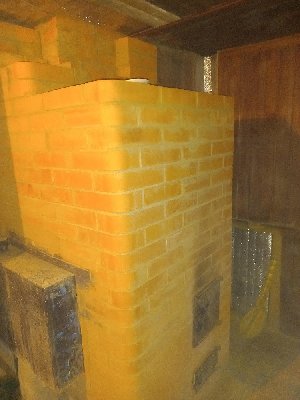

СообщениеДобавлено: Чт 10 Ноябрь 2022, 21:30 Ответить с цитатойВернуться к началу

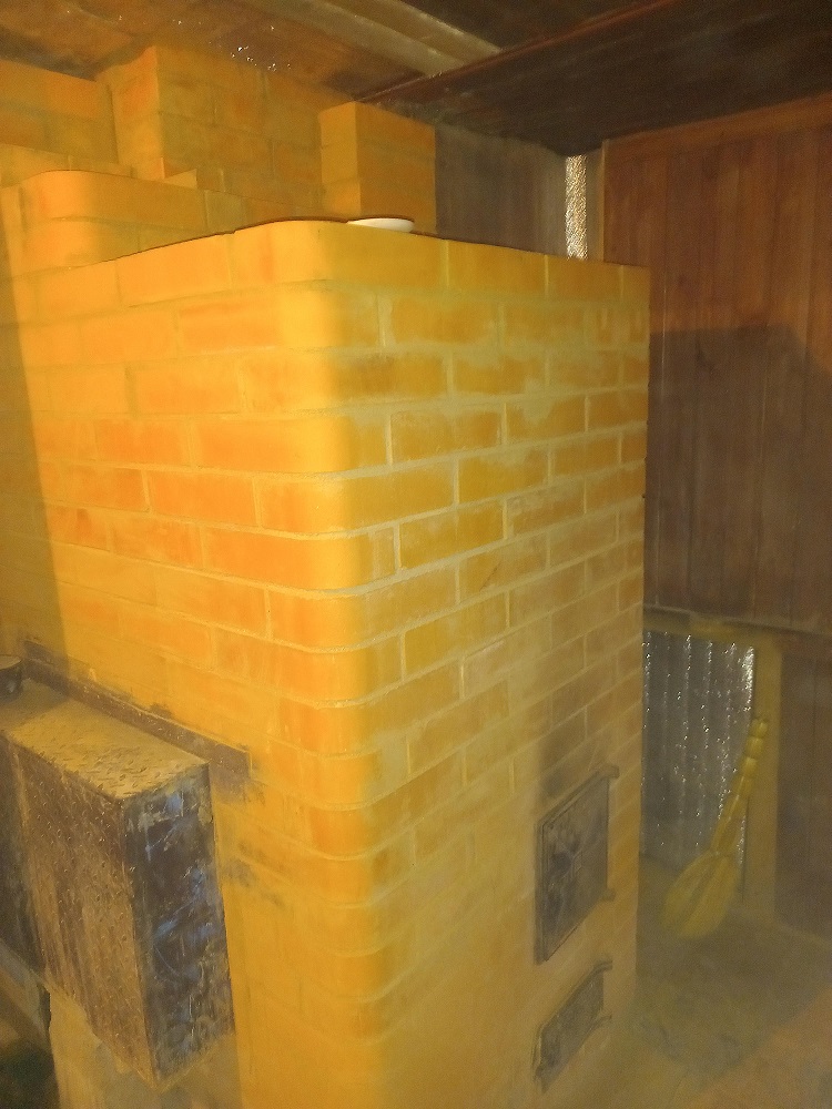

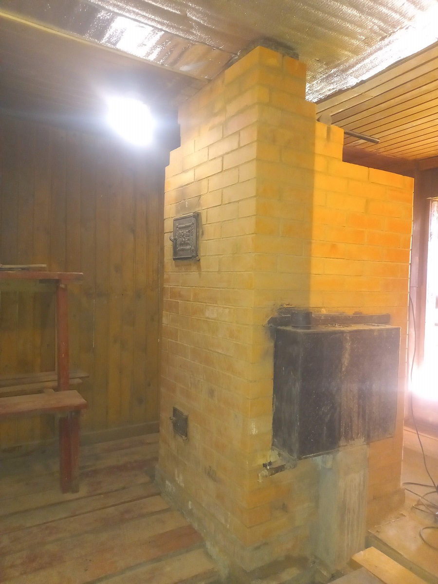

Вместо регистра встроил бак.
 Размер файла:  225.06 КБ
 Просмотров:  217 раз(а)
 Размер файла:  274.79 КБ
 Просмотров:  182 раз(а)
