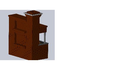

Очередная ПТОВ с ХК, 8х4,5; 5,5 кВт/час при однократной топке в сутки, в 5-тистенок, или, просто - в одноэтажную хату.

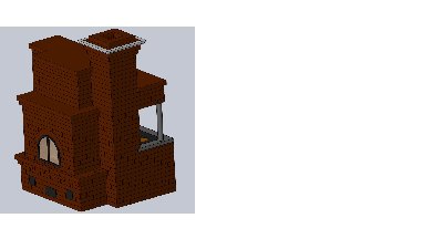

СообщениеДобавлено: Пт 21 Август 2020, 20:50 Ответить с цитатойВернуться к началу
... шагаем на встречу "...просьбам трудящихся масс!"(с) Very Happy
ХК 8х6,5 с закрытым камином.PDF

СообщениеДобавлено: Сб 22 Август 2020, 19:08 Ответить с цитатойВернуться к началу
Картинки:

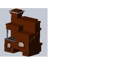

СообщениеДобавлено: Вс 15 Ноябрь 2020, 23:02 Ответить с цитатойВернуться к началу
Из пожеланий для ПМЖ:
- в кухне-гостинной - варочная плита чугунная с ДТ большой застеклённой;
- там-же - ХК хлебопечка, возможно, "проточная" интегрированная и самоварник;
- в зале - камин теплоаккумулирующий;
Простенок - 0,6 м.
Какие будут предложения по отопительному "комбайну", коллеги?
 Размер файла:  6.36 КБ
 Просмотров:  34976 раз(а)
Сообщения: 6830
СообщениеДобавлено: Пн 16 Ноябрь 2020, 04:55 Ответить с цитатойВернуться к началу
Простенок - 0,6 м.
Конвективку комбайна наполнять дымовыми газами собираешься от топки с очажной плитой? Это же сажесборник конкретный.Хлебную камеру тоже собираешься греть из топки с плитой? А как собираешься перераспределять тепло по поверхности печного массива. Ведь в данной комбайновости много мест на поверхности -которые практически не буду нагреваться -только перераспределением от соседних кирпичей. Этот комбайн весь трещать будет. Виноват кто будет? Заказчик который "неправильно "топит? Пертапливает?. Это будет агрегат требующий постоянных ремонтом. С точки зрения теплотехники - тупая и ненадёжная конструкция.
Сообщения: 6830
СообщениеДобавлено: Пн 16 Ноябрь 2020, 04:58 Ответить с цитатойВернуться к началу
"Трудящиеся массы" заходят прыгнуть в колодец и ты вместе с ними? А кто из печников возьмет эти идеи на вооружение. Чему учишь людей?

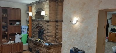

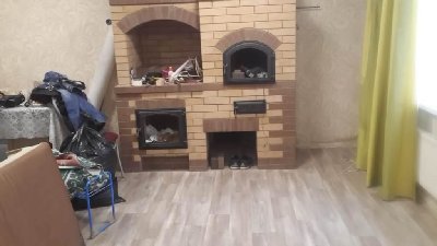

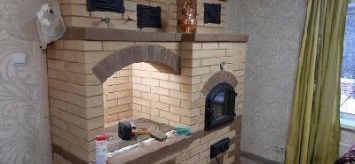

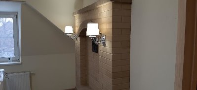

СообщениеДобавлено: Сб 9 Апрель 2022, 23:17 Ответить с цитатойВернуться к началу
На согласованное место, в простенок, встала очередная сноповязалка...
 Размер файла:  24.81 КБ
 Просмотров:  312 раз(а)
 Размер файла:  70.02 КБ
 Просмотров:  226 раз(а)
 Размер файла:  47.11 КБ
 Просмотров:  196 раз(а)

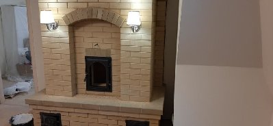

СообщениеДобавлено: Вт 1 Ноябрь 2022, 22:21 Ответить с цитатойВернуться к началу
Из "затерявшегося" Confused ... продолжение "сноповязалки" на 2-ром этаже Cool
В детской - что-бы было "где книжки на ночь читать у камелька"...
 Размер файла:  45.66 КБ
 Просмотров:  187 раз(а)
СообщениеДобавлено: Вт 1 Ноябрь 2022, 22:58 Ответить с цитатойВернуться к началу
В смежной, спальной комнате...
 Размер файла:  38.26 КБ
 Просмотров:  163 раз(а)

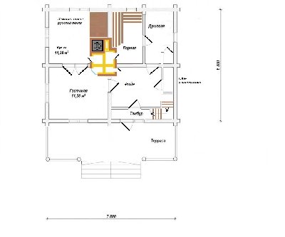

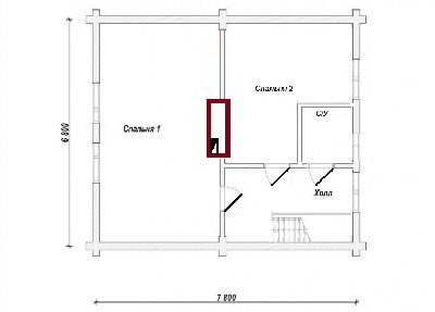

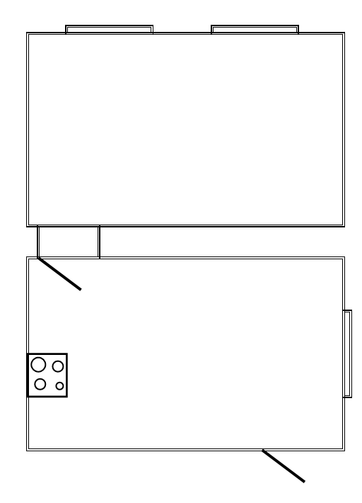

СообщениеДобавлено: Вт 22 Ноябрь 2022, 14:42 Ответить с цитатойВернуться к началу
Написали "просто посоветоваться" - а возможно-ли жилую баню 2-х этажную отопить одной печью?"
Вот, с согласия, делюсь Эскизом...
 Размер файла:  68.27 КБ
 Просмотров:  289 раз(а)
 Размер файла:  33.95 КБ
 Просмотров:  113 раз(а)
