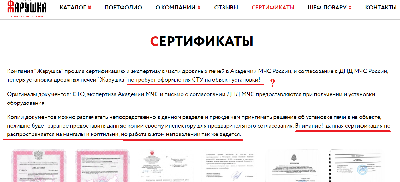

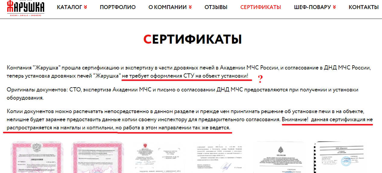

обратите внимание на производителей печей Жарушка, как они решили этот вопрос
https://www.xn--80aaqr3as9a.xn--p1ai/mount/sertifikaty
Сообщения: 6499
СообщениеДобавлено: Пн 16 Январь 2023, 21:34 Ответить с цитатойВернуться к началу
Честно говоря, я не совсем понял, зачем им этот документ.
*Ведь без справки от Колчина по форме Ю-№345/5а всё равно жечь под Москвой им не дадут. Very Happy
Сообщения: 6824
СообщениеДобавлено: Вт 17 Январь 2023, 05:59 Ответить с цитатойВернуться к началу
Теперь до них никто не докопается. Пакет документации есть.
СообщениеДобавлено: Вт 17 Январь 2023, 07:33 Ответить с цитатойВернуться к началу
из ЖЭКа справку не забудьте ...
установят печь и будут готовить еду в полный рост в любое время года
имея согласование с МЧС в соответствие с требованием 123-ФЗ
в первую очередь не до них, а до потребителя, который купит их продукт и установит у себя
Сообщения: 6499
СообщениеДобавлено: Вт 17 Январь 2023, 09:54 Ответить с цитатойВернуться к началу
Да. Любой, привыкший к бюрократии промышленного производства, поражается, какое впечатление на "гражданке" производит любой хоть как-то и кем-то утвержденный документ.
Поскольку масса частных предприятий вообще никакой техдокументации не имеет.
Но вот этот "утвержденный и согласованный" Стандарт предприятия имеет краткосрочную перспективу - пожарник при плановой проверке просто отметит, что представлен документ с экспертизой ДПД МЧС.
А в долгосрочной перспективе может сгореть половина СНТ или, скажем, туристическое кафе с людьми и церковью 16 века в придачу.
И тогда Комиссия по расследованию выяснит, что Стандарт имеет лишь внутреннюю производственно-конструкторскую силу (и даже добровольную), проектно-строительные СТУ на экспертизу не представлялись и вообще их нет, а возможность установки таких печей на открытом воздухе даже нигде не упоминается.
И ооочень многих это устроит - и жителей, которые "уже устали возмущаться", и местные архитектурно-градостроительные органы, и пожарников, и даже производителя печи. Ведь Постановление правительства с 5 или 50 метрами в Документе нигде даже не упомянуто.
Виноват во всем будет покупатель-потребитель-эксплуатант однозначно.
Сообщения: 6824
СообщениеДобавлено: Вт 17 Январь 2023, 20:38 Ответить с цитатойВернуться к началу
Жарушка работает в основном для юр.лиц -рестораны ,кафе -там без документации ни как. А для частников впаривают конкуренты Жарушки -не имеющие никаких разрешительных документов. Частникам можно впарить и без документации.
Сообщения: 6499
СообщениеДобавлено: Вт 17 Январь 2023, 21:55 Ответить с цитатойВернуться к началу
Как-то подозрительно ласково В.В.Селиван смахивает пыль с Жарушки... :D
Хорошо, конечно, что Производитель имеет документ, фактически приравнивающий (в части техники безопасности) кулинарную сводовую печь к печам отопления и теплогенераторам.
Но речь у нас пошла об открытом огне на открытом воздухе летом.
Так вот, ни Стандарт, ни Заключение именно этот случай не оговаривают (не разрешают).
Более того, соответствующее Постановление Правительства вообще не вошло в нормативную базу ни в Стандарте, ни в Заключении (и не могло войти).
Так что, Покупатель-Потребитель-Эксплуатант должен иметь это в виду.
Вот и всё...

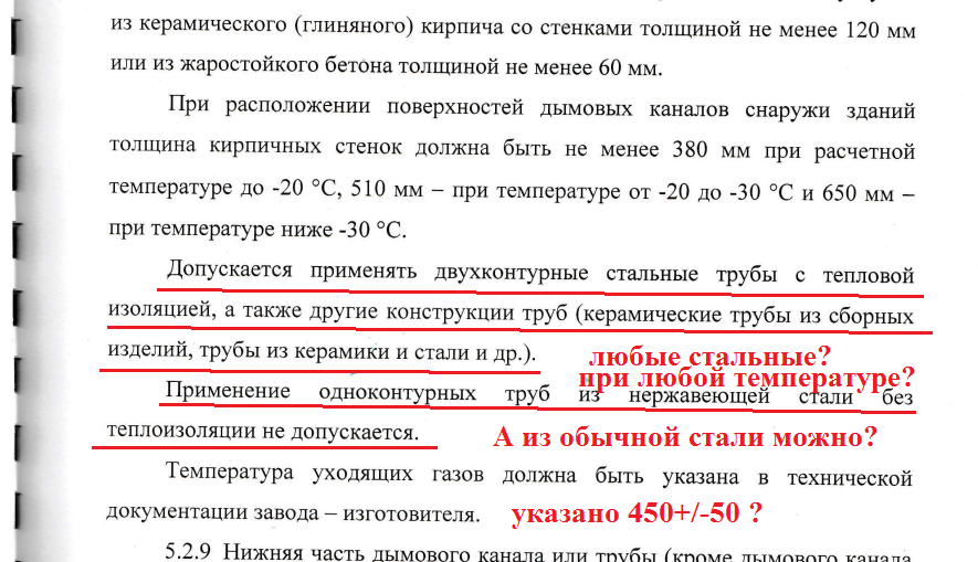

СообщениеДобавлено: Ср 18 Январь 2023, 07:28 Ответить с цитатойВернуться к началу

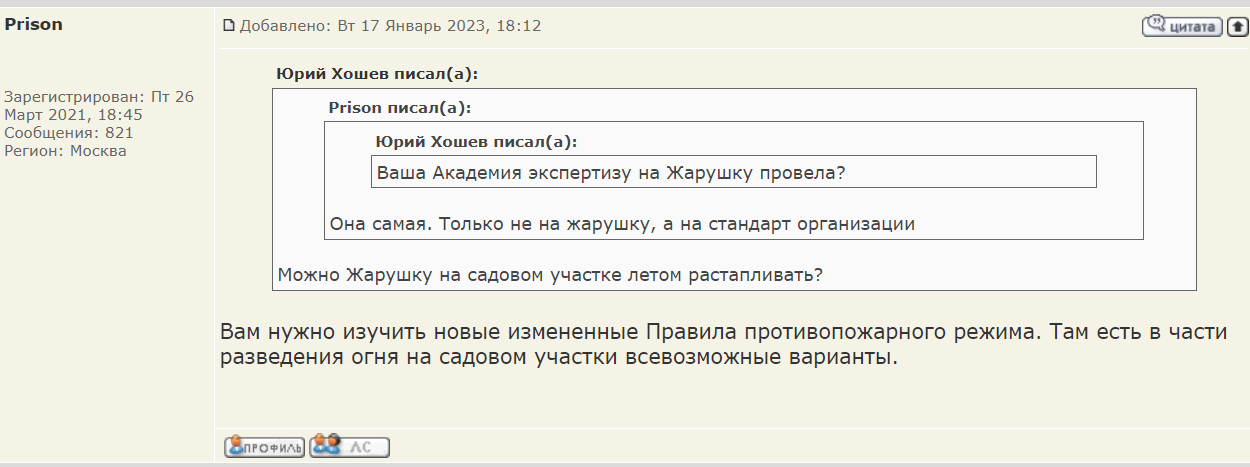

Каждый гражданин РФ вправе толковать закон.
Обыденное (неофициальное) толкование – пояснения и идеи о законе, юридической практике, которые может давать любой человек, основываясь на житейском опыте, своем правопонимании и правосознании. Для данного толкования свойственны заблуждения, а также поверхностные суждения.
Предлагаю РПО выяснить данный вопрос официальным запросом в МЧС.
Сообщения: 6499
СообщениеДобавлено: Ср 18 Январь 2023, 10:23 Ответить с цитатойВернуться к началу

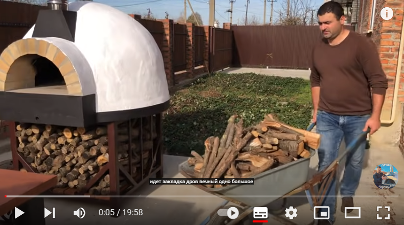

Я же предлагал ссылаться на Колчина. Но нет, сказали, что надо ссылаться на нормы.
Эх, если бы пять лет назад в СТУ написали, что сводовые печи устанавливаются на открытом воздухе на площадке, лишенном растительности, с отступкой 500 мм от жилых строений, то профессор Академии подмахнул бы не глядя.
А вот сейчас уже, пожалуй, профессор подумает, как бы и гонорар за экспертизу получить, и в то же время запретить от греха подальше.
Конечно, хозяин, заказывая себе "самый длинный уличный очаг в мире", будет этим не доволен. Но кто сейчас доволен обстановкой?
