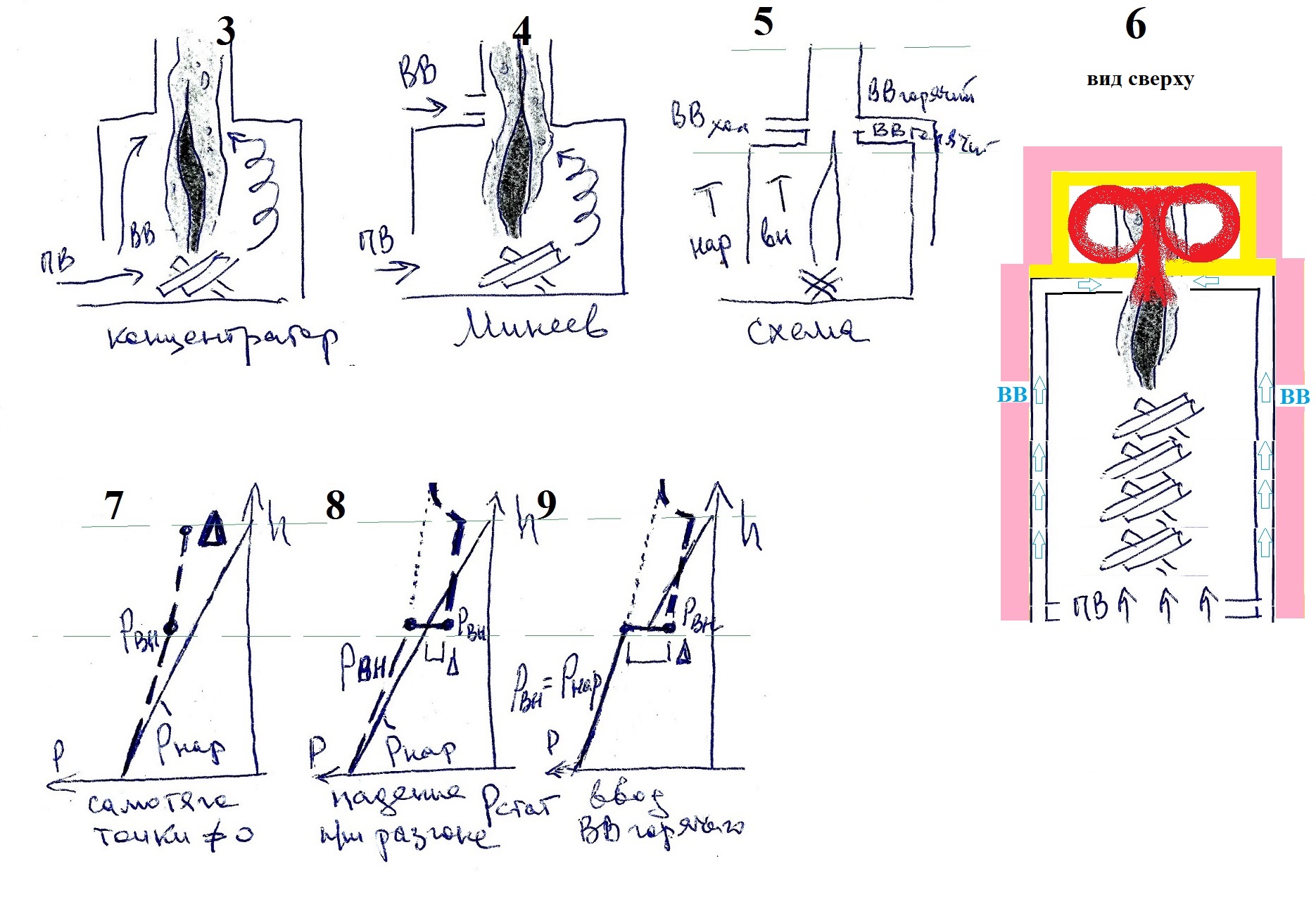

СообщениеДобавлено: Вт 25 Апрель 2023, 13:19 Ответить с цитатойВернуться к началу

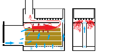

Александр Минеев писал(а):
внизу райзера холодный ВВ и не подать принципиально.
Не знаю... Думать надо.
Например, такая конструкция. Все видно. Можно не спеша посмотреть.
https://www.youtube.com/watch?v=7dRx1I9v7Aw
https://www.youtube.com/watch?v=3m-OVsvDRDw
Канал ВВ греется от топки. Но все же холодней, чем топка.
То есть, как в сообщающихся сосудах, в вертикальном канале ВВ газ течет вниз.
Но... Прорисовывая детальней эпюры при наличии потока ДГ, мы видим, что есть сопротивление дров (то есть заужение + газодинамические потери на турбулентности). Давление над дровами падает, а в канале остается прежним (и даже увеличивается).
То есть, надо завалить решетку углями. И тогда ВВ заработает. Трубе нечего будет сосать, кроме как ВВ.
То есть, по мере разгорания (или при подкладке дров) ВВ увеличивается. Этим пользуются.
Но решетка должна быть маленькая (а в Гефесте большая).
И надо подавать ВВ в пламя (то есть как можно ниже), а не в кончиках (как в Гефесте).
И дно каменки "волосками" (как мех у кошки) усеяли.
Не допустили ДГ до поверхности. Утеплили. Нагрев каменки замедлили, хотя хотели наоборот...
Схемы с Грозой выполнены не верно... Отсюда и неверное понимание работы как печи, так и подачи ВВ...
Печь состоит из двух камер... В нижнюю укладываются дрова (брикеты) почти под завязку...Розжиг сверху... Благодаря продувкам (продольной и вертикальной) факел вытягивается в верхнюю камеру (между отбойником и каменкой) и горит вбок до выхода дымовой трубы и далее по дымоходу (50-60см)...
ВВ эжектируется в поток благодаря разряжению на срезе канала подвода ВВ...
Нет никаких сообщающихся сосудов и переливов...
По мере прогорания закладки и прогрева печи очаг горения опускается, но благодаря прогреву чугунных стенок верхней камеры факел по прежнему стабильно удерживается в верхней камере с выходом ы дымоход... Т.е. факел постоянно "облизывает" каменку... В чем и состоит его основная задача в данной печи... Всё остальное - бонусы...

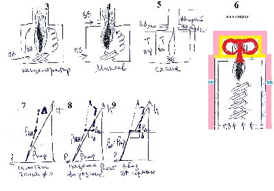

1. Выхода нет - нужно формулировать новую) идею: газогенераторная топка, порт+ burning chanel= реактор(ВВ, турбулизатор) и или райзер и обращенка, или фильтрующая как райзеры, или и то и другое, как у Васильева.
2. Центральная проблема порт и реактор - подача ВВ и смешать. нужно турбулизировать поток, а значит опять порт.
3. подать ВВ под свод наших каменок невозможно. Ибо надо поддерживать строго внешнее атмосферное давление внутри над закладкой - иначе или будет подсасывать внешний воздух, или поддымливать через дверцу каменки.
Вопросов поднято много. Размышлений Вам надолго. Коснусь лишь ввода ВВ в порт.
Эскиз (целесообразность ввода ВВ в порт):
1. При сжигании дров (мусора) в бочке имеем:
- пламена (потоки горючих газов пиролиза, горящие по внешней поверхности-оболочке),
- продукты сгорания (окружающий пламена воздух, обедненный кислородом и обогащенный СО2),
- продукты пиролиза (смешанные и не смешанные с воздухом), не попавшие в зону пламени и не сгоревшие (в виде горючих газов или в виде клубов "белого" дыма-конденсата-тумана-аэрозоля - при нагреве стенок бочки клубы дыма испаряются с образованием смеси горючих газов с воздухом).
2. Прикрывая бочку сверху, можем получить "переполнение" хайла-дымоотвода с дымлением через воздухоподвод (например, при малости тяги, при малости сечения дымоотвода, при залпах газовыделения из-за обрушения дров или их подкладки).
3. Практически значимые режимы находятся в промежутке между 1 и 2 (пламя целиком залезает в дымоотвод с одновременным подсосом ВВ и дыма). Пламена начинают обдуваться радиальным потоком ВВ, а продукты пиролиза входят в контакт с пламенами. Дымоотвод превращается в концентратор (порт). Если пламя не залезает в дымоотвод, то фактически имеем случай 1.
4. Ракетчики предлагают вводить ВВ в дымоотвод перед райзером, оправдывая это целесообразностью, якобы, сжигания дров при недостатке ПВ и/или сжигания продуктов за дымоотводом в райзере.
ВВ уменьшает (шунтирует) ввод ПВ, при этом скорость пиролиза:
- либо уменьшается, если дрова "греются" (и "газят") преимущественно на колосниковых углях-сковородке (управляемая топка),
- либо остается неизменной, если дрова "греются" (и "газят") преимущественно лучистым теплом с раскаленных массивных стенок топки (неуправляемая топка),
- либо имеются более сложные для анализа промежуточные случаи, например, верхнего горения с верхней подачей ПВ или случаи малой теплоемкости стенок топки.
Эпюра (возможность ввода ВВ в порт):
5. Рассмотрим простейшую топку, переходящую в трубу (или через заужение в другую полость). И прикинем, удается ли подать ВВ в хайло-дымоотвод (при подаче холодного ВВ из атмосферы или при подаче горячего ВВ под напором через горячую "трубу-канал").
Будем строить эпюры (графики) давления по высоте отдельно внутри печи и отдельно снаружи печи в простейшем случае равенства давлений внутри и снаружи на уровне дна топки (случай распахнутой дверки топки). Потом сопоставим давление вне и внутри и посмотрим, где есть тяга всасывание-тяга (перепад давлений на стенке топки на одном высотном уровне).
Этот естественный ход рассуждений оказался не приемлемым для "фаната электричества" В.В.Шевякова, поскольку в электросети (электроаналоге печного тракта) нет понятий внутри и снаружи проводов, и приходится абстрактно оперировать сразу тягами (разностями давлений) как потенциалами или напряжениями, что для меня, к примеру, умственно затруднительно и не вскрывает физическую сущность.
Правило постройки эпюр простое - статическое давление (степень сжатия) понижается вверх, поскольку понижается вес давящего газового столба над конкретным высотным уровнем, а также снижается при ускорении-заужении потока (поскольку ускорение вызывается именно перепадом давления по тракту). Можно учесть и потерю динамического давления из-за появления турбулентностей и трения (см.книжку).
6. Если в топке есть горячее пламя, но газ в топке холодный (как в атмосфере), то имеем параллельно столб холодного и столб горячего газов. Тяги у такой топки нет (есть просто всплытие пламени). Давления внутри и снаружи топки одинаковы на любом высотном уровне. Поэтому ВВ холодный из атмосферы внутрь порта не всасывается (но и не выталкивается наружу). Повыше же, в узкой трубе, тяга может появиться из-за заполнения горячим газов всего поперечного сечения - поэтому давление внутри становится больше давления снаружи (дымовой газ выталкивается).
7. Если топка прогрета (в топке горячие газы всюду, хотя стенки могут быть холодными), то давление внутри порта становится больше, чем в атмосфере - ВВ холодный внутрь не поступает. Наоборот, дым из порта выдавливается наружу за счет самотяги топки (как райзера). Но это в случае гипотетического абстрактного при отсутствии потока газа в печи.
8. В действительности же, в порту поток газа ускоряется (как за счет заужения потока, так за счет нагрева потока). То есть статическое давление снижается. Появляется возможность ввода ВВ, но только на определенном участке внизу подъемного канала (райзера).
9. Для уверенного ввода ВВ надо повысить давление атмосферного воздуха на уровне порта путем его нагрева в вертикальном канале подачи (например, если канал-зазор для подачи ВВ нагревается за счет стенки топки или даже вместо стенки печи). Такой способ использует часто, якобы, для подогрева ВВ в целях улучшения горения. Но бывает, что без подогрева ВВ (именно в вертикальном канале) просто не введешь, кроме как вентилятором. К сожалению, нагревают ВВ порой недостаточно сильно (и даже крайне незначительно, например, через кирпичную стенку), и вместо подачи ВВ получается всасывание дымовых газов в канал "нагрева".
*Это всё не о вопросе о принципиальной возможности горения или дожигания пламени в ВВ...
Я бы добавил и вот такую схему:

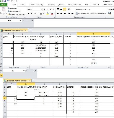

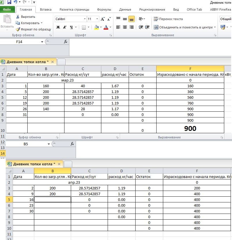

Расход за март (см. вложение 1)
И последний вариант: https://www.youtube.com/watch?v=bb67y4KbMo0&t=7s
Хотя вряд ли он будет последним... Следующий в очереди - см. вложение 2

Кольчугин
Сообщения: 2051
СообщениеДобавлено: Ср 26 Апрель 2023, 09:09 Ответить с цитатойВернуться к началу
alarin писал(а):
Так горелка и получилась в итоге. Теперь вокруг нее можно хоть печь, хоть котел возводить.
Думаю, что есть принципиальная разница между горелками для отопительной печи и котлом/ банной печью.
В отопительной печи нам нужна Т дымовых газов в конвективку.
В банной/котле нам нужен факел в закладку/теплообменник.
Это ПРИНЦИПиальная РАЗНИЦА.
В отопительной горелке нам хотелось бы горение диффузно - кинетическое, ближе к кинетическому ))) здесь и сейчас)))) - T, чистое горение и все дела и КОРОТКИЙ факел - все в райзере или жаровом канале.
А в банной/ котле - пусть горение какое угодно будет , но ДЛИННЫЙ факел, чтобы залез туда, куда нам надо - выпускать ИЗ чего-то там в закладку/теплообменник.
Приоритет ( конструктивный) - это длинный факел.
Отсюда должны исходить требования к процессу смешения и горения в порту, райзере, реакторе, топке, наконец.
Крамолу пишу: может нам и не нужно в банных это увлечение и поклонение кинетическому горению?)))).
Может при заданном размере факела с диффузно-турбулентным горением лучше получится?
( я имею ввиду атмосферную подачу ВВ, конечно, с подогревом)
Думаю, что объединяющим и в печи, и в котле, и в банном агрегате (кирпичном или металлическом) является высокая температура продуктов горения и максимально-возможная передача тепловой энергии (как следствие высокой температуры) нагреваемым объектам (теплоносителю в котле, телу печи, каменке в банном агрегате, теплообменнику в нём же)...
Что касается каменки в банной печи, то нагрев пламенем по-любому даст засаживание камней (полное или частичное)... И предпочтительней только с точки зрения более высокой температуры прогрева камней в каменке при прямом нагреве...
В отношении того, что нам нужно в бане, то... С точки зрения оздоровления, камни греть нужно с закрытой каменке... И лучше камни более стойкие к температурам (например нефрит), а ещё лучше турбо-катушки из нержавеющей стали...
