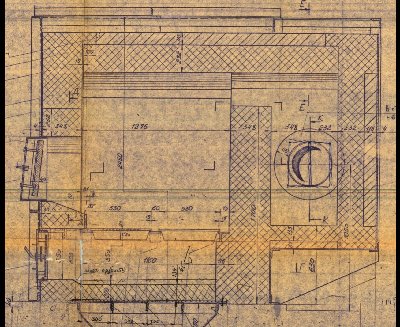

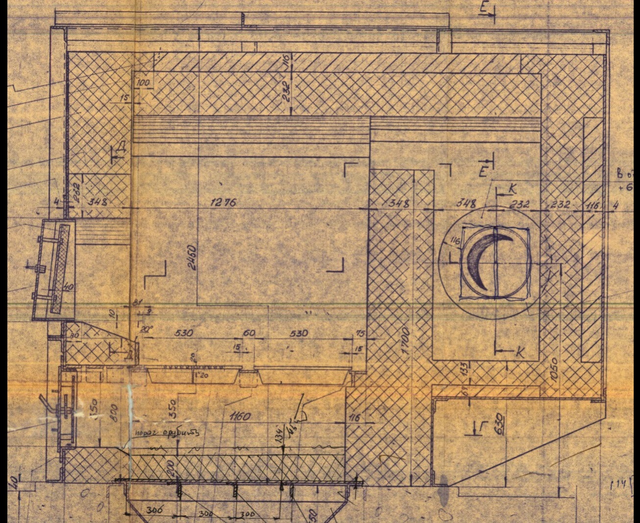

Доброго времени суток всем.
Предстоит сложить такую большую топку из шамота в металлическом корпусе.
Размеры между боковыми стенками 1 метр. Длинна топки 1,2 метра. Высота до начала арки 1,8 метра. Толщина стен и перекрытие по арке в 1 кирпич. Температура в топке 1000 градусов.
Такую арку не приходилось делать.
Проект 1975 г. НИИ Теплотехники
Хотелось узнать мнение профессионалов.
С Уважением.

Корректно было-бы - дать сканы той ПСД...
Подобные топки встречались, в руинированном виде, в стекольных печах (времён "царя гороха") и в цокольных этажах храмов на Руси, отапливавшихся по схеме, теперь известной как Корейская ондоль.

Спасибо, что отозвались. Она работала с 1980-2010 гг. В 2011 году её переложили. (в связи с чем переложили - установить невозможно).Перекрытие сделали на уголках (!!) в два ряда (похоже работал каменщик)...конечно всё вывернуло, кирпичи перекрытия расшатались. К сожалению, невозможно также установить была ли арка изначально(с 1980 г).
Сейчас только один главный вопрос - надёжность арки, от чего зависит и пр. Некоторая документация сохранилась.
Это топка, не печь, ничего не отапливает.
С Уважением.
Так на чертеже всё понятно. Как делать арку и как её фиксировать. Чертежи то умеете читать? Почитайте литературу по пром. печам. Пособие для огнеупорщиков. Огнеупорщикам и без консультаций всё понятно по одному единственному чертежу. Ни каменщикам ни печникам -нечего делать на таких ремонтах.

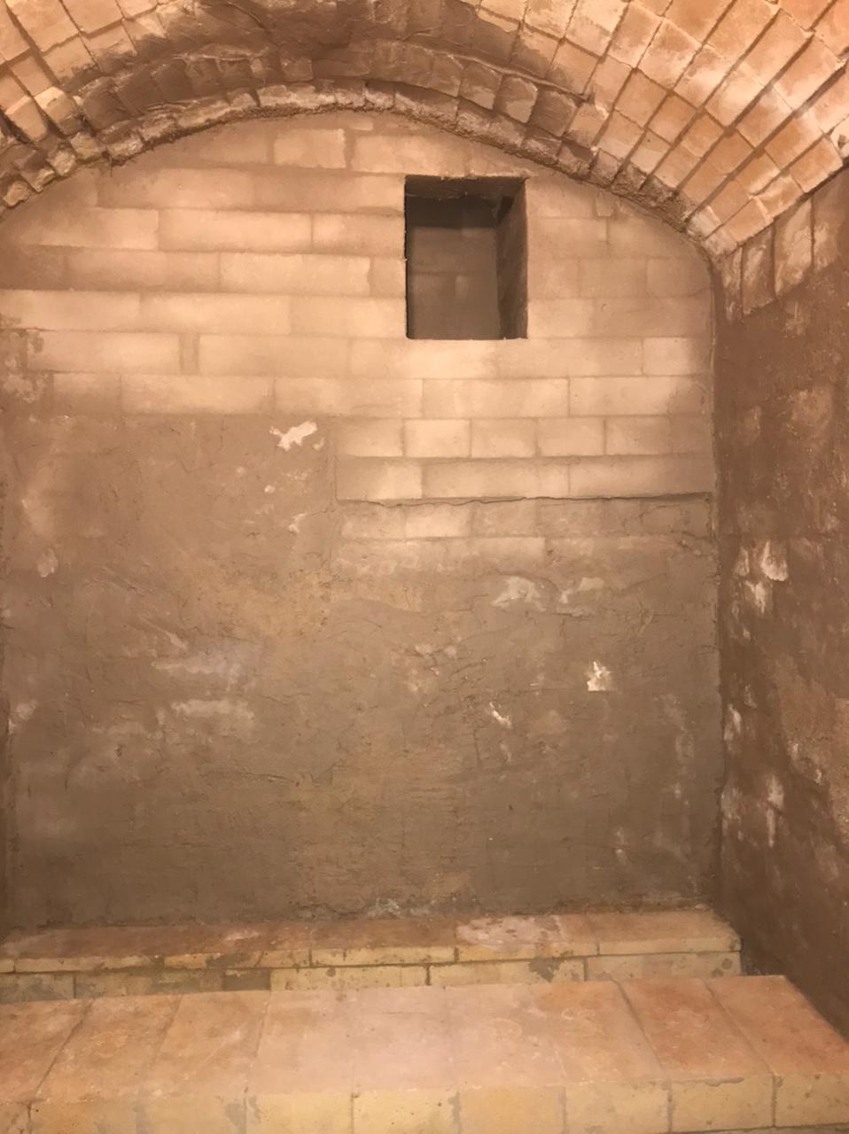

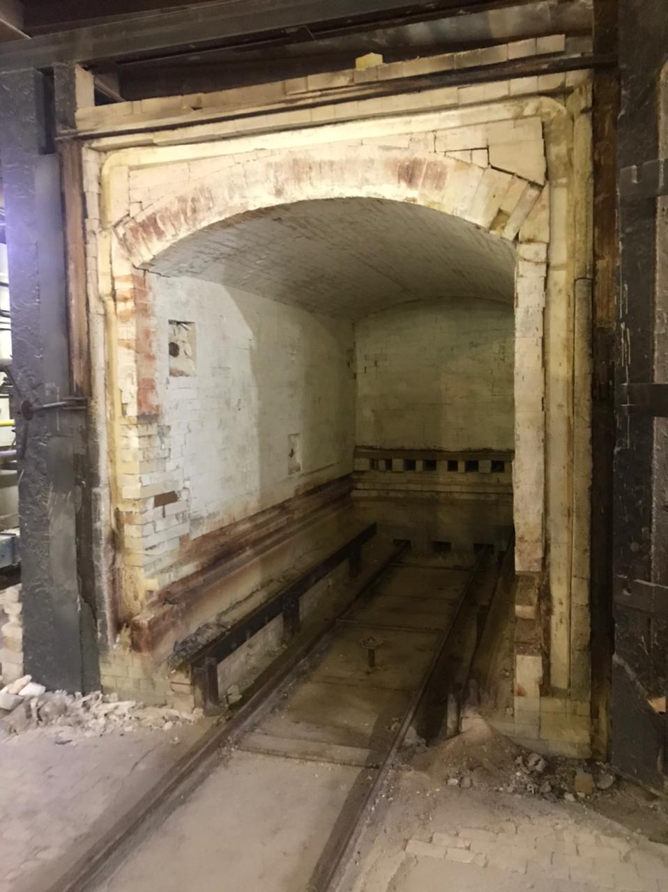

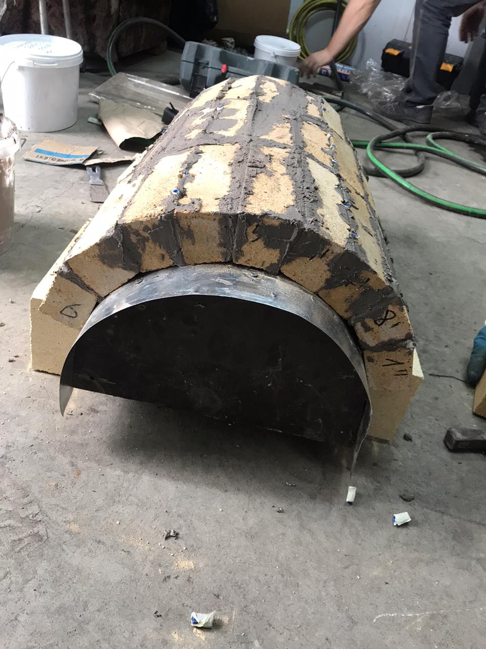

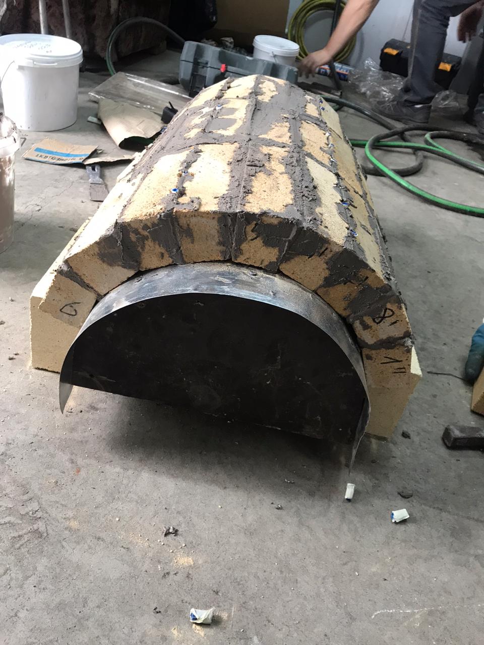

Не подобное ли? На последнем фото в качестве рекламы, но рекомендую. Арка не будет сыпаться по швам, да и стенки тоже...

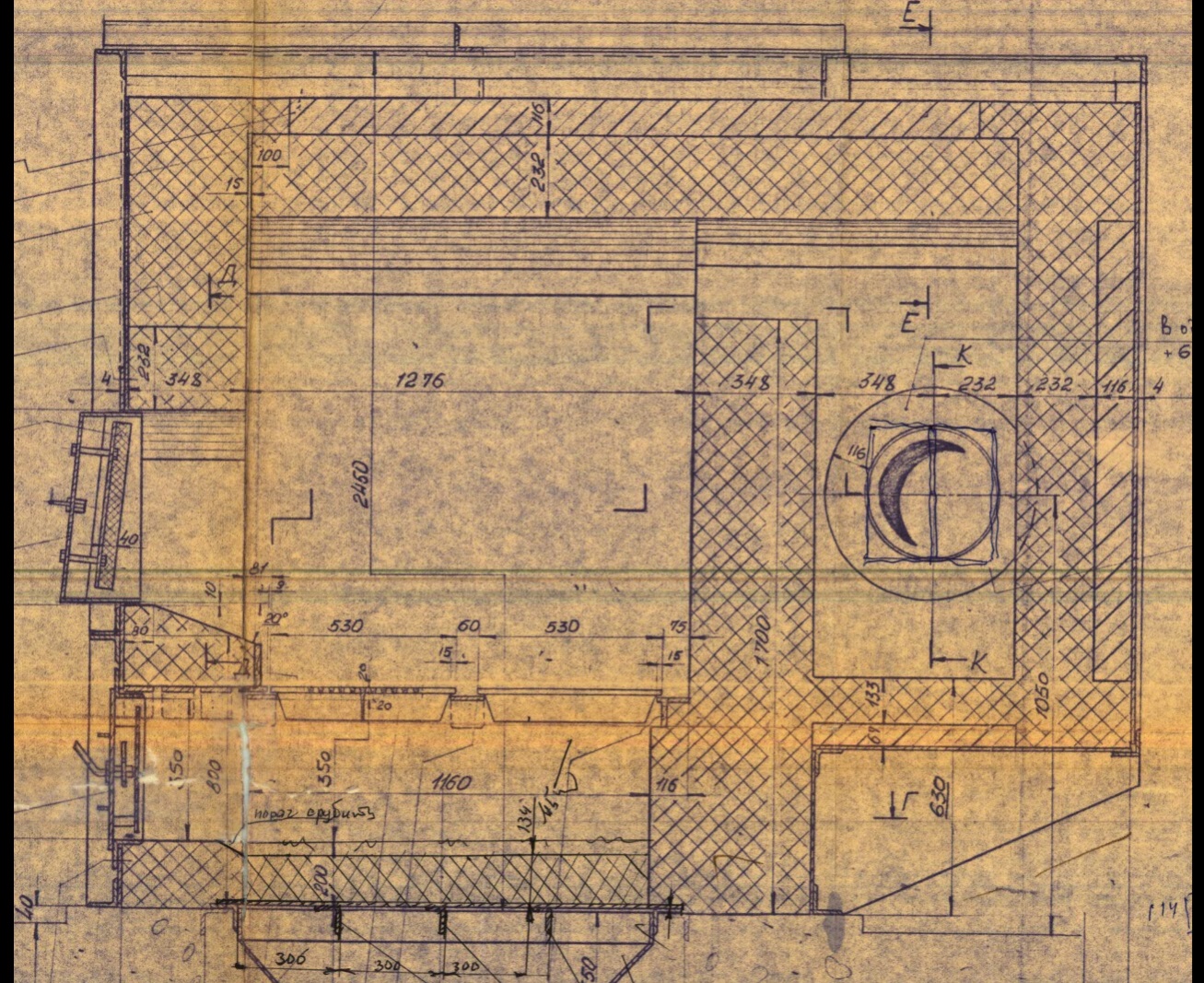

СообщениеДобавлено: Сб 18 Февраль 2023, 17:18 Ответить с цитатойВернуться к началу
В этой топке толщина стен в 1 кирпич, все ряды тычковые. Нужны ли здесь температурные швы? Кому-нибудь приходилось такие делать?

СообщениеДобавлено: Сб 18 Февраль 2023, 19:13 Ответить с цитатойВернуться к началу
С Уважением.
https://bookskeeper.ru/knigi/razlichnaya-teh-literatura/91897-ogneupornye-futerovochnye-raboty.html Скачайте поизучайте -как правильно строить и ремонтировать такие печи. Про температурные швы -они обязательны в пром.печах. В книге указано как их делать.
Свод выкладывали криворукие " мастера". Зубцы на своде характеризует о их некомпетентности в огнеупорной кладке. Как говорят специалисты -кирпичи "козлят"

Сообщения: 1917
СообщениеДобавлено: Вт 28 Февраль 2023, 18:01 Ответить с цитатойВернуться к началу
+У нас на одном заводе такая топка есть там чугунное литье грели отпускали на тележке катили внутрь сейчас что там пироги или самсу будут печь? это работа огнеупорщика 6 разряда

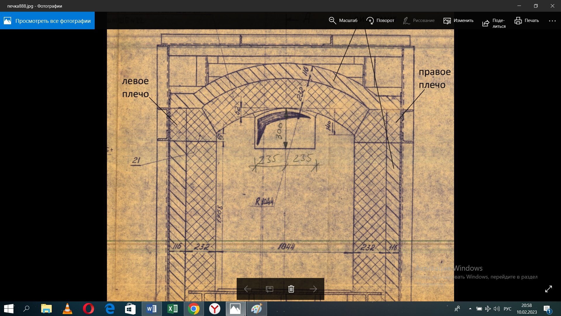

СообщениеДобавлено: Вс 10 Сентябрь 2023, 12:38 Ответить с цитатойВернуться к началу
С Уважением.
Здравствуйте. Продолжаю класть эту топку. Закончил кладку стен, впереди два арочных свода. Между левой стеной и сводом температурный шов (указан 15 мм., заполню его коалиновым одеялом). Кладка стены заходит сверху на свод на 100 мм. толщиной в 1/2 кирпича. Вопрос: нужно ли класть на раствор ту часть кирпича, находящегося над сводом? Хочу положить его на коалиновое одеяло из температурного шва.
