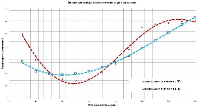

В дополнение, чуть про него не забыл: график зависимости коээфициента смягчения от угла конусности для конфузора.
Пчелкин Виктор
piterpech@mail.ru
8 911 707 3637
График зависимости коээфициента смягчения от угла конусности для конфузора.
 Размер файла:  240.5 КБ
 Просмотров:  191 раз(а)

Виктор Пчелкин писал(а):
вклад в коэффициент сопротивления тракта от внезапного расширения после каминного зуба в 3,75 раз больше, чем от каминного зуба.
И что это означает? Что камин становится плохим?
*Мне не совсем понятны соображения печников о зубе в "обычном" камине (тем более в трубах русских печей). Также как не понятны двойные зубы и газовые пороги. Поэтому во введении к конкретным расчетам хотелось бы уяснить конечную цель усложнения тракта.

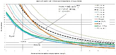

Виктор Пчелкин
Сообщения: 371
СообщениеДобавлено: Пн 6 Март 2023, 11:04 Ответить с цитатойВернуться к началу
Конечная цель "трактата" - это вопрос о целесообразности каминного зуба.
Хорошо. Давайте перейдем к "целесообразности" зуба.
Пока речь шла о сопротивлении тракта. Точнее о величинах, формально оцененных по Бернулли, Рейнольдсу и Идельчику, которые в каминах не работают по определению.
Как "высокое" сопротивление зуба сказывается на его "низкой" целесообразности?
Обеспечение высокого расхода воздуха через окно - это главное?
Почему тогда высокое окно не работает, а низкое работает при той же площади?
Если Вам надо непременно подвести водопроводную трубу куда-то, то Вас могут не смутить потери чего-то другого? Это будет просто цена вопроса.
1. для формального описания работы камина конечно требуются определенные договоренности/модельности/предположения - иного выхода я пока не вижу. Теорема Бернули применительно к работе печей - это самая большая условная договоренность, договоренность о консервативности системы "печь", договоренность об отсутствия массообмена с внешней средой и пр., для НЕ консервативных систем закон сохранения энергии НЕ работает (это общий принцип механики).
2. с точки зрения физического перфикционизма - все попытки формальной оценки является действительно полной ерундой...но вполне допускаю, что такой формализ поможет печнику сделать оценку худшего варианта, и если расчет даст результат, что и худший вариант будет работать, то из этого будет следовать работоспособность лучшего варианта.
3. каминный зуб по формальным модельным/допустимым оценкам не оправдывает возложенных на него печниками надежд/обязаннностей, но по сути является "существом" безобидным всилу своего малого вклада в формальное падение напора тяги, но формально от него больше вреда (формально малого), чем пользы. Это формальный "расчетный" вывод.
4. истиное "расчетно-формальное" описание работы каминного зуба я нигде не встречал/не видел/не слышал и т.д.. Если знаете - просветите!!!
5. если пока (!!!) каминный зуб можно расчитывать, только как неоднородность в трубе, а не в потоке, то для оценки работы камина это нужно/можно делать. Если есть другие формальные подходы - предлагайте.
6. лучше я буду временно (!!!) заблуждаться, чем тупо-бездумно следовать "заветам" печных "предков".
PS. Если резко - извините.

Виктор Пчелкин
Сообщения: 371
СообщениеДобавлено: Пн 6 Март 2023, 11:26 Ответить с цитатойВернуться к началу
Александр Минеев писал(а):
вот здесь есть много инфы
https://forum.stovemaster.ru/viewtopic.php?t=10266&postdays=0&postorder=asc&&start=0
а есть еще умнейшая статья И.В.Кузнецова про дымовые камеры в каминах. Но она в каком-то покоцанном) виде у него на сайте - картинки мне знакомой - нет.
( Он , правда, не знает молекулярно-кинетической теории , может сейчас уже и выучил - не знаю, но как печной инженер - абсолютно талантлив и дымовая камера лишнее тому подтверждение!)
Есть тема на этом форуме с обсуждением, то тоже не полна - не знаю где искать.
https://forum.stovemaster.ru/viewtopic.php?t=2100
Вся ваша суперполезная "Инфа" укладывается в один рисунок и пару графиков на нем. Там весь паноктикум: Мякеля-Колеватов, Шидель, Глухих и мои "подгонки". Распечатайте и на стенку. Качество лучше, чем в литературно-художественных источниках. Я не жадный - пользуйтесь на здоровье. В них как раз очень большой "формализм" - ну, чистый Бернули, притянутый за уши скоростями воздуха через портал камина в 0,25 м/сек и предполагаемой температурой дыма около 60-80 градусов С (удивительное историческое постоянство, приемственность и стабильность). И ведь никого это не смущает. Это как в магазине: "Народ берет, никто пока не жаловался. И вы берите!"
Зависимости высоты трубы от нормированной площади трубы.
 Размер файла:  228.88 КБ
 Просмотров:  214 раз(а)
