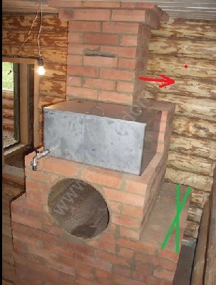

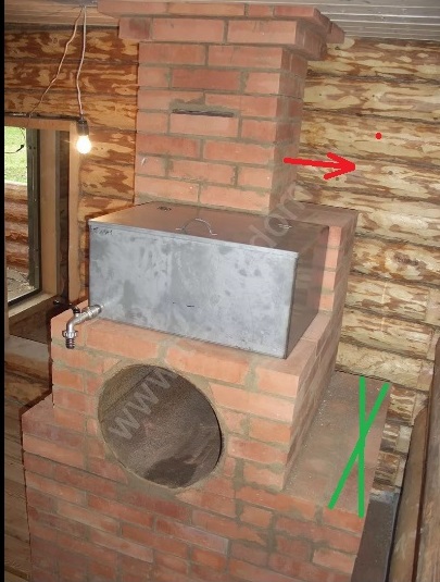

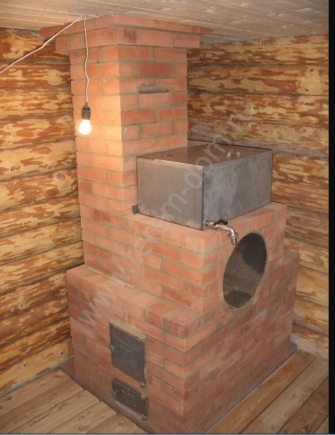

Всем привет, решил подлатать свою баню, обычная 3Х2.5 метра с предбанником. Сруб я поднял, выровнял, гнилые венцы заменил. Печь стояла кирпичная, делали ее с дедом почти 20 лет назад на скорую руку, тяп-ляп. Просто коробка примерно 3х4 кирпича, сверху лист железа 4-5 мм и на нем бак. Почти прямой выход в трубу(конец асбестовый), топка была размером с 3 обычных. Баня нужна была чисто помыться раз в неделю. Печь дымила при растопке знатно, двери настежь, но задачу свою выполняла. Эту печь я разбомбил вместе с фундаментом. Теперь не знаю что ставить, задачи у бани те же. Все говорят ставь металлическую. За 15-20 тыс. продают какие-то буржуйки беспонтовые плюс труба еще нужна. Те которые стоят 50, по отзывам прогорают через несколько лет. Да и дорого это. На кирпичную мне нужно потратить тысяч 20, на поддон кирпича + кое-какая фурнитура, цемент для фундамента и бак для воды из нержавейки.
Вот наткнулся на фото такой печи:
http://terem-dom.ru/chistovaya-otdelka-srubov-domov-i-ban-iz-brevna-i-brusa?mode=album&album_id=103503301, там по ссылке много фото этой печи в процессе постройки, на 2-х страницах.
Мне такой вариант с виду понравился. За счет стальной трубы будет быстрее прогреваться. Это если в относительно теплое время надо просто ополоснуться. Бак поставлю на картон, чтобы не дымило. Ну и саму трубу наверное надо на картон, чтобы не треснула кладка. Единственное труба на фото 406-425 наверное на 8 мм толщиной. У меня есть 325 на 4.5, пойдет такая? И трубу думаю вывести с другой стороны, ближе в угол, чтобы попасть в старое отверстие в потолке.
Может кто-то посоветует печку еще проще? Или может в этой можно что-то изменить, доработать.

Достаточно простая печь.
Вопрос по расширению трубы - надо проложить каолиновой ваты.
Мне кажется, что 325 на 4.5 тонковато будет.

До Смоленска далековато, да и по этой печи хоть понятно как ложить, фоток много, а у той кто знает, что внутри.
По железной трубе повезло, нашел через авито, прямо в городе, сказали 420 мм, с виду 8-ка, завтра уточнят и если оно, то заберу.
А еще вопрос, насколько критичен асбестовый конец трубы? У меня труба выходила на чердак на метр и далее на крышу уже шла асбестовая 1.7 метра. Этот конец в общем прослужил около 25 лет. Пооблупилась конечно, но не критично. И у меня есть такая же целая. Старый фундамент был сделан тоже не очень качественно и "плита", даже при наличии асбеста, наклонилась в сторону трубы. А эта вставка заменяет 20 рядов кладки, экономя под 400 кг веса. Просто крыша высокая, от потолка до конька 2.40 метра Но и старая печка была рядов 6 в высоту и далее труба, считай весь весь был в одном месте плиты. А новая печь будет выше на 10 рядов. Я так прикинул если все делать из кирпича, то выходит около 450-500 шт, еще железная труба 50 кг, вода и камни, итого 2 тонны минимум. И думаю снова поставить асбест, крыша будет оцинкованный профнастил, а был просто рубероид слоя в 3.

СообщениеДобавлено: Вс 9 Октябрь 2022, 04:48 Ответить с цитатойВернуться к началу
Мне эта печь понравилась, труба уже в бане лежит, назад пути нет.

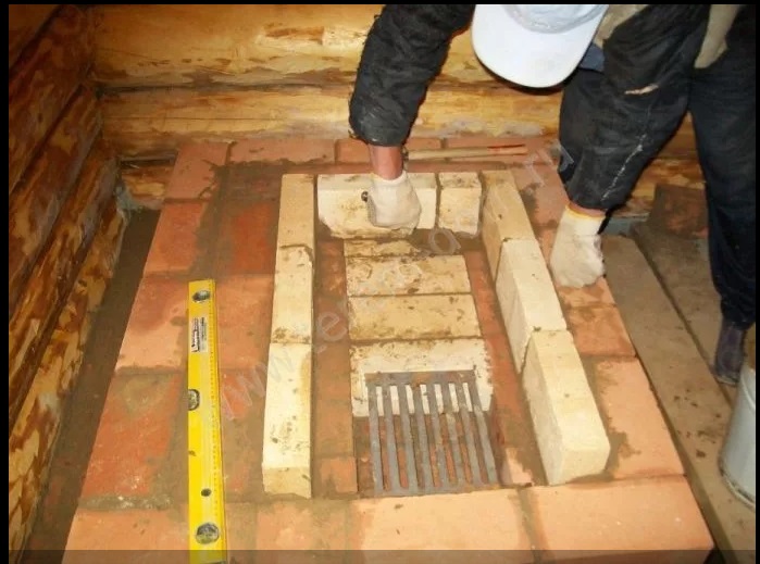

Только есть пару вопросов.
1) По краям колосника щели получаются у него. Как поступить, убрать эти щели выдвинув боковые красные кирпичи или поднимать топочную дверку еще на ряд(тут же получается один ряд между дверцами) и углублять колосник как тут выкладывали, на ряд со скосами?
2) Между шамотным кирпичом и красным мне надо что-то прокладывать или простой картон и потом его вытащить в конце?

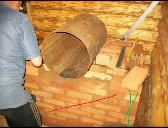

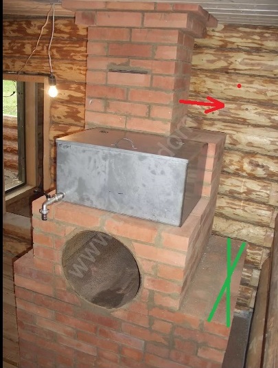

И еще вопрос, не нравится мне вот эти вставки по полкирпича(красным). Что если я уберу ряд у стенки(зеленым)? Все равно он вроде как чисто для безопасности или нет? Получится симметрично и без половинок. Печку я все равно не буду кочегарить на полную. Если что можно экран к стенке приладить. Еще буду трубу сдвигать в другую сторону, просто тогда совпадет с дырой в потолке от старой печи.

Сообщения: 2356
СообщениеДобавлено: Вс 9 Октябрь 2022, 20:37 Ответить с цитатойВернуться к началу
Вам лучше с автором проекта пообщаться на ресурсе, где скопировали фото.

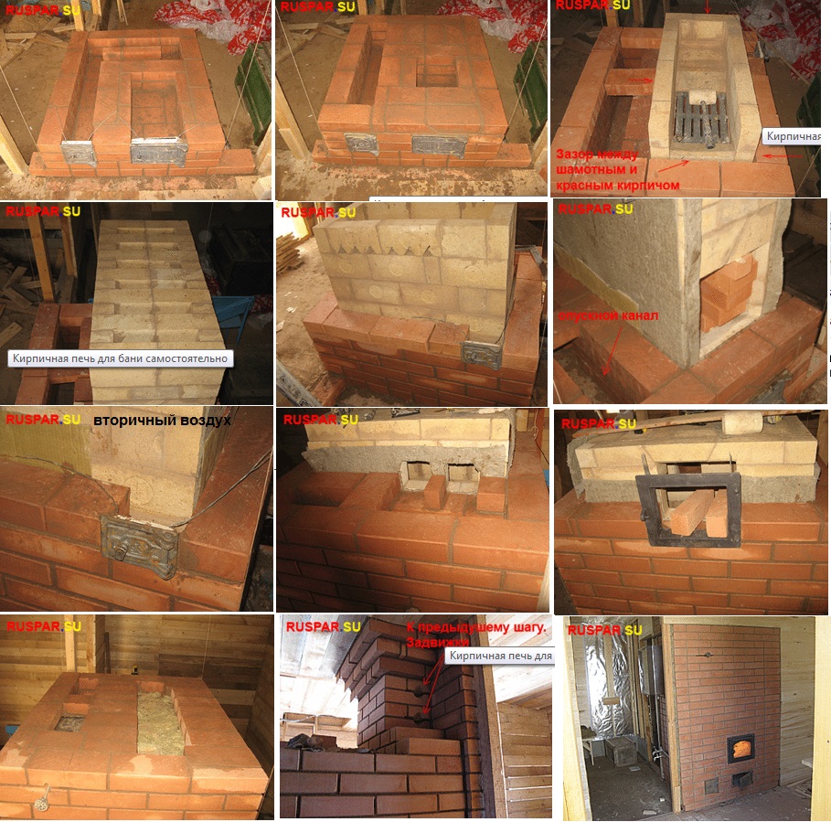

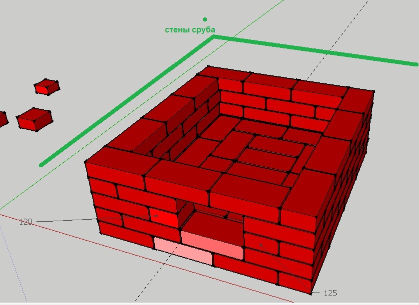

Фото я нашел на одном из сайтов, не форум, там думаю уже концов не найти. Я вчера начал делать в sketchup два варианта 3.5Х4.5 и 3.5Х4. Собрал 5 рядов, но без внутренностей, надо колосник купить и еще один вопрос возник. Я нашел еще один вариант печи 3.5Х4. Вот ссылка на альбом ее сборки, но там при открытии Касперский ругается на Троян. https://ruspar.ru/wiki/osnovy/furnace-for-bath-with-own-hands/.
У этой печи есть еще каналы(я сюда выложил основные фото). Реально ли мне сделать такие же каналы на моей печке, если у меня вместо камней на решетке будет труба с камнями. И есть ли смысл? Я трубу обрежу с 62 см до 50 см, за задней стенкой сделаю выход в канал. Бак останется сверху(на фото как у меня будет стоять печка).
Плюсы думаю, что не такие горячие газы в трубу будут идти(учитывая, что я хотел выход на крышу сделать асбеcтовым ) и прогрев лучше. Может вода не будет так быстро закипать. В изначальном варианте левая стенка наверное. всегда будет холодной.
