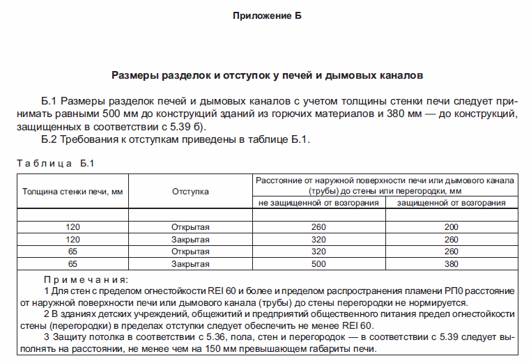

5.17. Отступку следует принимать в соответствии с приложением Б, а для печей заводского
изготовления - по документации завода-изготовителя. Отступки печей в зданиях детских дошкольных и
амбулаторно-поликлинических учреждений должны выполняться закрытыми со стенами и покрытием из
негорючих материалов.
В стенах, закрывающих отступку, следует предусматривать отверстия над полом и вверху с решетками
площадью живого сечения каждой не менее 150 см2. Пол в закрытой отступке должен быть из негорючих
материалов и располагаться на 70 мм выше пола помещения.
 Размер файла:  37.66 КБ
 Просмотров:  34564 раз(а)

Что значит "закрытыми со стенами"?
И зачем покрытия? Для безопасности? Тогда надо указать, что негорючий материал должен не пропускать воздух. Или тепло. Или отражать лучистое тепло. Или еще чего...
Сообщения: 6499
СообщениеДобавлено: Пн 20 Март 2023, 20:54 Ответить с цитатойВернуться к началу
Все-таки надо что-то делать с отступками от металла (корпуса буржуйки, варочной плиты, металлической трубы).
Они были в ГОСТе на малотеплоемкие печи. И с отменой ГОСТ в СНиПы почему-то не перешли. И остались бесхозными. Население массово лепит жестяные трубы хорошо, если больше 25см от сгораемой печи.
Знаю, что в РПО есть люди, категорически не желающие знать о жестяных трубах. Но сандвичи еще опаснее...
Кроме того, совсем нет обоснованных норм по экранам между кирпичем и сгораемой стеной....
