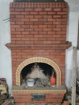

Добрый день, собираюсь делать камин себе. Прочитал часть форума, основы понял, но есть вопросы. На форуме читал, что газовый порог делают либо "зубом" камина, либо смещением трубы. У меня камин на первом этаже в центре дома. Дымоход камина - металлическая круглая труба диаметром 273мм (внутренний 260мм). Труба смещена от оси камина на 70см на первом этаже. Труба выходит посередине ската крышы с северной стороны (крыша четырехскатка) вровень с коньком. На трубе будет козырек с ветрозащитой. Расстояние от конька до трубы 150см. Высота трубы от верхней точки до изгиба на первом этаже примерно 7,7 метра. Под потолком первого этажа труба делает изгиб примерно 30 градусов, уходит на 40см в сторону и делает еще один изгиб примерно 15 градусов под балку длиной 30см. То есть труба как бы идет по спирали если можно так сказать. Размер портала 90х60см, глубина 50см. Боковые стенки под углом.
1) трубу так и оставить вровень с коньком или поднять выше конька на 30-50см?
2) труба выходит не по центру камина, а слева по краю камина. Продлить её и сделать по центру или так сбоку и оставить?
3) если трубу оставлять сбоку, то дымосборник в одну сторону наклонен будет или прямоугольным его делать?
4) зуб камина с такой трубой стандартный или другой формы сделать? Верх портала будет аркой.
Заранее спасибо, я не специалист в каминах, но прежде чем писать здесь, литературу и форумы проштрудировал.

Изгиб трубы(градусы) от оси или горизонтали ? Допускается 30 гр от оси.

Градусы написал от оси трубы, то есть изгиб небольшой.
Сообщения: 6801
СообщениеДобавлено: Пн 19 Декабрь 2022, 11:07 Ответить с цитатойВернуться к началу
Тогда "прокатит". Газовый порог в данном случае образуется за счёт смщения трубы в сторону. "зуб" -аттавизм в камине

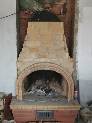

Сделал камин, всё работает отлично. При открытой заслонке тянет воздух внизу портала, в середине и вверху даже не затопленный (холодный). Ради эксперимента собрали сначала камин без зуба и посмотрели как работает, потом разобрали и сделали камин с зубом. По моим субъективным ощущениям зуб всё таки дает плюсы, например огонь визуально становится ближе, равномернее тяга (без зуба по мере нагревания трубы горение ускоряется, как будто появляется реактивная тяга в трубе и дрова как мне показалось сгорают быстрее, труба нагревается до 150 градусов), с зубом эффект ленивого горения дров присутствует всегда, одного и того же количества дров с зубом хватает на большее время, температура трубы около 90 градусов, с зубом ничего из трубы на шашлыки не свалится. Зуб начинается с 4-го ряда, угол зуба 17 градусов. Также сделал колосник, остатки дров быстрее дожигаются с ним, и золу каждый раз выгребать не надо, в колосник скинул, потом, как накопится, убрал. На верхний ряд кирпичей положил металлические уголки, заранее сваренные. Между трубой и уголками сделал переход из металла толщиной 6мм. Металл покрасил термостойкой краской Certa до 1200градусов. Пирометром делал замеры. Температура углей +700, температура газов около зуба примерно около +200 градусов. Труба металлическая 273мм нагревается до +90 градусов с зубом, до +150 без зуба. Это лишь мои наблюдения, возможно они неверные, это первый мой камин. Фото чернового варианта прикладываю, пока декоративным кирпичем не обкладывал.

Поздрааляю! Хорошая работа. Про приточку правильно говорят, если ещё не сделали, оставьте такую возможность.

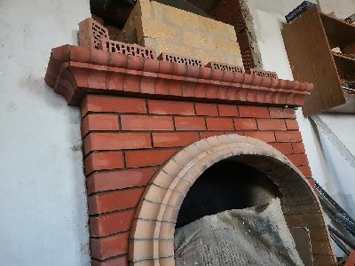

Доделал

Полка
