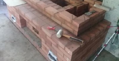

Многоуважаемые, кто пробовал такой прием: положить два прутка по 5 мм в диаметре по длине кирпичей (по краям, чтобы сильно раствор не вылезал их шва), прижать к кирпичам прутки и нанести раствор между этими прутками. Убрать прутки.Положив следующий кирпич сверху на этот раствор получим требуемой толщины шов 3-4 мм. Кто делал так - поделитесь, либо иной прием посоветуйте. Живите с огоньком!

Стандартный приём. Называется "под палочку".
Только не вдоль, а поперёк и не на всю глубину, а на 2/3.
Удобно иметь "палочки" прямоугольные 5 на 6 мм (шинка алюминиевая). Кладётся 6 мм, потом вынимается и подбивается по уровню. Дырки заполняются раствором сами. Удобнее при неравномерности толщины кирпича.

Скобка, из электродов для формирования швов горизонтальных...
