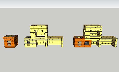

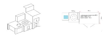

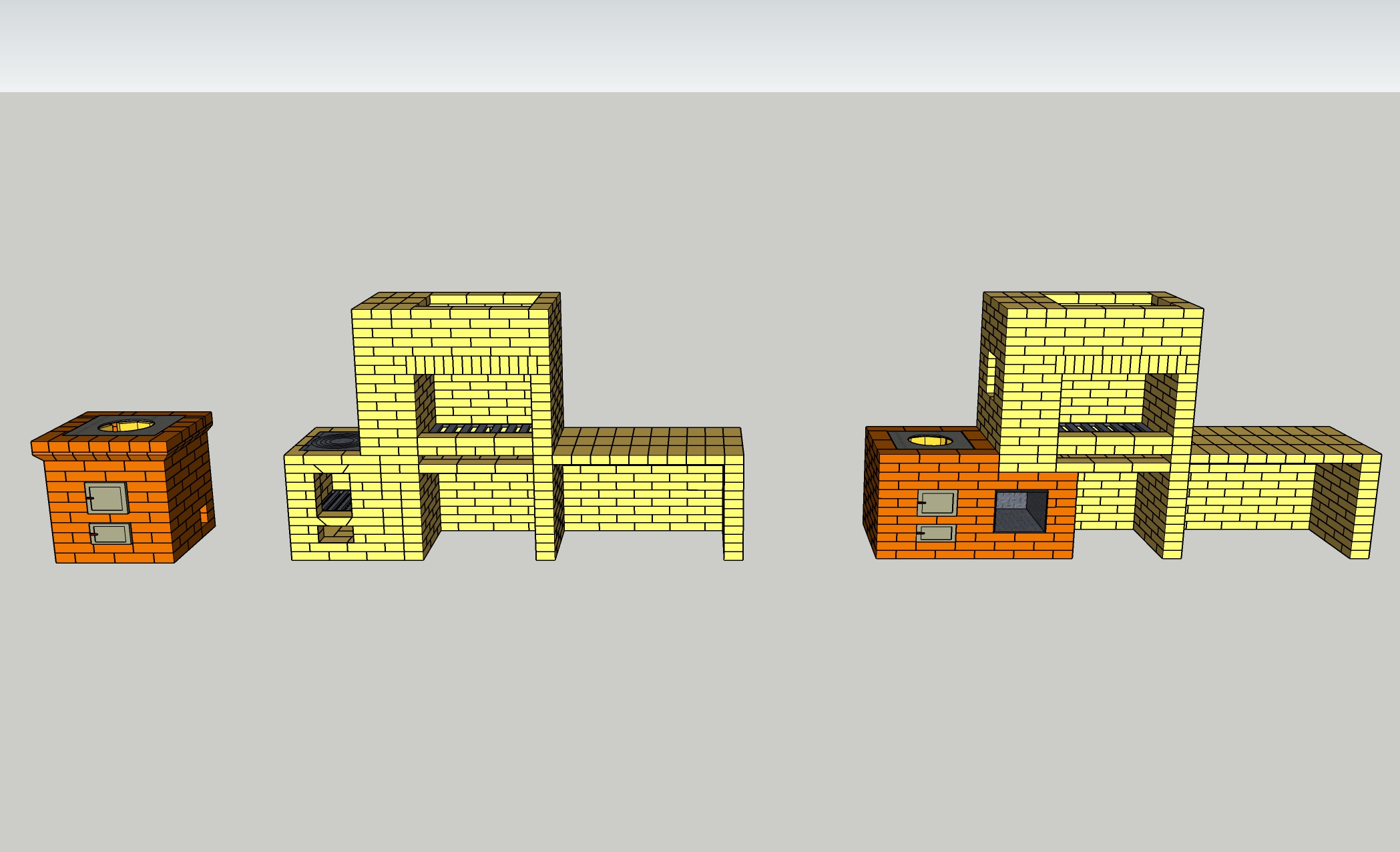

Доброго времени суток, уважаемые Мастера Печных дел!
Я впервые сталкиваюсь с подобной тематикой, но поскольку решился строить мангальный комплекс в своем доме, прошу помочь избежать дорогих ошибок. С мастерами в нашей стороне туго, а за реализацию сложных компоновок никто и браться не хочет, поэтому пришлось вникать в тему самому.
За основу были взяты два наиболее близких по духу проекта, найденных на просторах интернета:
1. Порядовка мангального комплекса из журнала "Сам себе мастер" от 06.2013 (автор ув. Андрей Бурчик)
2. Проект порядовки небольшой казанки-тандыра, найденной на одном из форумов в интернете. (К сожалению найти отсылку на автора мне не удалось)
Первый проект был перерисован в Sketchup и отзеркален. Второй немного видоизменен сверху. Между ними была смонтирована духовка печная ДП-ДТ-6АС (оторажена упрощенно).
Прошу оценить данный проект на жизнеспособность, указать на ошибки в проектировании и подсказать, что исправить.
В приложении проект в скетчапе.

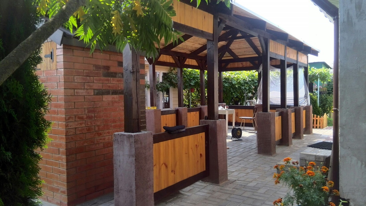

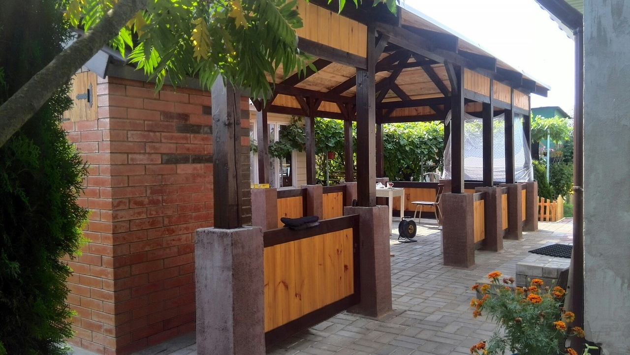

Сообщения: 2375
СообщениеДобавлено: Пн 19 Июнь 2023, 12:05 Ответить с цитатойВернуться к началу
kolesnik.a писал(а):
Да я же не прошу мне его перерисовать, просто услышать мнение опытных людей. Любой профессионал сможет сразу заметить ошибки дилетанта. Радость

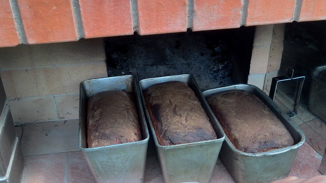

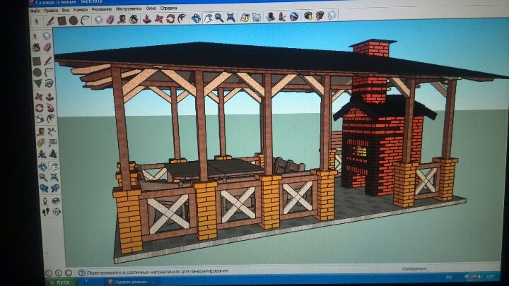

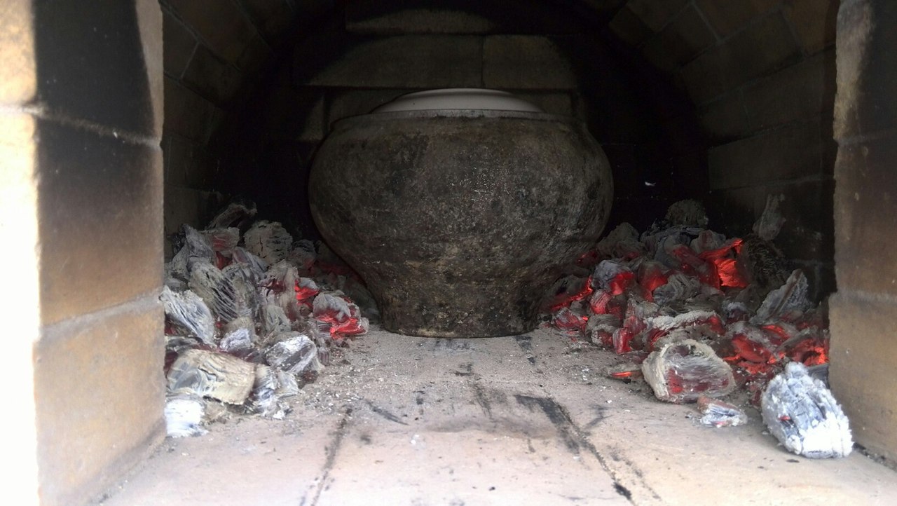

Сохраните проект в 8-й версии.
И вопрос: а зачем Вам он нужен в этом виде. Очень нерационально для СЕБЯ такой делать. Затраты огромны, а смысла маловато. Если только пыпысками помериться с соседями.
Советую уличную Русскую сделать, несколько функций в одном.
Посмотрите как парень с Беларуси для СЕБЯ сделал. Хлеб печёт с весны по осень, а у Вас круглый год можно.
Да и любое мясо и пр. без проблем.

Честно говоря - я не фанат русской печи. Да и задачи по выпеканию хлеба не стоит.
Основные задачи: мангал для шашлыка, казан для плова, тандыр.
Коптилка - второстепенно, но очень хочется. Духовка - не обязательно.
При разборе проекта с приглашенным мастером была поставлена под сомнение духовка на предмет скорости и качества её прогрева.
Проект сохранил в восьмой версии, прикладываю.

Сообщения: 2375
СообщениеДобавлено: Ср 21 Июнь 2023, 12:12 Ответить с цитатойВернуться к началу
А где дымосборник, труба?
Это не проект, а "скелетная" идея расположения составляющих.
Поройтесь в интернете, приглядитесь к нюансам построения.
Много видео есть, где печники рассказывают в процессе строительства.

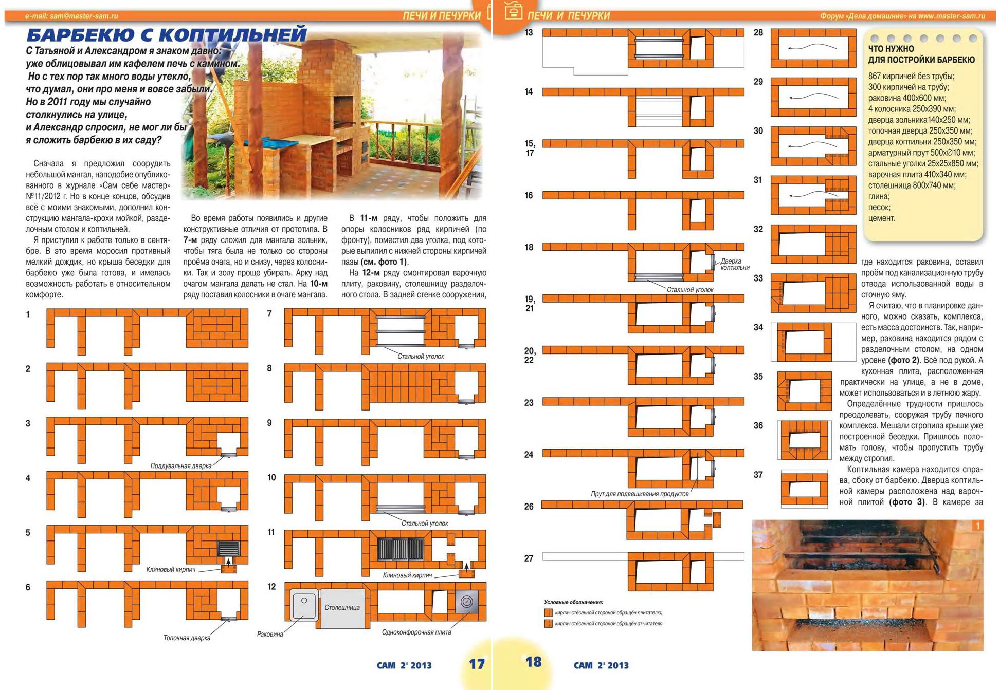

СообщениеДобавлено: Ср 21 Июнь 2023, 16:27 Ответить с цитатойВернуться к началу
Дымосборник и трубу не отрисовывал, т.к. она будет из нержавейки (сэндвич) соответственно сечению исходника.
Прикладываю выдержку из журнала из которой срисовывал исходник. Здесь порядовка трубы отражена.
 Размер файла:  671.43 КБ
 Просмотров:  416 раз(а)

СообщениеДобавлено: Чт 22 Июнь 2023, 14:04 Ответить с цитатойВернуться к началу
Антон К писал(а):
Сэндвич, соответствующий сечению исходника будет трудновато найти...
Если я не ошибаюсь то 400 диаметр подходит в аккурат. Знаю, что это что-то на богатом, но выбора особо нет. Кирпичная труба - не вариант.
Антон К
Сообщения: 135
Регион: Воронеж
СообщениеДобавлено: Чт 22 Июнь 2023, 14:34 Ответить с цитатойВернуться к началу
Если я не ошибаюсь то 400 диаметр подходит в аккурат. Знаю, что это что-то на богатом, но выбора особое нет. Кирпичная труба - не вариант.
Больше 300-го (300*400) у моего поставщика даже в номенклатуре нет. Это уже промышленное что-то.
