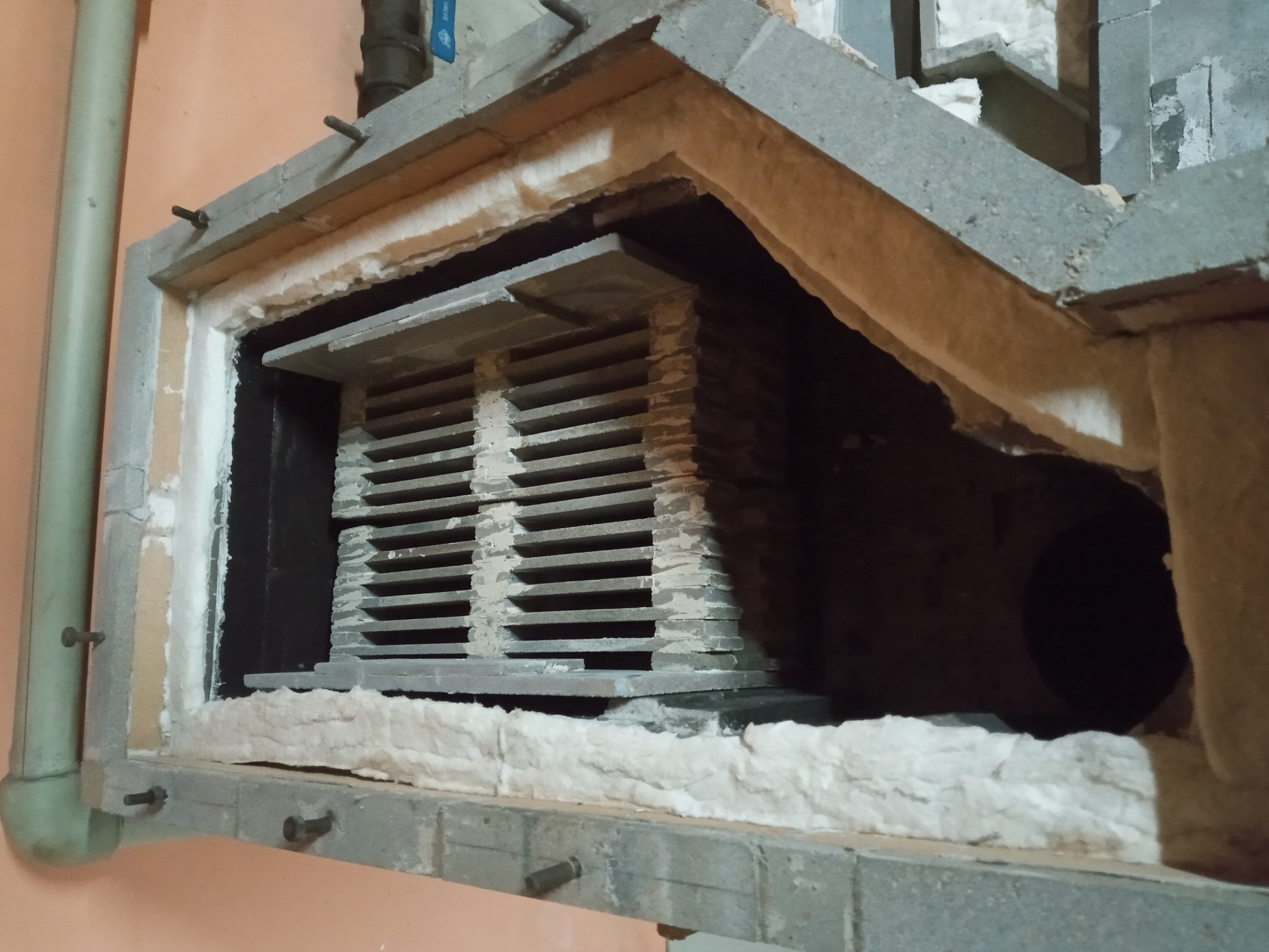

Аlarin, подскажите, пожалуйста, по узлу на картинке. Не много информации, почти нет. О том как устроен, и как должен работать. Как я понимаю, это типа катализатор дожига газов. Но где-то читал, что полноценно он не работает. Что Вы думаете, как можно улучшить?

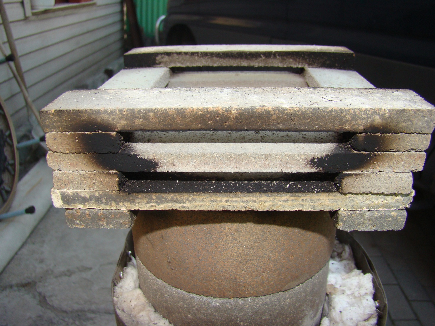

Идея реализована и вполне себе работает в Новой Усмани под Воронежем. Мои будущие технологии остались в Алма-Ате, где отработали 5 лет и собственно приземлили весь "космос". Альтернативные решения конечно же есть, над ними и сейчас идет работа. Просто бойцов мало на этом фронте+спецматериалы оказались востребованными и в обычных печах...
По рисунку, я тоже думаю, что катализатор здесь не получится. Просто потому, что температура для такого узла должна быть не менее 620 градусов. Это не считая того, что газо-воздушная смесь должна быть определенного состава.
Для примера действительно работающий катализатор в приложении
Катализаторная решетка в составе теплового агрегата и непосредственно сам элемент, носитель катализатора.Думаю понятно, что средняя пластина имеет в своем составе катализатор, а верхняя и нижняя нет. Естественно, и катализатор специально изготовлен и носитель и условия все подобраны для его работы.
Да и конструкция катализатора скорее всего не вызовет вопросов, потому как она похожа на катализатор.
