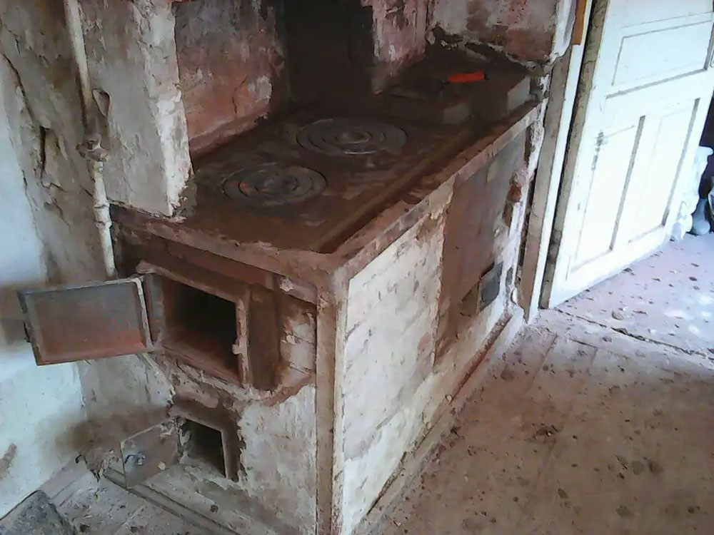

Кто не встречал по деревням/сёлам подобное...
Но народ и сегодня предпринимает попытки "вернуться к истокам"...
 Размер файла:  60.28 КБ
 Просмотров:  161 раз(а)
Такое... сейчас в домике...
 Размер файла:  95.04 КБ
 Просмотров:  158 раз(а)
... фото из "сети"...
 Размер файла:  121.75 КБ
 Просмотров:  166 раз(а)

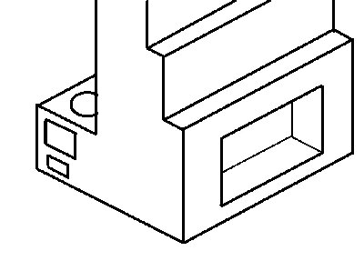

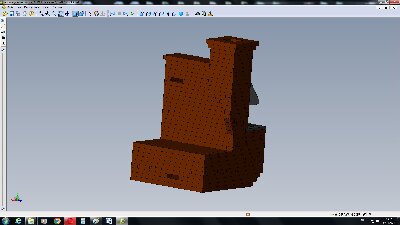

Предлагаем, согласно пожеланий хозяев:
 Размер файла:  250.74 КБ
 Просмотров:  218 раз(а)
 Размер файла:  226.51 КБ
 Просмотров:  184 раз(а)
 Размер файла:  232.49 КБ

Обобщая телефонные звонки:
- печка новая в перспективе на весну/лето/осень;
- средствами стеснены;
- печь, существующая, мокнет сверху и снизу... Shocked швы тёмные, 8-11 мм ГПР;
- на чердаке боров, из него к коньку жестяная гильза квадратная; Sad
- из открытого камина хайло 27х14 см... под ПРЯМЫМ перекрытием прямоугольного дымосборника, в углу, ближе к ТД;
- котёл/короб водогрейный в кирпичной облицовке, на уровне ВП 710х410, кран водоразборный смотрит в стену наружную...;

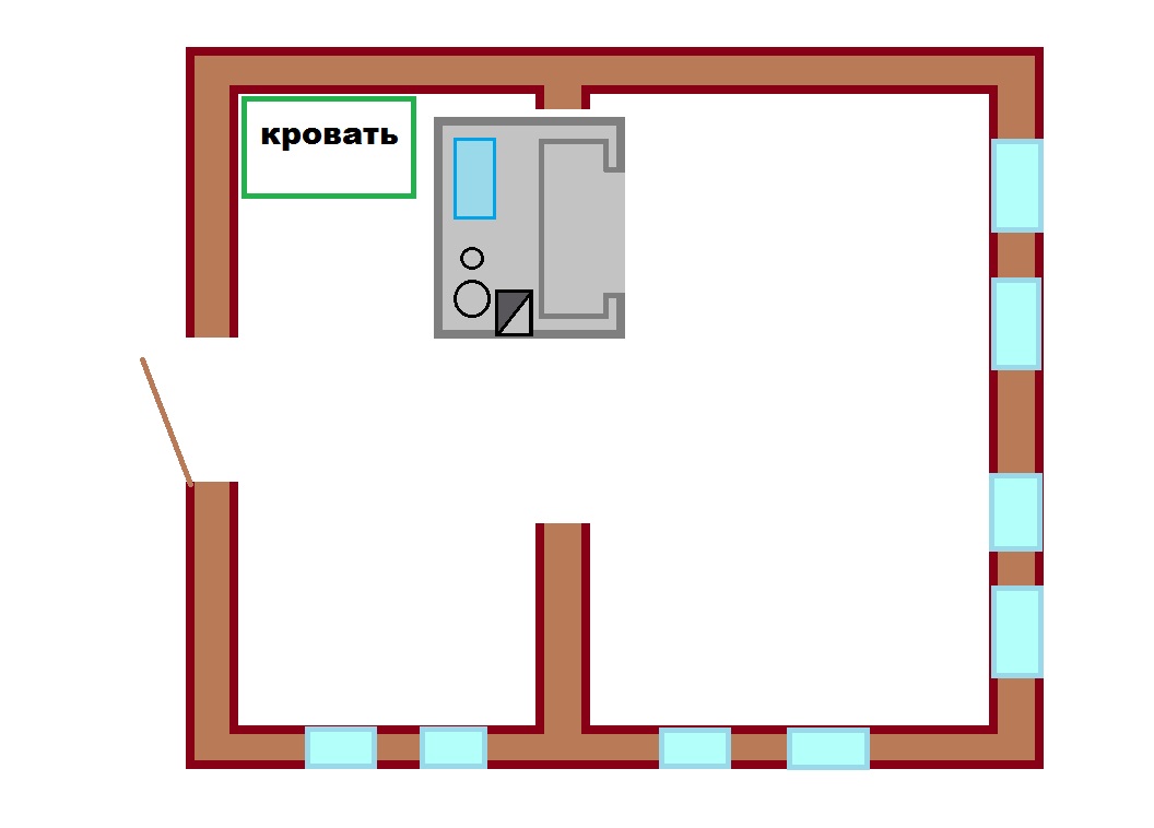

Сообщения: 6063
СообщениеДобавлено: Вт 28 Ноябрь 2023, 08:08 Ответить с цитатойВернуться к началу
На вопросы: "... а чего это - фото из сети", а не с оригинала?"(с), отвечу без обиняков...
В оригинале ОТСУТСТВУЮТ ДТ-3 и Дпод...
Сообщения: 6063
СообщениеДобавлено: Сб 2 Декабрь 2023, 12:31 Ответить с цитатойВернуться к началу
Существующее сооружение: 5,5х5,5...
Фундамент 6,5х6,0.
