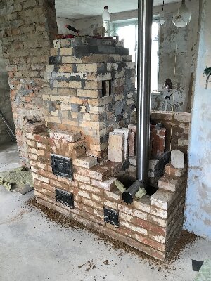

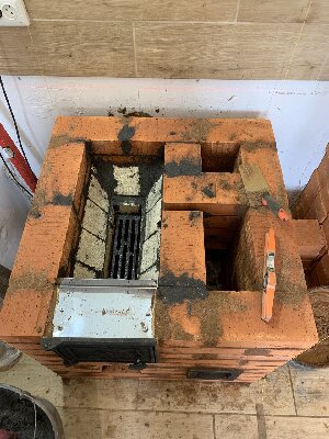

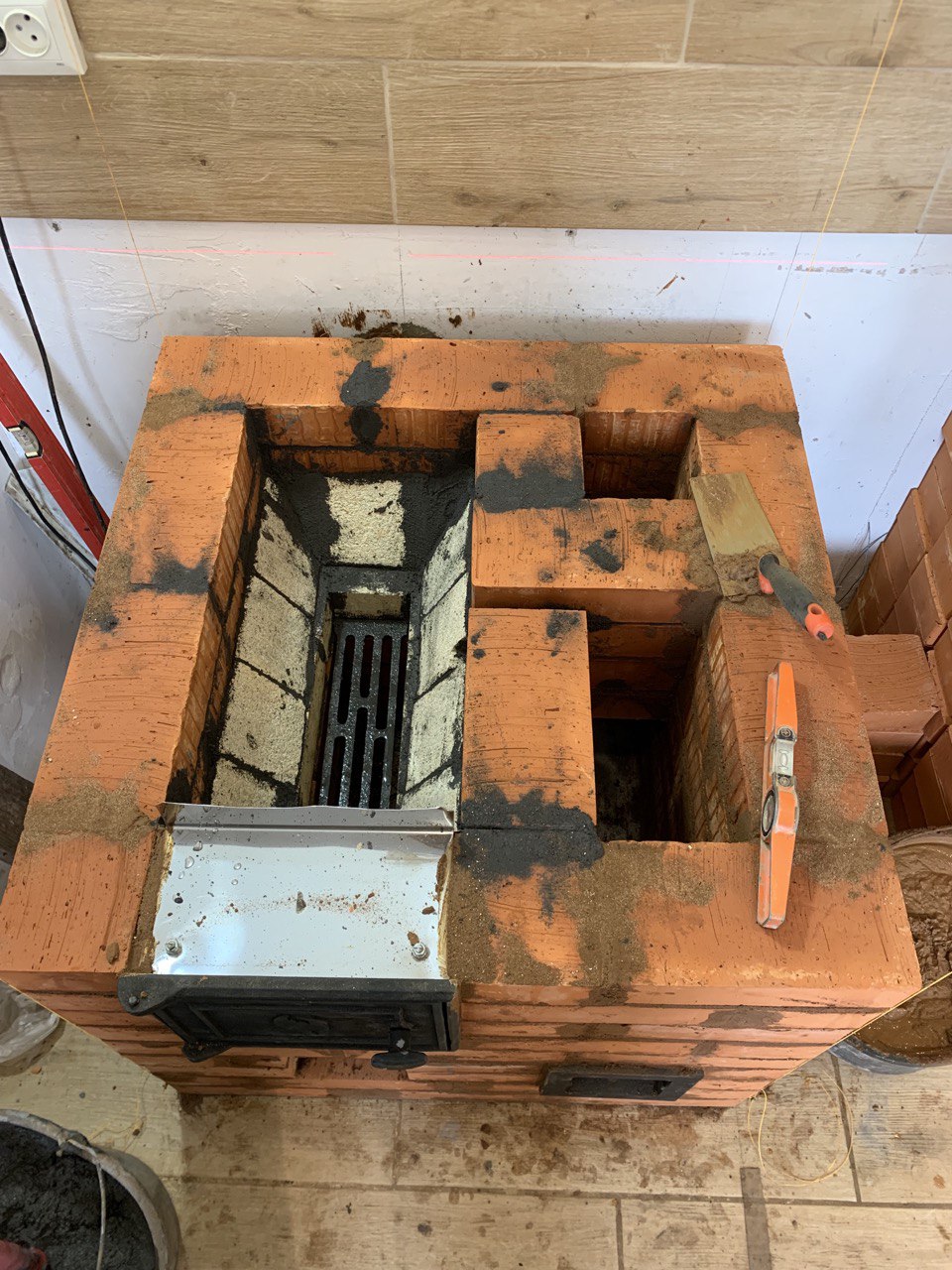

СообщениеДобавлено: Пт 29 Декабрь 2023, 22:00 Ответить с цитатойВернуться к началу
А если так?
 Размер файла:  196.39 КБ
 Просмотров:  189 раз(а)
Сергей Коржов
Зарегистрирован: Вс 10 Январь 2016, 08:58
Сообщения: 12
Регион: Украина, Новомосковск

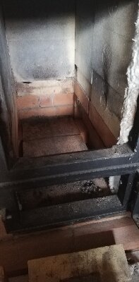

СообщениеДобавлено: Пт 29 Декабрь 2023, 22:01 Ответить с цитатойВернуться к началу
Другой ракурс
 Размер файла:  221.12 КБ
 Просмотров:  187 раз(а)
Сергей Коржов
Сообщения: 12
СообщениеДобавлено: Пт 29 Декабрь 2023, 22:02 Ответить с цитатойВернуться к началу
Только сильно не ругайте!
 Размер файла:  307.3 КБ
 Просмотров:  228 раз(а)
Сергей Коржов
Сообщения: 12
СообщениеДобавлено: Пт 29 Декабрь 2023, 22:04 Ответить с цитатойВернуться к началу
Потребляет мало, греет хорошо, люди очень довольны...

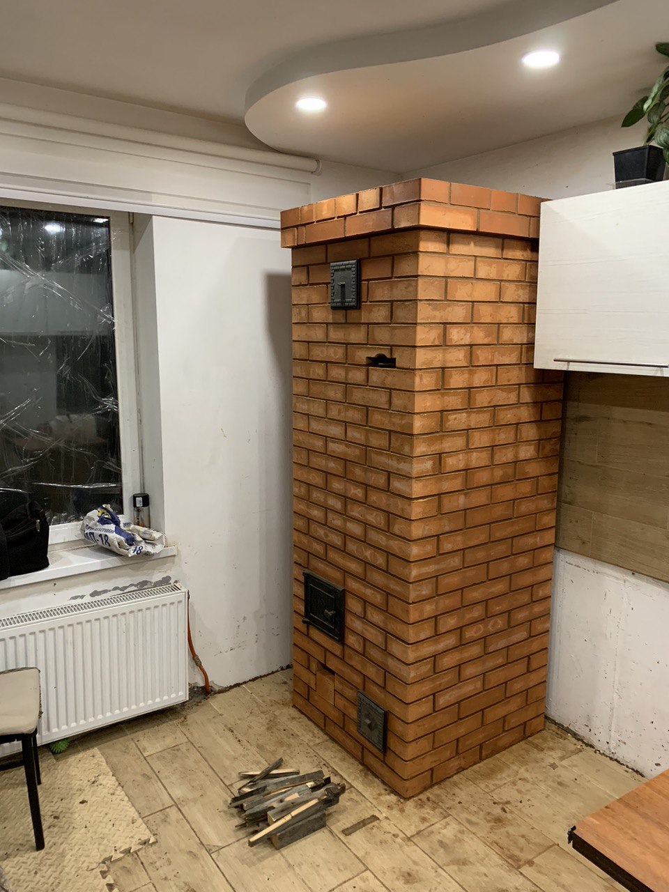

СообщениеДобавлено: Пт 29 Декабрь 2023, 22:21 Ответить с цитатойВернуться к началу

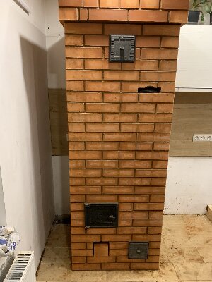

А! Я понял! Тогда так!
 Размер файла:  430.68 КБ
 Просмотров:  214 раз(а)

СообщениеДобавлено: Пт 29 Декабрь 2023, 22:38 Ответить с цитатойВернуться к началу
Транзитная топка
 Размер файла:  666.82 КБ
 Просмотров:  27244 раз(а)
Сергей Коржов
Сообщения: 12
СообщениеДобавлено: Пт 29 Декабрь 2023, 22:39 Ответить с цитатойВернуться к началу
Фасад
 Размер файла:  522.63 КБ
 Просмотров:  27245 раз(а)
Сергей Коржов
Сообщения: 12
СообщениеДобавлено: Пт 29 Декабрь 2023, 22:41 Ответить с цитатойВернуться к началу
Отапливает дачу 6х8 в два этажа. Утепление- пенопласт 100мм.
Труба нерж 109 мм сенка 3мм.

СообщениеДобавлено: Пт 29 Декабрь 2023, 23:18 Ответить с цитатойВернуться к началу
Сергей Коржов писал(а):
Другой ракурс
Печь 3-3, прижатая одной стороной к стене. Нельзя....
Топка нефутерована...
Что Вы хотели показать этой печкой?
Сообщения: 2375
СообщениеДобавлено: Пт 29 Декабрь 2023, 23:22 Ответить с цитатойВернуться к началу
На эту печь есть полный проект?
Одного фото недостаточно. Калориферный канал (КК) зачем "здесь" стоит. Фото конечного варианта покажите.
Опишите печь на плане домика подробно. Тогда поговорим по ней.
Vladimir-spb
Сообщения: 1522
Регион: S-Pb
СообщениеДобавлено: Сб 30 Декабрь 2023, 10:12 Ответить с цитатойВернуться к началу
А если так?
Не очень понятно как Ваша печка к теме относится. На дачную не тянет из за длительного нагрева теплоемких стенок и подогреваемой вентиляции не видать. У меня правда две последних фотографии не видны.. Может там что то интересное есть.
СообщениеДобавлено: Сб 30 Декабрь 2023, 10:28 Ответить с цитатойВернуться к началу
Облицовка - в полкирпича.
Футеровка топливника - в полкирпича.
Забор воздуха КК - с 7-го ряда...
Такая дачница.
Селивана на это не достаёт Sad

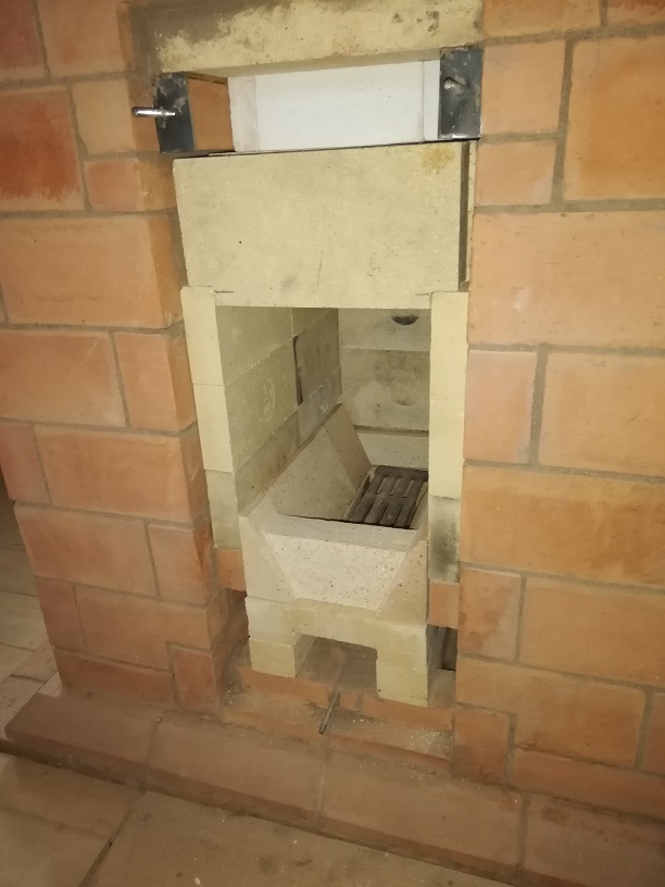

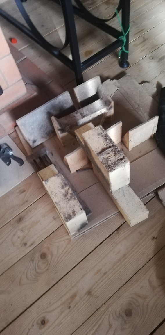

СообщениеДобавлено: Ср 17 Январь 2024, 21:48 Ответить с цитатойВернуться к началу

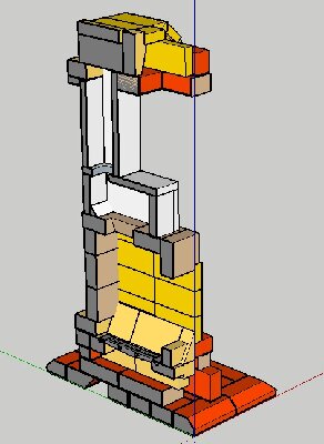

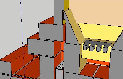

Топка была рассчитана из следующих соображений.
Максимальная закладка дров -10 кг. Размер дров 35 см. Схема колосниковая с узким колосником в заглубленном приямке. По бокам топки два щелевых сопла в область середины закладки. Это позволяет шунтировать сопротивление закладки при верхнем розжиге. Общая расчетная самотяга топки 9,7 Па, что превышает необходимую норму для топки.
Конструктивно топка выполнена из каркаса красного кирпича на ребро с тонкой и малотеплоемкой плавающей футеровкой. Приямок выполнен из шамотного кирпича свободно стоящего в каркасе. Вся нижняя шамотная часть топки легко вынимается из каркаса для чистки и обслуживания через топочную дверку.
Боковые стенки топливника футерваны лещадкой 40 мм и насухо собраны в замок с здней стенкои и в распор с перекрытием топливника. Также может быть легко разобрана.
Выход из топливника в рабочее пламенное пространство оформлен в виде зауженного порта (хайла) в перекрытии топливника. Такое решение дает возможность собрать все струи пиролизных газов и воздуха в сечении порта и значительно увеличить вероятность соприкосновения свободного воздуха и горючего пиролизного газа.
Рабочее пламенное пространство топки выполнено в виде жарового подъемного канала (райзера) , который футерован керамоволоконной плитой 30 мм. Это решение позволяет резко уменьшить теплопотери из райзера и поддерживать высокую теплонапряженность в зоне пламен, что существенно повышает полноту сгорания газов.

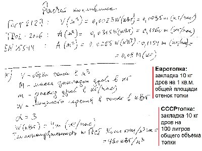

Честно говоря, я много лет не понимаю Вашу теплонапряженность.
Теплонапряженность пространства есть количество энергии находящейся в единице объема в единицу времени. Размерность кВт м3/ ч. Применительно к топкам , синонимом можно считать интенсивность тепловыделения в объеме пламенного пространства топки.
Энергия при сгорании пиролизных газов выделяется в результате экзотермических реакций молекул топлива и кислорода воздуха. Для того что бы произошла химическая реакция двух молекул при их соударении, они должны обладать определенной кинетической энергий. Порог при котором происходит реакций называют энергией активации. Т.е если скорости молекул малы и порог не пройден, то реакция не происходит. Вспомним что температура есть мера средней кинетической энергии молекул. Чем выше температура , тем выше кинетическая энергия молекул топлива и кислорода, тем выше вероятность прохождения порога энергии активации реакции.
Скорость реакции - это количество вещества прореагировавшего в единице объема в единицу времени. Если мы учтем количество выделяемого тепла в этих реакциях , то мы получим теплонапряженность этого объема. Таким образом увеличение выделения тепла в объеме прямо связано с увеличением скорости реакций , а следовательно и теплонапряженностью пламенного пространства топки.
В документе ГОСТ 2127-47 «Печи отопительные теплоемкие. Нормы проектирования» предлагается использовать “понятие тепловое напряжение топочного пространства” , которое считается по всему объему топки. Однако здравый смысл подсказывает что это слишком усредненный параметр. Например при верхнем розжиге горение активно идет в верхней части топки , а у колосников оно даже не начиналось. Разница в тепловом напряжении у колосника и у хайла в этот момент огромна. Поэтому имеет смысл выделять зоны определения теплонапряженности в пространстве топки. Как минимум имеет смысл отделить зону пламен от зоны слоя топлива. Оперировать терминами теплонапряженности в понятиях ГОСТ 2127-47 на мой взгляд бессмысленно, так как когда мы говорим о скорости реакции, то рассматривать зоны топки где реакций не происходит не имеет смысла .
Исходя из сказанного для увеличения интенсивности генерации тепла мы должны минимизировать теплопотери из объема реакционной зоны. Собственно есть два пути минимизации.
Первый - теплоизолировать реакционную зону , не допуская утечки энергии и поддерживая там максимально возможную температуру и соответственно скорость движения молекул.
Второй минимизировать объем зоны , для сокращения площади теплообмена и уменьшения вероятности проскока струй воздуха мимо диффузионной зоны факела.
Реализацией такого решения может служить теплоизолированный жаровой канал (райзер) , в котором происходит основная часть реакций сгорания пиролизного газа. Именно такой канал и примен у меня в печи. Площадь сечение райзера много меньше чем площадь зеркала слоя горения в топливнике. А теплоизоляция выполнена из керамоволоконной огнеупорной плиты.
Сообщения: 6499
СообщениеДобавлено: Сб 10 Февраль 2024, 16:34 Ответить с цитатойВернуться к началу
Теплонапряженность пространства есть количество энергии находящейся в единице объема в единицу времени.Применительно к топкам , синонимом можно считать интенсивность тепловыделения в объеме пламенного пространства топки.
Вы продолжаете меня запутывать.
Теплонапряженность - это МОЩНОСТЬ.
Никакого отношения к количеству тепла (теплоемкости) не имеет.
Так что, давайте определимся с размерностью.
Можно подредактировать. Но в целом понятно.
Горение - это такой процесс, при котором скорости реакций становятся бесконечно большими. Температуры повышать бесполезно. Для повышения скорости сгорания надо повышать концентрации реагентов, скорости подачи реагентов, скорости смешения и тд.
Теплонапряженность имела физический смысл для слоевого горения угля. Потом этот показатель стали искусственно применять всюду как показатель компактности устройства. Зачем его ввели в ГОСТ, я не знаю. В начальном проекте ГОСТА его, как мне кажется по контексту, видимо, не было. А потом добавили для подстраховки. Нигде (и в Нагорском тоже) нет ссылок на источник, поскольку он иностранный - можно было положить партбилет на стол.
Таких "обобщенных показателей качества" в промышленности хватает. Например, все заводы СССР ежеквартально отчитывались по расходным коэффициентам сырья зачем-то. Таким "министерским" сырьевым коэффициентом для ТЭЦ был КИТ, к примеру.
Реализацией такого решения может служить теплоизолированный жаровой канал (райзер), в котором происходит основная часть реакций сгорания пиролизного газа. Именно такой канал и примен у меня в печи. Площадь сечение райзера много меньше чем площадь зеркала слоя горения в топливнике. А теплоизоляция выполнена из керамоволоконной огнеупорной плиты.
Я не понимаю, при чем тут теплопотери. И у ракетчиков с ними путаница.
И вообще, надо разделить (1) понятие теплонапряженности, (2) её величину и (3) её предельное численное значение. Теплонапряженность может быть ограничена, например, реальной конструкционной термостойкостью топки, чтоб не расплавилась и не треснула.
Европа фактически лимитирует теплонагрузку на стенки...
