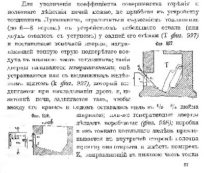

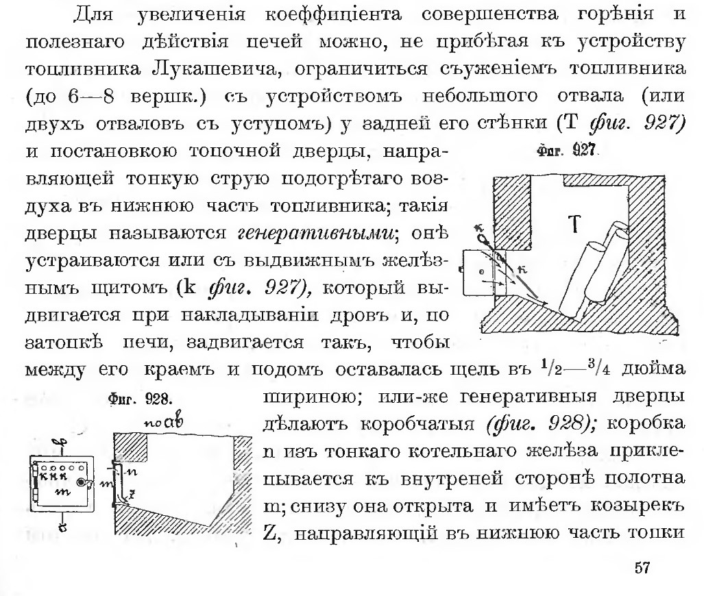

Вроде не было, но если было - пусть администрация удалит...
Текст с рисунками ниже - из четвёртого издания книги профессора Николаевской Инженерной Акадеии В. Стаценко "Части зданий. (гражданская архитектура)." 1912 года:
 Размер файла:  290.93 КБ
 Просмотров:  109 раз(а)
 Размер файла:  140.57 КБ

СообщениеДобавлено: Вс 31 Декабрь 2023, 10:04 Ответить с цитатойВернуться к началу
Осталось немного поднатужиться и "изобрести" колосник.
Vad
Сообщения: 2988
СообщениеДобавлено: Вс 31 Декабрь 2023, 10:23 Ответить с цитатойВернуться к началу
1912 год и около - очень интересное время в истории русской теплотехники: столыпинская реформа наконец-то заработала заметно, и в обществе заметно повысился спрос на учебно-методическую литературу, посвящённую бытовым печам.
В это время колосниковые решётки давно известны и активно применяются не только в промышленных, но и в бытовых печах, однако одновременно - не прекращаются исследования глухого пода.
Причём не только простого плоского, как видно из рисунков.
К тому же идёт достаточно активная общественная полемика "колосник против пода".
И результаты всех этих исследований и споров до сих пор толком не проанализированы: то колосник оказывался лучше, то глухой под... и непонятно, почему...
Vladimir-spb
Сообщения: 1501
Регион: S-Pb
СообщениеДобавлено: Вс 31 Декабрь 2023, 10:40 Ответить с цитатойВернуться к началу
Опять "непонятно".. Что тут непонятного..? В зависимости от назначения печи печи выбирается тип продувки топки. Было бы странно если например пекарная печка была бы колосниковая.
Vad
Сообщения: 2988
СообщениеДобавлено: Вс 31 Декабрь 2023, 11:00 Ответить с цитатойВернуться к началу
Непонятного тут то, что в топках отопительных печей соревнование пода и колосника продолжается по сей день - и с такими же неоднозначными результатами, как и сто лет назад.
А небезызвестный Подгородников однажды скрестил русское горнило с колосниковой топкой - и ничего, хлеб странным не выпекался. Smile
