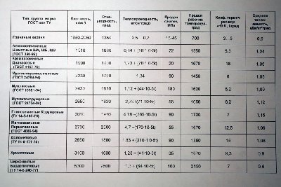

Сообщения: 1602
СообщениеДобавлено: Сб 22 Декабрь 2018, 11:33 Ответить с цитатойВернуться к началу
Табличка.
 Размер файла:  139.7 КБ
 Просмотров:  1044 раз(а)
Сергей A/
Сообщения: 240
СообщениеДобавлено: Вт 25 Декабрь 2018, 23:19 Ответить с цитатойВернуться к началу
Вот Печной огеупор. Показатели схожи ..
[/url]http://aobko.ru/refractories/formovannye_ogneupory/bricks_for_household_furnace_laying/[url][/url]
