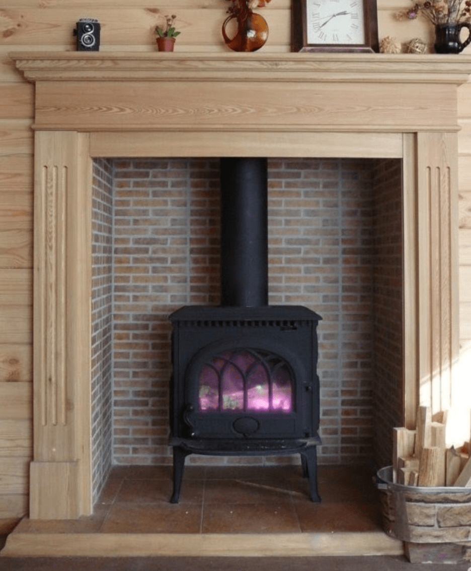

Доброго дня уважаемые знатоки печного промысла! Прошу помочь советом в образовавшемся не лёгком для меня вопросе. Итак... Установил чугунную печь-камин в портал (стену) каркасного дома. Сейчас монтирую короб из металлического профиля для последующего монтажа минеритных плит. На фото пример, как должно получится. Вопрос в том, как сделать проходной узел в крышке конструкции (минерит, через который проходит стартовая труба печи)? Рассматриваю вариант, обжимного хомута забитого каолиновой ватой. Т.е. в крышке отверстие под ширину хомута, который в свою очередь обжимает стартовую трубу. Правильно ли это и есть ли какие Правильные варианты реализации?
 Размер файла:  465.74 КБ
 Просмотров:  217 раз(а)

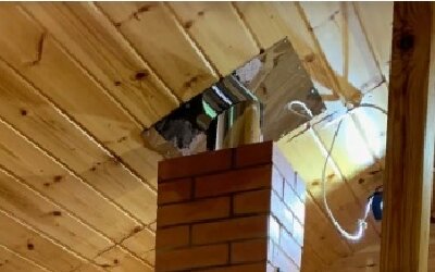

Есть такая вещь - подшивочный лист с дыркой под трубу.
Снизу подшивается, в перекрытии большое отверстие.
Для примера подшивочный на перекрытие показал. Над ним проход больше трубы, заполненный ватой.
 Размер файла:  28.28 КБ
 Просмотров:  204 раз(а)

Может, Confused , хотя бы это (фото) образумит...
 Размер файла:  61.06 КБ
 Просмотров:  265 раз(а)

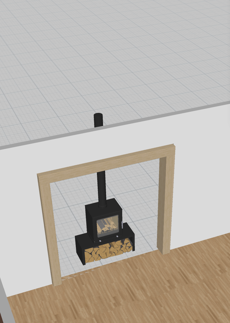

Для понимания конструкции (фото сейчас скинуть не могу, нена месте). Стена каркасная 150 мм. Портал в стене выходит из санузла в гостиную. Изнутри, то есть со стороны санузла, будущий короб, планируется обшить имитацией бруса.
Таким образом пирог фальшкороба планируется следующий - минерит (с рисунком под кирпич, как на первом фото в теме), минерит крепится на металлический каркас, далее весь короб по толщине мет.каркасса обложен каолиновой ватой и сверху, т.е. со стороны помещения сан.узла, планирую обшить имитацией.
 Размер файла:  416.16 КБ
 Просмотров:  208 раз(а)

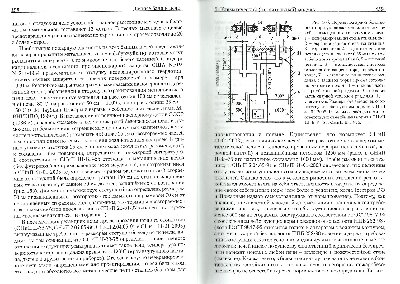

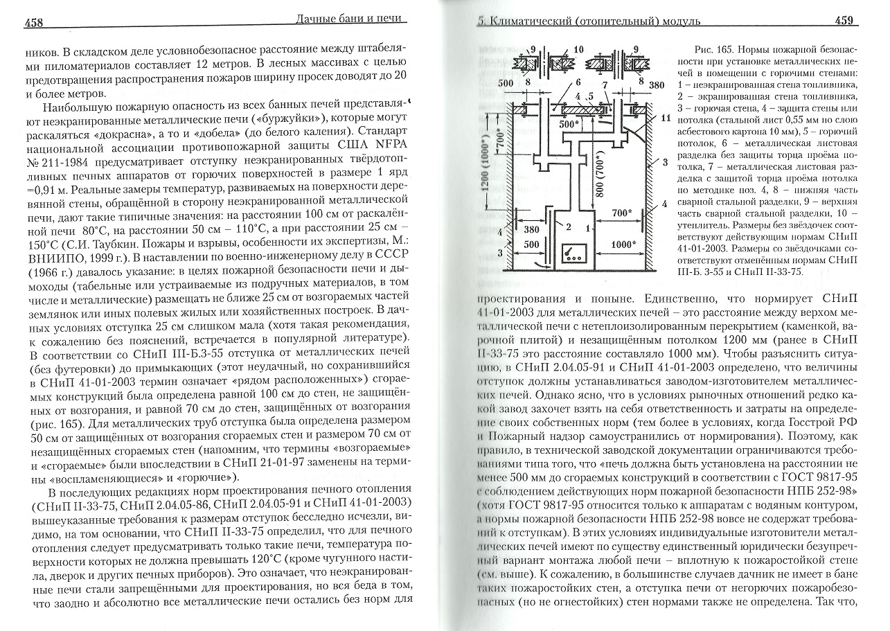

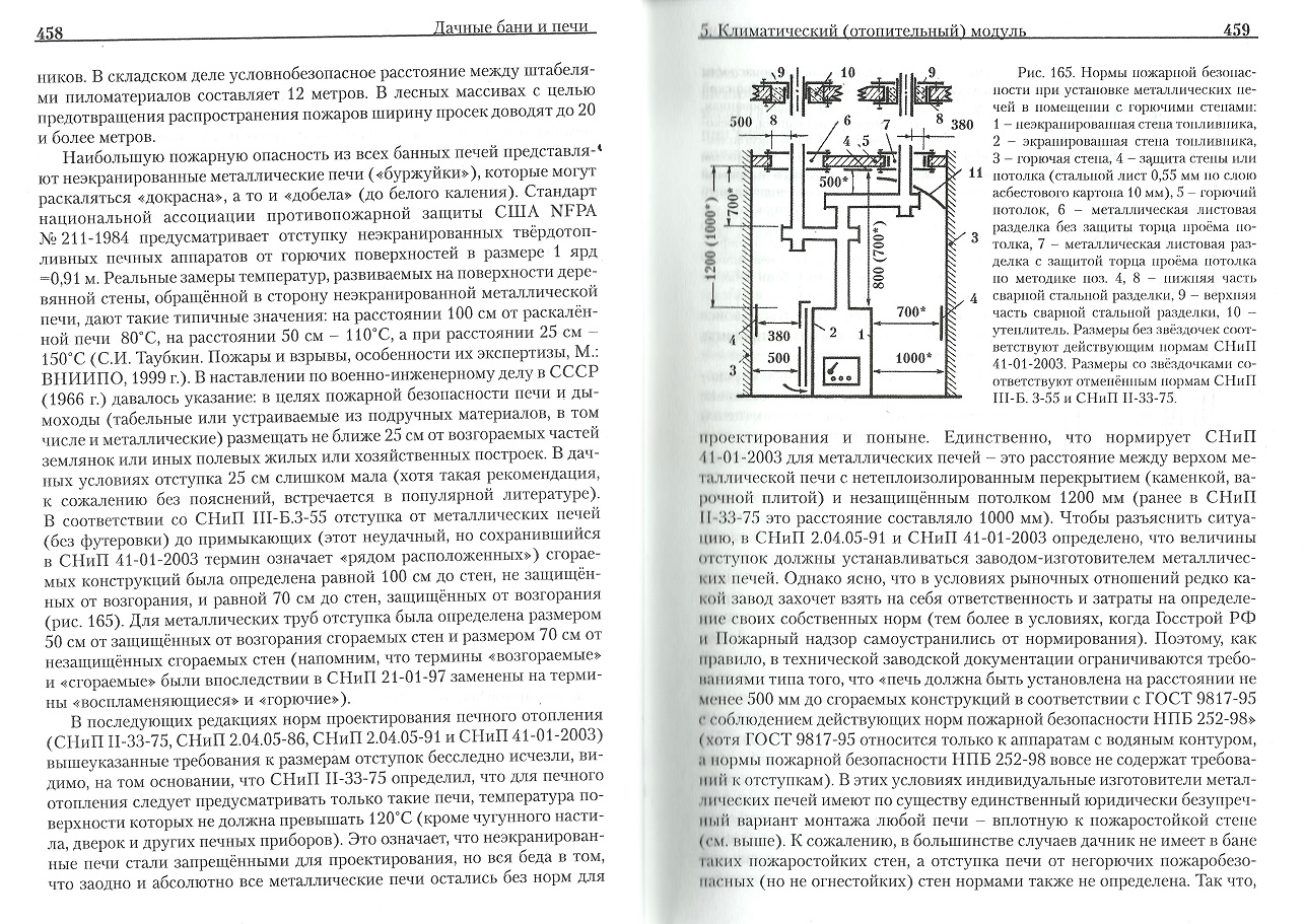

Сообщения: 6499
СообщениеДобавлено: Ср 24 Январь 2024, 13:39 Ответить с цитатойВернуться к началу
Alexander_off писал(а):
из чего?
Из листовой стали, наверно.
Лист (горизонтальный, наклонный) усиливается уголками или сгибается. Лист разрезной (полностью съемный для ревизий шахты), охватывает трубу со свободным зазором, крепится к стенам (кладется на кронштейны, привинчивается к уголкам, подвешивается).
Стены я бы вообще сделал из легкого кирпича. Дешево, надежно, красиво.
*Но советы в интернете - сами знаете...
Поскольку на нетеплоемкие печи в России действующие госнормы монтажа 50 лет тому назад "исчезли", то единственно правильным юридическим решением будет получение инструкции у производителя.
 Размер файла:  614.6 КБ
