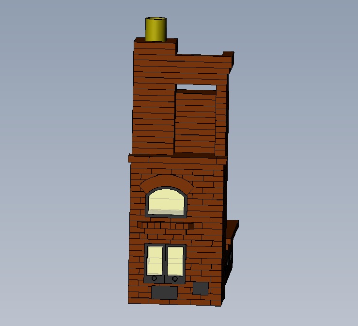

Да, вот, собственно, любуйтесь громадьём Cool

СообщениеДобавлено: Пн 25 Ноябрь 2024, 02:37 Ответить с цитатойВернуться к началу
Поступила Very Happy очередная вводная Confused

В сообщениях разные проекты? В первом места много занимает лежанка, сверху можно полати достроить.

Так и есть, рассматриваем различные варианты отопительно-готовочно-релаксного агрегата.
Начинали с варианта с низкой лежанкой на шанцах.
После прикидок, отказались от лежанки в пользу длинного (11,5) щитка 2-х ярусного.

Наворочено , накручено без знания свойств материалов и основ теплотехники. Самый главный косяк -неравномерный нагрев массива. Истопник будет виновават? Перетоп очередной будет?
