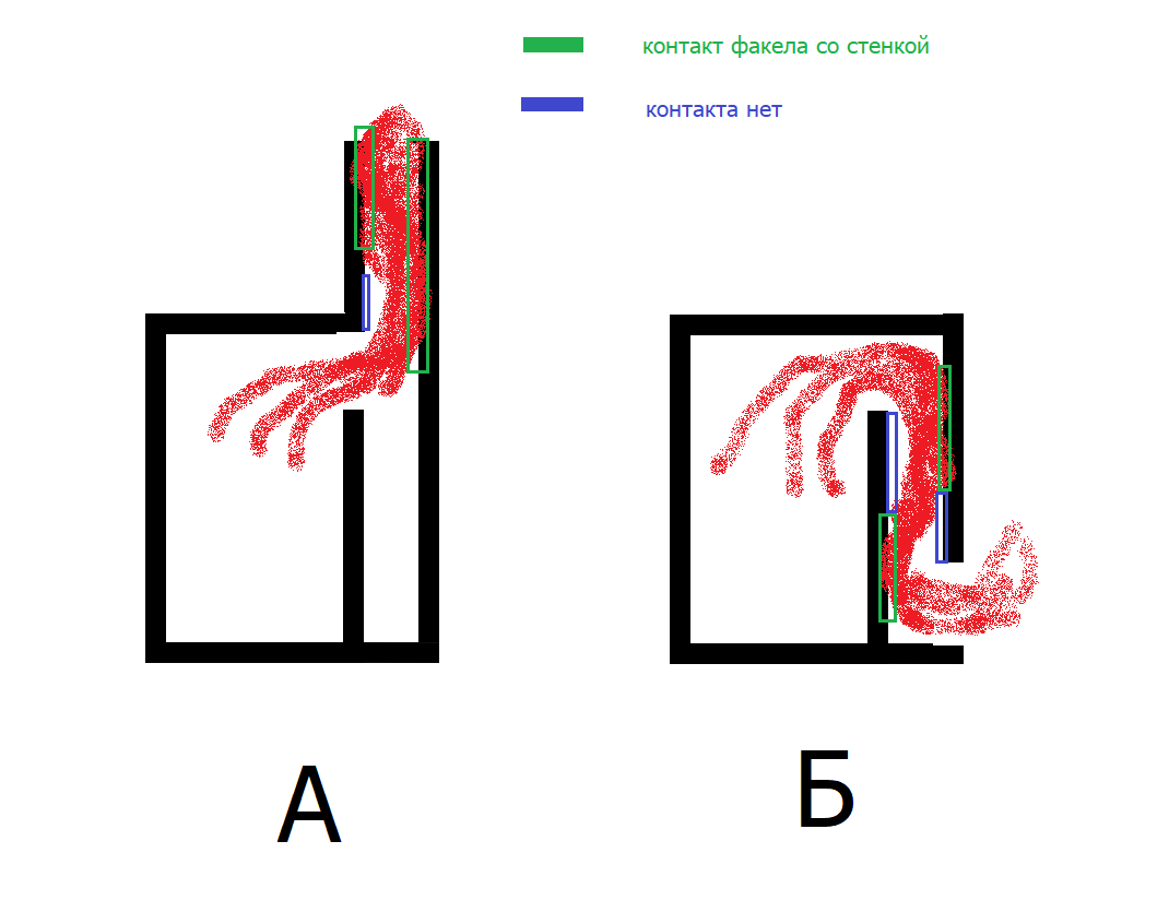

Часть пятая: о том, что "видят"Smile поверхности тепловосприятия.
Поверхности тепловосприятия любого более-менее традиционного дровяного теплового агрегата (что бытовой печи, что промышленного котла - безразлично) в принципе могут обогреваться обугленными дровами (лучеиспусканием), пламенем газов (лучеиспусканием и конвекцией) и дымом (только конвекцией).
И обычно в быту молчаливо подразумевается, что стенки топки домашней печки обогреваются всеми тремя агентамиSmile, а стенки конвективки - уже только потухшим дымом.
Однако эта традиция мешает точному пониманию и расчёту бытовой дровяной печи.
По сравнению с промышленной традицией, которая задаётся двумя существенными уточняющими вопросами:
1) какие именно тепловоспринимающие поверхности агрегата "видят" дрова и пламя, а какие - "видят" только пламя, но дров не "видят"?
2) насколько велико отдаление дров от "видящей" их поверхности?
Типичный практический алгоритм расширенного промышленного понимания выглядит примерно так:
1) Далеко не все стенки топки "видят" обугленные дрова, и далеко не все стенки топки "видят" обугленные дрова вблизи.
2) Стенки входных ("головных", а не "хвостовых") участков конвективки порой тоже могут "видеть" пламя.
А кроме того, головные участки промышленной конвективки (например, входные участки дымогарных трубок паровозного котла) порой "видят" не только пламёна, но даже и обугленные дрова... только очень маленькие.Smile Например - горящие частички угля, занесённые сильной тягой далеко на керамический свод топки и оседающие кучей (порой настолько большой, что она требовала специального ударения через специальные отверстия!) перед лобовой плитой собственно дымогарного котла.
Но что нам со всего этого - в приложении к пламени в конвективных каналах бытовой печи?
Не слишком сложный вывод: широкое хайло в центре свода низкой топки (взят сравнительно самый яркий пример) может "видеть" не только пламя над дровами, но и сами дрова, причём видеть всё это вблизи.
А это значит, что пламя в таком хайле - и в "конвективном" канале позади него - может быть весьма мощными, длинным и устойчивым... практически в норме!
И эту норму надо учитывать обязательно потому, что двойной (от углей и пламён) разогрев входных участков (кромок) даже очень узких и многочисленных каналов - создаёт классическую и весьма мощную зону зажигания.
А точнее - стабилизатор поджигания, и в том числе - поджигания вторичного, то есть потухших, но ещё могущих загореться газов.
И тем более тогда, когда наши "конвективные" каналы керамические, а не стальные водоохлаждаемые.
Однако из всего этого тут же напрашивается и другой вывод, в значительной мере обесценивающий предыдущий: ежели первые входы в узкие каналы действительно что-то подожгли, то сразу после зоны зажигания мы должны обязательно(!) обеспечить достаточный объём (причём достаточный и в длину, и в поперечнике!) для горения и догорания.
Иными словами, известные керамические печные насадки (массивные наборы многочисленных извилистых узких каналов, сложенных из многих кирпичей крест-накрест) смогут работать с пламёнами бытовых дровяных печей хотя бы минимально терпимо (с терпимым химнедожогом = сажебразованием) только тогда, когда будут оформлены не традиционной насадкой (массивной и объёмной), а одной дырявой стенкой минимально возможной толщины и массы.

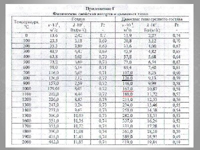

А с расчетами числа Рейнольдса (помнится была претензия, что якобы безграмотные судо-ракетостроители, прямо ничего не считают)...

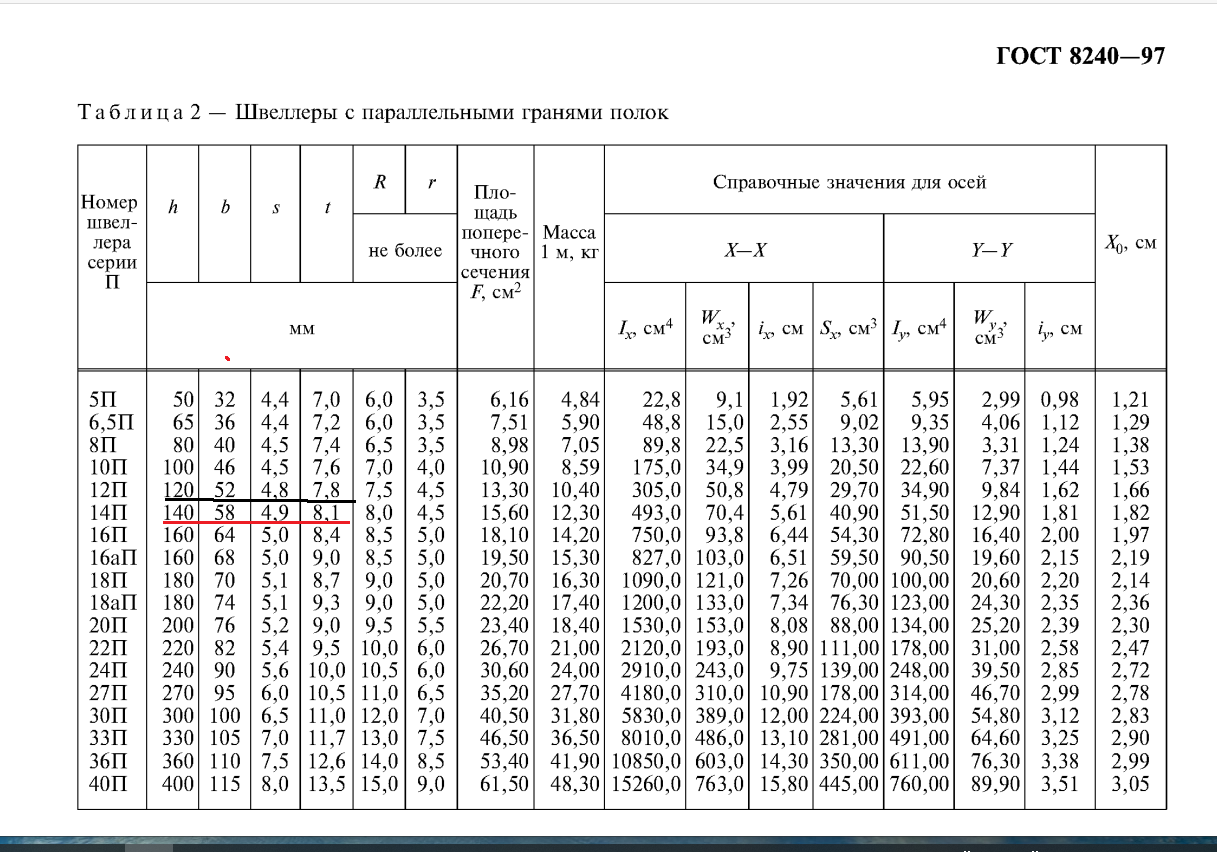

Итак Энергия ТТ 18кВт, имеющая 4 газохода из швеллеров №14П (по ГОСТ 8240-97)...
Площадь сечения воздушного канала - 0,00657378м2 (один канал) и 0,02629512м2 (четыре канала)
Воздух в котел подается напорным вентилятором WPA 117 (производительность - 180м3/час), работающим как правило на 40% мощности, т.е. за час подается 72м3 воздуха...
Скорость подачи воздуха составит:
v = 72/0,02629512 = 2738,15м3/час или 0,76м/сек
Параметр d составит:
d=(53,1+123,8)/2 = 88,45 мм = 0,08845м
Кинематическая вязкость дымогазов при t=700*С (больше там не будет) = 0,000107м2/сек
Считаем Re:
Re = v*d/кинем.вязкость = 0,76*0,08845/0,000107 = 628,243
Что гораздо ниже 2300, т.е. в жаротрубном канале идет ламинарное горение...

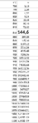

v = 72/0,0177 = 4067,8м3/час или 1,13м/сек
d=(54+238)/2 = 145 мм = 0,145м
Кинематическая вязкость дымогазов при t=1100*С (из условия минимизации образования окислов азота) = 0,000188 м2/сек
В зависимости от температуры скорректируем скорость газов в райзере (после 770*С каждое увеличение температуры на 10* удваивает скорости хим.реакций)...
Результат расчёта во вложении (рис.1)... Принимаем скорость 144,6м/сек... Считаем Re:
Re = v*d/кинем.вязкость = 144,6*0,145/0,000188 = 111526
Что гораздо выше чем 2300, что говорит о очень высокой турбулентности газового потока...
Можно взять скорость с 800*С и пересчитать:
Re = v*d/кинем.вязкость = 4,52*0,145/0,000188 = 3486,17
Что не меняет сути дела... Движение газов остаётся турбулентным...

Между строк: о "сдвинутом" дожигании углей с помощью узкого печного канала.
Традиционное домашнее печное дожигание углей подразумевает их концентрацию (под собственным весом или кочергой) как можно ближе к отверстиям (колосниковым или дверным) для подачи воздуха.
Однако профессор Пересвет-Солтан в своём блестящем двухтомнике упомянул "сдвинутый" способ дожигания углей, а именно - расположением углей компактной кучей не после канала подачи воздуха, а перед каналом отвода дыма:
 Размер файла:  149.91 КБ
