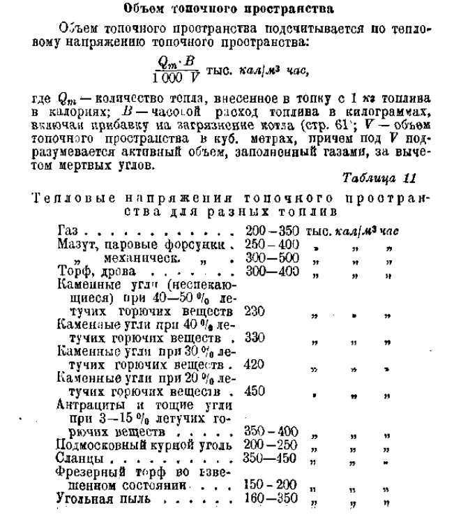

Шевяков Владимир
Сообщения: 790
Регион: г. Москва
Добавлено:
Вт 2 Апрель 2024, 21:45
| Юрий Хошев писал(а): |
И В.В.Шевяков в статье также оказался в плену своей идеи - модели "газового дровяного горения". Хотя идея и не была догмой (как мне кажется), воля и разум автора были парализованы теоретической оценкой энергетических долей "летучих и кокса", и в результате не смог отличить летучие от дымовых газов.
*Но оказалось, что дрова горят примерно как уголь. А если бы вместо угля от взял бы плошку с керосином (или газовую горелку), то результаты оказались бы иными.
Да у меня и нет никакой идеи, тем более модели "газового дровяного горения". Да ни чем мой разум и воля не парализованы. Что вижу и измеряю, то и говорю. Да и летучие можно отличить от дымовых газов. В топке летучие горят, превращаясь в дымовые газы. Там как таковых самих летучих и нет. Там видно их горение. Да и дрова горят поэтапно: сначала летучие вместе с частью углей, коксом, а потом одни угли (кокс). И пропорции примерно посчитал: из 15% кокса примерно 7,5% сгорает вместе с летучими, а 7,5% сгорает практически без летучих. Горит один кокс. И с теплонапряженностью тоже понятно:
Тепловое напряжение топочного объема – количество тепла, выделяемого при горении топлива в единице объема топки в единицу времени. В современных трубчатых печах эта величина составляет 40…80 кВт/м3 и характеризует эффективность использования объема топки.
И если определять теплонапряженность для какого-то конкретного объема, то без разницы, как в этом объеме появилось тепло. Там ли что-то горит или сгорело, или тепло подали с горячими газами. Главное, что в этом объеме есть тепло. Величина теплонапряженности, на мой взгляд, в первую очередь влияет на интенсивность передачи тепла на внутренние стенки этого объема и дальше через толщину стенки. И чем она выше, тем интенсивней передается тепло. Влияет ли теплонапряженность на чистоту сгорания газов? Наверно влияет. Но насколько? Конкретных примеров с замерами СО для бытовых печей я не видел. Есть какие-то рекомендательные данные. Но замеры показывают, что даже при небольших объемах топочного пространства, летучие сгорают достаточно чисто, по сравнению с тем же участком догорания углей. Рис.1. И чего тогда заморачиваться?

Vad
Сообщения: 3000
Добавлено:
Ср 3 Апрель 2024, 09:40
...и несколько ориентировочных цифр, которые важно знать проектировщикам бытовых кирпичных дровяных печей и топок - вместе с пояснениями, откуда они вообще взялись...
Опускать теплонапряжённость пламенного пространства ниже 150 кВт/куб. м/ч - вероятно, уже совершенно бессмысленно, а верхний предел можно обозначить в 500 кВт/куб. м/ч.
При этом минимальная цифра = реальной теплонапряжённости горнила русской печи, а максимальная = реальной теплонапряжённости топок большинства обычных паровозов, но без малейших попыток форсажа.
И именно так сочинялись печные ОСТы и ГОСТы: давайте примерно прикинем бытовой масштаб по предыдущему промышленному опыту и по измерениям перед трубой.
А вовсе не по тому, горит что-то над дровами или не горит: "пламенное пространство" и "топочное пространство" - это полные синонимы.
Соответственно, самая просторная бытовая дровяная топка оптимальна для избытка воздуха около двойки вместо традиционной тройки, а вот топка самая тесная изначально требует заметно больше тройки потому, что на старте переполнена дровами.
И соответственно, для традиционной, но стабильной тройки - оптимум гуляет примерно от 250 до 350 кВт/куб. м/ч, но ГОСТовских 400 практически не достигает... если не планировать коптильню или пламя в первом канале конвективки...

Vad
Сообщения: 3000
Добавлено:
Ср 3 Апрель 2024, 22:16
| Шевяков Владимир писал(а): |
| Поэтому какие выводы по конструированию топок бытовых печей? |
1) Помнить, что объём топки и объём пламенного пространства этой топки - это разные вещи.
И эта разница именно для дровяных топок бытовых печей - очень велика.
2) Конструировать домашние дровяные топки такими, чтобы теплонапряжённость пламенного пространства составляла не ГОСТовские 400 кВт/куб. м/ч или даже больше, а хотя бы 300, а лучше меньше.

Vad
Сообщения: 3000
Добавлено:
Чт 4 Апрель 2024, 09:19
| Кольчугин писал(а): |
Теплонапряженности в этих (разных) объёмах должны быть разными, но чем большими по значению, тем лучшими...
В этой теме я обещал не спорить, поэтому спорить не буду, а просто упомяну простой и бесспорный факт, который может проверить любой желающий.
За всю историю приборных измерений в мировой теплотехнике любая цифра теплонапряжённости любой топки - всегда имела какой-то верхний предел, причём не слишком высокий.
И именно эти цифры всегда указывались в литературе.
Верхние пределы, а не оптимумы.
То есть одна цифра теплонапряжённости топки по объёму в любой специальном справочнике - это всегда верхний предел.
Ниже - можно, выше - нельзя.
И это доказывалось просто бесконечными сериями газоанализов и другими приборными измерениями... Вы думаете это всё опровергнуть одними рассуждениями?
И ещё.
Вам кажется, что современные лёгкие огнеупоры-теплоизоляторы что-то меняют, но на самом деле они не меняют ровно ничего - по причине различия масштабов.
Как это понять?
Просто: сопоставить промышленные и бытовые соотношения массы, теплоёмкости и теплопроводности внутренних слоёв топочных футеровок - с величинами форсировок топок.
И что мы увидим?
Простую пропорцию: современный лёгкий "ракетный" огнеупор отберёт из маленькой бытовой "ракетной" топки такой процент тепла, который окажется вполне сопоставим с отбором тепла массивной футеровки в большой промтопке.
Мало того: ещё надо будет очень постараться, чтобы промтопки не выиграли. И даже с очень тяжёлой = теплоёмкой футеровкой.
Потому, что промтопки работают сутками напролёт, и рассчитываются (по той же объёмной теплонапряжённости) именно на этот штатный режим работы.
Но мало и этого!
Потому, что (например) тяжёлый шамотный свод паровозной топки выигрывает у лёгкой "ракетной" футеровки уже в начальном замысле - по одному, но очень важному параметру: как раз по тому, что он тяжёлый = инертный, то есть - исполняет в топке примерно ту же роль, что исполняет в системе водяного отопления водяной теплоаккумулятор...
А теперь подумайте ещё вот о чём: не по этим ли причинам промышленные теплонапряжённости вполне сопоставимы с бытовыми?
И даже несмотря на заметные различия в избытках воздуха: дома - традиционно ок. трёх, в промышленности - традиционно до полутора...

| Так ведь и ставилась задача приблизить качество сгорания бытовой маломощной установки к качеству сгорания промышленной топки, но с огромной экономией ресурсов и пространства... |
Напомню ещё раз: всю историю теплотехники дровяные промтопки работали с избытками воздуха меньше полутора - при объёмных теплонапряжённостях, вполне сравнимых с бытовыми.
| Могу констатировать, что цель достигнута... |
Это надо доказать если не сопоставимым массивом измерений (что невозможно), то хотя бы сопоставимым качеством этих измерений. То есть не одними рассуждениями, а профессиональной приборной базой и безупречными расшифровками результатов применения этой базы.
| Не могу не отметить того что именно в следствии того что футеровка окружена водонаполненными стенками... |
Паровозный топочный шамотный свод висит в воздухе над колосниковой решёткой - и обтекается самыми горячими топочными газами с обеих сторон, а снизу ещё и подсвечивается слоем.
