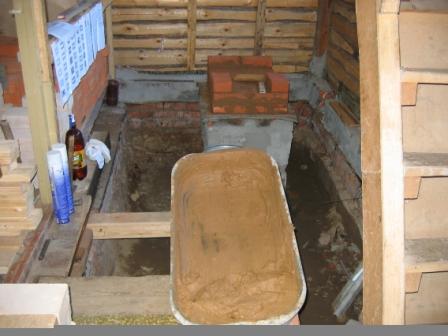

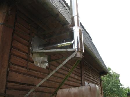

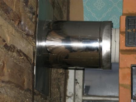

Вот и я наконец закончил свою печь. От и до делал сам, поэтому есть огрехи, я их вижу и знаю, но главное, что все работает. Очень долго выбирал способ устройства дымохода. Спасибо большое форумчанам, многие из которых очень помогли. В результате обсуждений дымоход сделал без наклона, т.к. не хотелось иметь сажи в каналах трубы, затекающих в печь. Изначально хотел выход из печи сделать под углом 45 градусов и через стену по улице. В результате выход прямой и думаю это правильнее. не будет конденсат стекать в печь, а чистить будет удобнее. Выход из печи сделал через круглый переходник с 150 на 220 и далее сендвичем в стену через разделочную коробку. До этого были варианты изготовления перехода с прямоугольника на круг 150 мм. Но ничего подходящего не нашел, а сделать никто не брался. Планировал установить трубу и через мансарду по традиционной схеме, но вскрывать потолок и крышу купленной недавно дачки, не зная где упрусь в перекрытия не захотел. Да и отапливать мансарду она не будет. А на зимние вылозки и этого хватит. Вот выкладываю на ваше обсуждение несколько снимков. Может кто то найдет еще огрехи, которых я не вижу и которые еще можно исправить. Единственный оставшийся вопрос это по шамотной глине.Так как в топке использовал шамотный кирпич, его клал на шамотную глину производства подольского завода. Сразу скажу, что я бы ее не купил но из за отсутствия машины попросил соседа и он купил на рынке. Сразу смутило то, что мешок завязан веревочкой а не заварен как я видел в другом месте. Разводил по рекомендации продавца добавив только воды. Раствор на ощупь был приктически как и красной глины. ЕЕ использовал для красного кирпича. Вопрос о ее замесе задал на форуме, ответов не было а на даче не было инета, вот и развел только на воде. Так вот это глина после выдержки с сентября по май очень странно ведет себя. Провожу по шву рукой, она осыпается, красная глина покрепче. Некоторые швы были в трешинах и прошлось их расшить и замазать трещины. Пробные топки показали, что печь работает, хорошая тяга даже при двух метрах трубы. Купил 4- метровые, но т.к. конструкция опоры временная, для проверки работоспособности, окончательно соберу позже. Трубы 1 мм нержавейка. Утеплять или делать сендвичем весь дымоход так же не стал по причине его веса. Думаю что этих труб хватит не какой то срок, а там может и другую печь поставлю. вот снимки моего творчества.
 Размер файла:  73.11 КБ
 Просмотров:  1577 раз(а)
 Размер файла:  25.27 КБ
 Просмотров:  1058 раз(а)
 Размер файла:  18.61 КБ
 Просмотров:  958 раз(а)

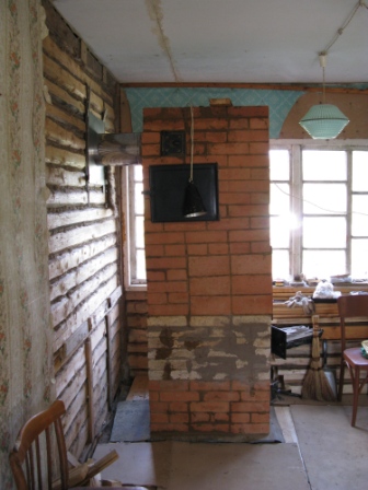

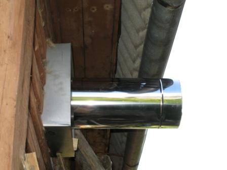

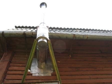

Вот еще
 Размер файла:  20.75 КБ
 Просмотров:  761 раз(а)
 Размер файла:  23.09 КБ
 Просмотров:  992 раз(а)
 Размер файла:  18.56 КБ
 Просмотров:  963 раз(а)
