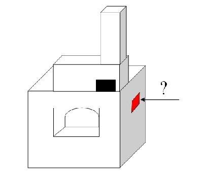

Здравствуйте,
Есть старая русская печь, скорей всего, - дореволюционная. Даже две. Никаких плит и подтопков нет, и не было. На фасаде обычная вьюшка для перекрывания трубы (показано черным). На боковой поверхности печи есть ещё одна вьюшка (показана красным), ниже, чем первая. Подскажите, пожалуйста, для чего вторая вьюшка? Греть боковую стену печи? Греть избу? Что-нибудь прочищать внутри? Для меня русская печь - чёрный ящик.
Может, кто-нибудь встречал такие. Как ей пользоваться?
Боковая вьюшка есть у обеих печей.

Для диагностики "доисторических" РПшек важно видеть хорошие фотографии ВСЕХ сторон печки.
Мастера, что выделывали РП, делились на несколько "подвидов", основные были:
- "классики";
- "модернисты".

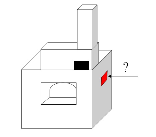

К сожалению, фото пока нет. Потом попробую всё повнимательней изучить.
Одна печка стоит в углу. Так что там только две стороны видны (фасад и боковая - те, что показаны на предыдущей схеме). Вроде бы никаких нестандартных элементов, кроме этой вьюшки нет. Всё как на стандартных схемах. Шесток, подпечье, печурка, отверстие для самовара, и т. д.
Вторая печка примыкает боком к стене, но не тем, на котором непонятная вьюшка. Сзади к печке пристроен кирпичный прямоугольный параллелепипед: на вид высотой сантиметров 70, шириной сантиметров 50, и длиной во всю заднюю стену печки (см. ещё одну схему). С квадратным отверстием в торце. Внутри полый. Полость глухая, то есть это не должна быть топка, да и великовата для топки. Этот параллелепипед называли лежанка; правда, она холодная всегда, и лежать на ней совсем не хочется. Можно разве что предположить, что с помощью этой вьюшки можно как-то нагреть эту лежанку.
Все остальные элементы как на стандартных схемах русской печи.

Фото необходимы, что-бы попробовать разобраться со схемой дымовых каналов (половинки кирпичей-прочисток).
То, что Вы называете "вьюшкой", вероятнее всего - комплект: дверка вьюшечная 300/250х130 + крышка + вьюшка/"блин" Ф=250/200.
Фото не ленитесь делать.
Тот факт (с Ваших слов), что "лежанка" выполнена из кирпича, но после вытопа остаётся холодной, говорит о том, что:
- не высокой была квалификация печеклада (в последние десятилетия века девятнадцатого уже встречались мастера, выделывающие печи с ПНП);
- тем не менее, он побеспокоился о противопожарных мерах, что делает ему честь.
- Вами не используются все предусмотренные возможности печки.
Вот, собственно, для чего требуются подробные фотографии всех элементов печи, а не картинки.
В т.ч. с открытыми дверками все ниши, свод и стенки горнила, перетрубье изнутри над шестком - это минимум фотоматериалов.

"То, что Вы называете "вьюшкой", вероятнее всего - комплект: дверка вьюшечная 300/250х130 + крышка + вьюшка/"блин" Ф=250/200."
Да, там дверца, а внутри за ней блин - лежит горизонтально. Размеры такие, как Вы написали.
