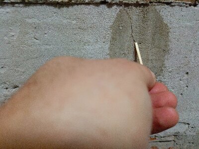

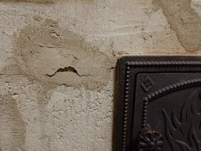

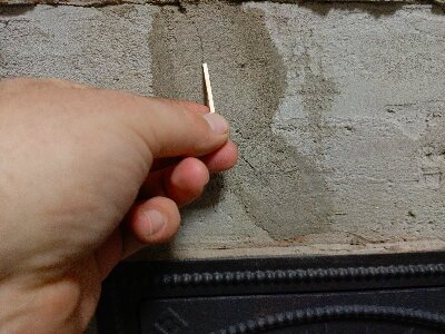

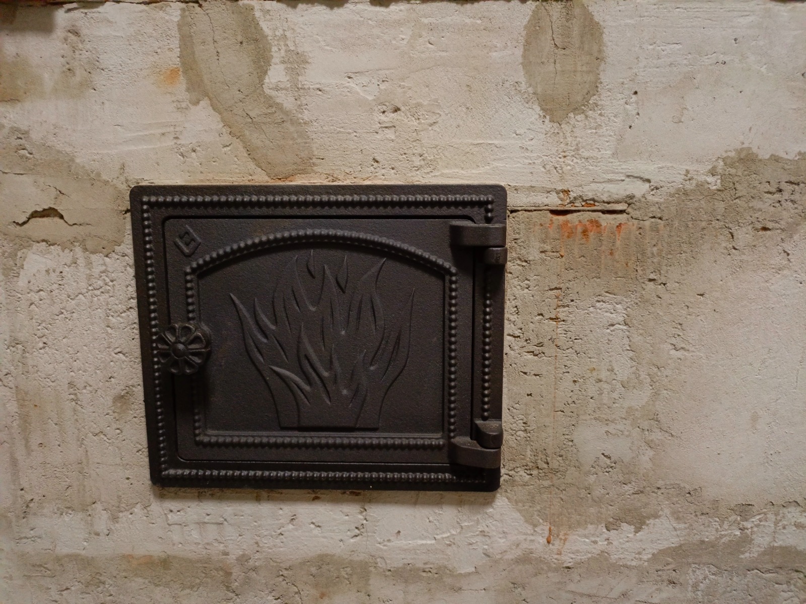

Добрый день! При топке печи над дверкой появляются трещины, при остывании их практически не заметно. Пробовал расчистить швы и на горячую замазать, не помогло. Сейчас печь поштукатурена под укладку плитки. Еще у топочной дверки сверку приделана стальная пластина (выходит по 10-15 см с каждой стороны) и к ней уже вязальная проволока, так вот в этом месте тоже штукатурка отпадает. Будет ли отпадать плитка в этих местах и надо ли что-то исправлять. Предполагаю, что железо быстро нагревается, расширяется, соответственно появляются трещины. Печь с котлом и плитой.

Плитка отпадать будет. Вам необходимо сделать к металлическим пластинам тепловой демпфер, в виде любого плотного волокнистого материала.

Рамка зажата кладкой без температурного зазора.
Вокруг дверцы должен быть базальтовый картон по 10 мм, а лучше короб-тоннель из нержавейки и поверх базальт не сжимая кладкой.
